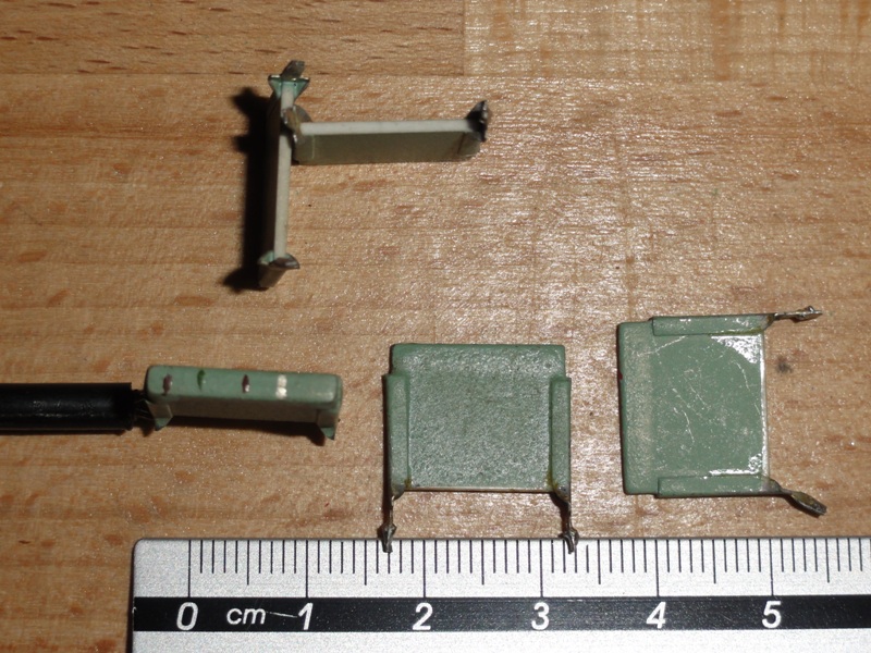

Dus... de zwarte is RECHTS en de grijze is LINKS.
De rechtse uitvoering komt veel vaker voor als de linkse.
@Tidak deze: is perfect voor een van mijn apparaten. Bedankt.
Dus: Kijk naar het stopkontact in het apparaat. Aarde zit boven. Loopt de kabel weg naar rechts, dan is hij rechts, de zojuist geposte kabel is dus een "beneden" kabel. (Ik had hem eerst "boven" willen noemen).

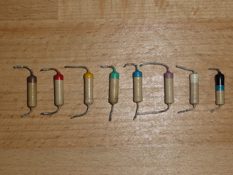

Ik heb een aantal varistors met kleurcodes, maar ik weet de waarde niet. Hoe test je trouwens een varistor? Ik neem aan dat je met een ampere meter is serie de spanning langzaam opvoert totdat er een stroom gaat lopen, dus dat je een HS voeding nodig hebt.
Heeft iemand de kleurcode betekenis van de volgende varistors?

Jammer nog geen info over de varistoren. Ik heb ook veel gezocht, ze werden vooral door Philips gebruikt en de gele zou 1200V zijn en de bruine 300V (werden op MP aangeboden, gevonden via de cache).
Het leek mij dat de kleuren een getal aangaven, net zoals de kleurcode van weerstanden, maar er zal wel een tabel zijn geweest die de kleur vertaalde naar een waarde.
Helaas nog niets over deze VDR's gevonden, heeft niemand Philips databoek C11 of PA02?

Op 1 juli 2011 21:04:00 schreef flash2b:
Jammer nog geen info over de varistoren. Ik heb ook veel gezocht, ze werden vooral door Philips gebruikt en de gele zou 1200V zijn en de bruine 300V (werden op MP aangeboden, gevonden via de cache).Het leek mij dat de kleuren een getal aangaven, net zoals de kleurcode van weerstanden, maar er zal wel een tabel zijn geweest die de kleur vertaalde naar een waarde.
Misschien kleurwaarde weerstand x 300V? En voor die met zwart beginnen x30V?
Bruin zou 300V zijn, rood 600V, geel 1200V, groen 1500V, blauw 1800V, paars 2100V, wit 2700V, zwart blauw 180V? Of is dat raar?

Ik heb wel iets gevonden in een oud boekje,
grijs 1200V,groen 470V,blauw 560V,violet 680V,wit 910V,rood 1300V,bij 10mA verder geen gegevens,
En dan nog geel 300 V bij 1 mA
en zwart/blauw 950 V bij 2 mA allemaal 10 % behalve grijs en geel die
zijn 20 %

Ok, allemaal bedankt voor jullie speurwerk. Ik heb even een overzichtje gemaakt met alle kleuren die ik heb, en de waarden
Op de foto staan:
Bruin = 950V / 2mA / 10%
Rood = 1300V / 10mA
Geel = 300V / 1mA / 20%
Groen = 470V / 10mA
Blauw = 560V / 10mA
Paars = 680V / 10mA
Wit = 910V / 10mA
Zwart/Blauw = 950V / 2mA / 10%
