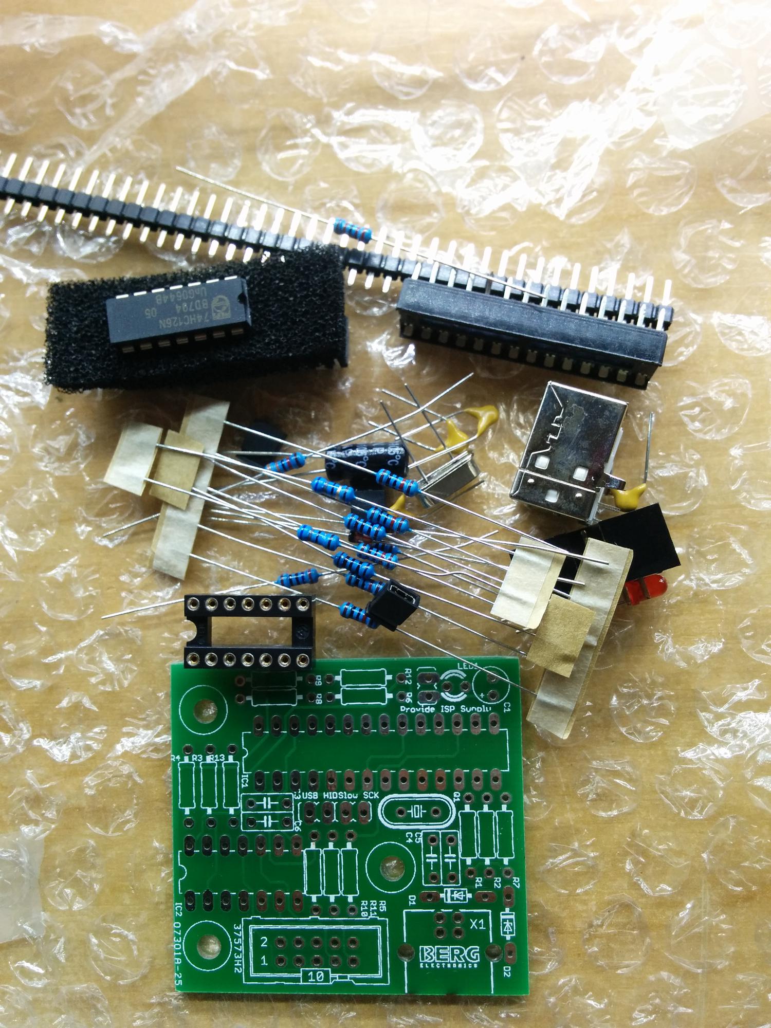

Hoi ik heb vandaag het programertje ontvangen het ziet er perfect uit !.
en gelijk in elkaar gesoldeerd.
en ik heb er een paar vraagjes over nl:
die 10 polige isp wat is daar nu precies de pin config van
(ik kan geen schema er van vinden via de links)
wanneer en waar moet je die jumpers plaatsen ?
ik wil een 8515 isp lezen en progameren er mee (zonder zif board dus)
zijn er nog specifieke dingen waar ik dan op moet letten ?
bv jumper settings.

De 10-pin ISP connector werd vroeger ook door Atmel gebruikt (inmiddels allang vervangen door een 6-pins connector). De aansluiting kun je bv. in de AVR042 appnote vinden.
Neem aan dat die zich aan de standaard heeft gehouden van avr isp connectors. :)
http://www.cutedigi.com/images/avr_isp.jpg
lol dat neem ik ook aan , maar de pcb lijkt ander aan te geven
Dag chuck, vanzelfsprekend is dit gewoon volgens de standaard zoals hier vermeld. Zou een beetje vervelend zijn als we ons niet aan standaarden gaan houden. Het printje geeft misschien anders te denken, maar dat heeft met overige functies te maken. Als je ervoor zorgt dat je op je targetbord de aansluitingen van bovenstaand plaatje respecteert, zoals ik ook op het ZIF bordje heb gedaan, dan gaat alles goed.
Wat betreft de jumper settings, het herinnert mij eraan dit nog explicieter in de handmelding te vermelden. Een aantal posts eerder was hier ook een vraag over.
Eigenlijk is alleen de provide ISP supply (bij het rode ledje) noodzakelijk. Deze zorgt ervoor dat er ook +5V op de connector komt te staan (pin 2).
De keus voor de 10pins variant kabel is ook eerder naar voren gekomen. De 6 pins kabel is minder courant (i.e. duurder). Natuurlijk is het zelf fabrieken van een verloopje geen probleem met de pinout.

Ik krijg de programmer niet aan de gang onder avrstudio 4
ik heb geen enkele jumper geplaatst. windows 7 (64bit) herkent de programmer hij wil nieuwe hardware installeren.
Hier heb ik de 64b driver van vista geinstalleerd. vervolgens begint windows te klagen over dat de driver niet ondertekend is. (misschien is dit het probleem)
na installeren heb ik een virtuele com poort op com2, van uitgever www.recursion.jp
voor het installeren van de driver stond er iets over dopper
Wat kan er aan de hand zijn, of wat doe ik verkeerd ?

Het probleem wat ik had is opgelost, in een van de readme files geleverd met de vista 64b driver stond hoe je de driver aan de gang krijgt
To install the driver:
1. Download the "Driver Signature Enforcement Overrider".
http://www.ngohq.com/home.php?page=dseo
2. Start the DSEO (no installation is needed).
3. Choose "Sign a System File", click the "next" button and sign
lowcdc.inf.
4. Choose "Sign a System File" again, click the "next" button and sign
lowcdc.sys.
5. Choose "Enable Testmode" and click the "next" button.
6. Restart your computer.

Bedankt voor de uitleg, werkte het niet zoals beschreven in de handleiding? Daar staat nl ook iets over win7 in wat voor de andere had gewerkt. Wat ging er bij je mis (m.a.w., waar is de handleiding niet volledig)?
Bij mij gaf windows aan dat de driver niet gesigneerd is.
Door de procedure te volgen die in de readme stond is het uiteindelijk toch gelukt.
Als de driver niet gesigneerd is werkt deze niet :(
Misschien komt het doordat ik windows 7 64b heb, ik zou het niet weten, hiervoor moet je de driver van vista64 gebruiken.
Mocht je meer specifieke info willen dan hoor ik het wel, voor de rest heb ik je handleiding stap voor stap gebruikt.

een beetje laat maar ik heb mijn avr programmer in elkaar zitten alleen krijg ik hem niet werkend.
Ik heb de handleiding gevolgd en er staat STK500 bij Platform in AVR studio maar hij zegt steeds connect failed.
ik heb AVR studio 4
Windows 7 64bit
Tjans:
windows 7x64 is uitgebreid besproken. Heb je de extra drivers die hiervoor nodig zijn gevolgd?
Ook de handleiding is voor deze versie aangepast? Heb je deze ook gevolgd?
Op welke stap gaat het mis? Waar zegt hij connect failed? Heb je een correcte COM poort voor je AVR programmer ingesteld (AVR programmer scant niet alle COM poorten, dus zorg ervoor dat je programmer liefst op COM1 is geconfigureerd).
Als je dat laatste wilt controleren druk je op start, je kunt dan iets typen (grijze tekst: search for prgrams and files). Vul hier in:
devmgmt.msc
en druk op enter. Zoek naar de AVR-doper in de lijst, rechtermuisknop properties en dan kun je ergens de com poort instellen.
Ben benieuwd!
ik heb deze handleiding gevolgd
http://avr.roeldenatris.nl/Installatie%20handleiding%20AVR%20programme…
en bij apparaatbeheer staat hij niet meer als avr-doper in.
eerst wel meer toen heb ik die driver geïnstalleerd. en nou als ik de programmer aansluit komt er COM3 bij. Als ik dit instel bij AVR studio dan dan krijg ik nog steeds connect failed.
Mij is nog niet geheel duidelijk wat er nu mis gaat. Als ik het goed begrijp gaat het tot stap 5 in de handleiding goed?
Als je AVR-doper eerst herkent werd kunnen we het volgende al uitsluiten:
- foutief gesoldeerd
- corrupte firmware
als ik de driver unistall dan komt er ook weer even avr-doper bij alleen word de driver weer automatisch geïnstalleerd en veranderd hij weer in COM3
welke poort instellingen moet ik instellen?
