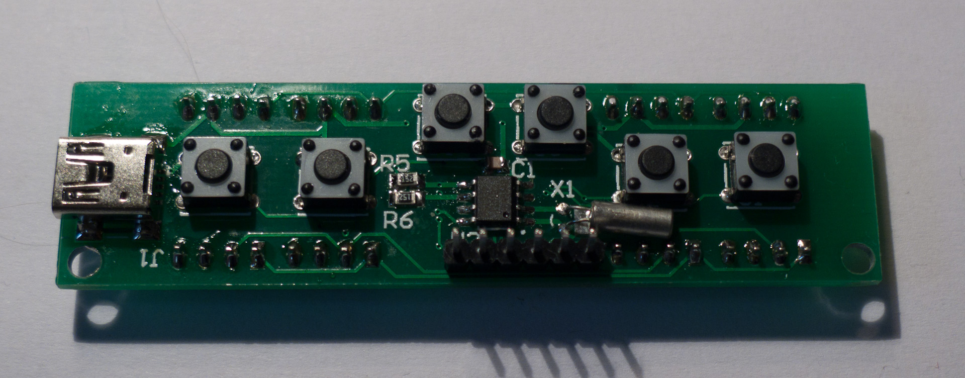

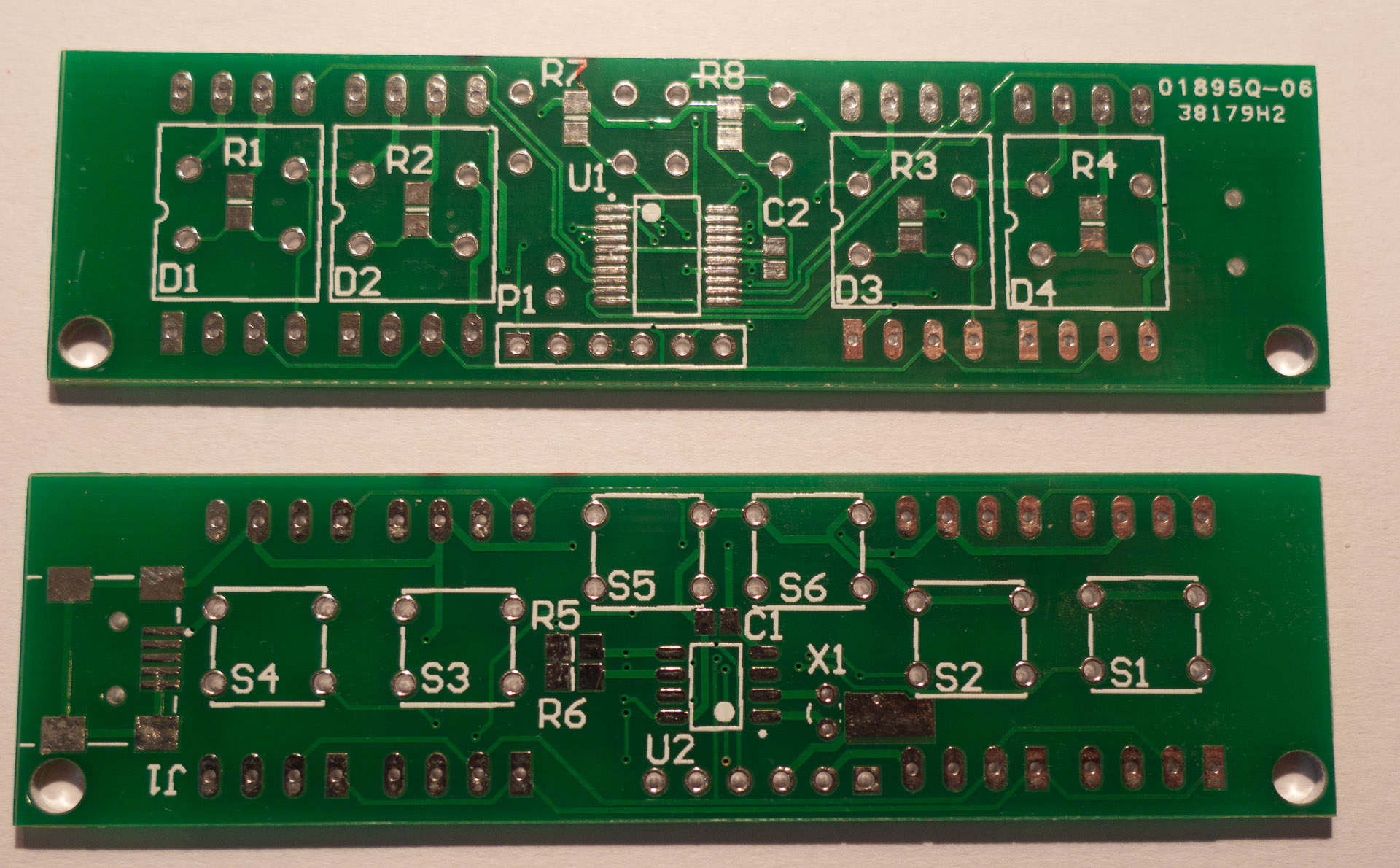

Mijn laatste project:
Kale printjes:
http://www.uploadarchief.net/files/download/resized/co_01_09_01.jpg

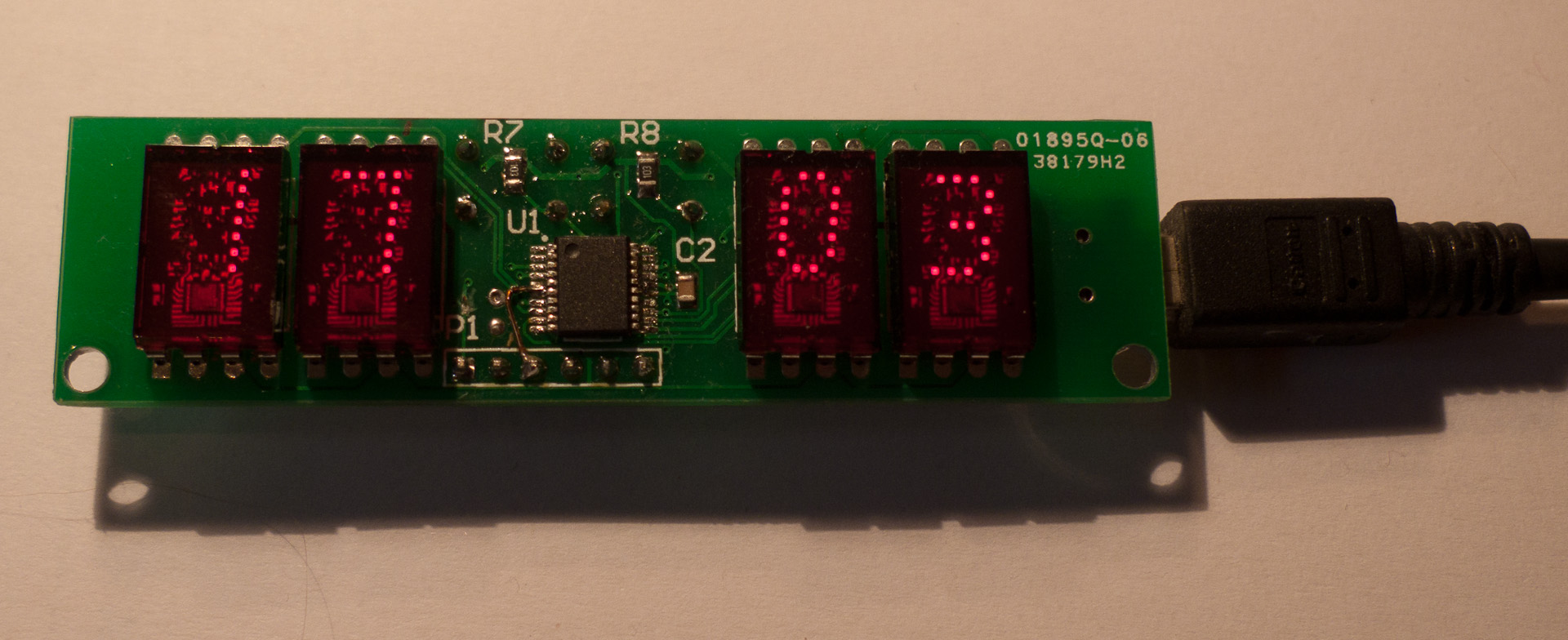

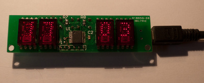

Voorkant:
http://www.uploadarchief.net/files/download/resized/co_01_09_02.jpg
Achterkant:
http://www.uploadarchief.net/files/download/resized/co_01_09_03.jpg
Het is een klokje rondom wat hp5082-7300 displaytjes met een pic16f628 en een ds1337. Alles wordt gevoed vanuit een mini-usb aansluiting. Het was een afscheidcadeautje voor mijn werk, in totaal heb ik er zeven gebouwd.

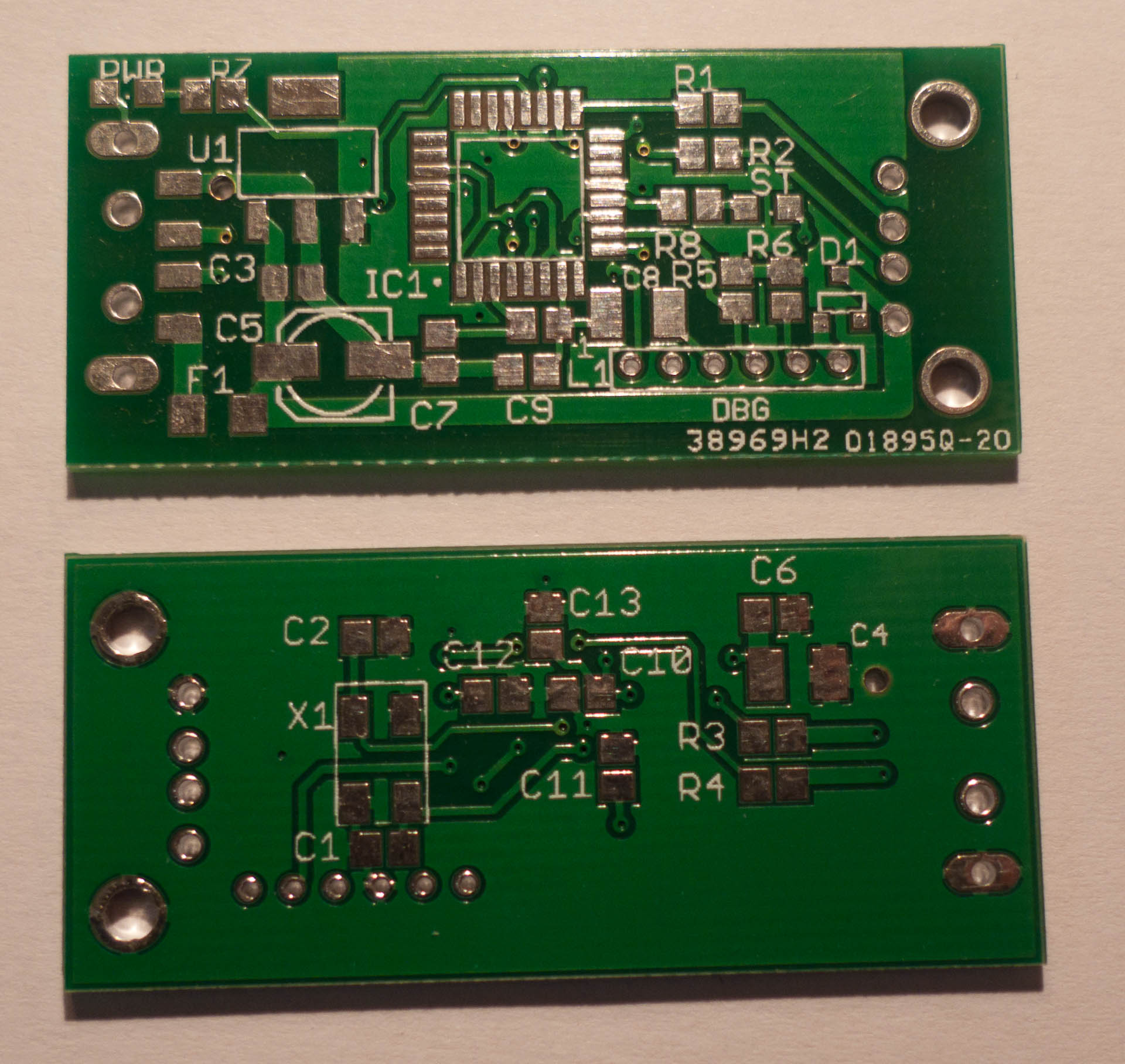

Een project in wording (wat het wordt houd ik nog even geheim):
Kale printjes:
http://www.uploadarchief.net/files/download/resized/co_01_09_04.jpg

Huh? PIC met USB aan beide kanten???
Ik zie een LC parallelkring als in of uitgang, een kristal, en een Ic wat wel een een DSS ( of DDS gooi dat altijd door elkaar) kan zijn. Signaal generator ?

Nee het is volledig digitaal.
@rew
Bijna, behalve dat het geen PIC is. 2x full speed usb is (nog) niet mogelijk met een picje.

ik gok een HID usb ding.
Zie een male USB connector, waaruit gelijk het printje wordt gevoed, en waarvan de data lijnen naar de micro gaan.
aan de andere kant weer een ander stekkertje :)
tis maar een gokkie ;)
[twijfel modus]
hmmm of iets van een USB spy achtig ding, ziet er idd wel uit als een tussen zet stukje in een usb kabel. keylogger?

Wat zitten sommige via's trouwens verschrikkelijk scheef zeg! En dat grote gat is ook wel verschrikkelijk lelijk if you ask me?
Ik had alleen een paar dingetjes net anders gedaan :-} Was misschien net dat beetje mooier geweest ;-)

Het is een vinculum II. Een gaaf ding met 2 full speed usb host/slave controllers. In principe kan het dus alles doen wat ik wil, van automatisch kopieer ding voor foto's tot keylogger. In dit geval een ding om een muis een joystick na te laten doen om zo twee verschillende muizen te kunnen gebruiken op 1 pc.
@daan
Ik vind die via ook erg lelijk, in eagle zag het er niet zo erg uit... Ik had hem zo groot gemaakt omdat het de grote verbinding van de usb naar de ground plane op de bottom is. Hoe had jij het dan gedaan? Met meerdere kleinere via's?
Wat bedoel je met scheve via?
Zeker meerdere kleine = meer materiaal dat de stroom geleidt.
True story bro!
X via's van Y diameter geleidt even goed als 1 via van X-maal-Y diameter, reken maar uit.

Op 2 september 2011 20:37:45 schreef Jochem:
Het eerste geval neemt minder plaats in... Hoe groter de straal hoe kleiner de verhouding omtrek/oppervlak, maw hoe kleiner de straal, hoe efficienter je de beschikbare oppervlakte gebruikt.
True story bro!
Het is verder geen probleem, het ziet er alleen niet zo mooi uit.
@plantrekker: mijn reactie op je eerste post blijft onverminderd van toepassing, maar ik snap wat je bedoelt.
Als je zo gaat redeneren komen er echter nog meer aspecten kijken: hoe klein mag je via zijn om in de zelfde PCB-productieklasse te blijven? Hoeveel ruimte moet er om elke via zitten tot de volgende via? Et cetera. Dan zul je zien dat het pas vanaf een bepaalde grootte interessant wordt.
Daar wil ik toch even op regageren. Je hebt geen ongelijk, maar een boel kleine via's nemen wel minder plaats in dan één grote via. Daaruit volgt, dat je er meer kan plaatsen op dezelfde ruimte.
Hier een voorbeeldje:
http://prosje.be/CO/Schemas/Bijenkorf.png
In de grote (groene) via passen 170 kleine (blauwe) via's. En ik heb zelfs niet buiten de lijntjes gekleurd! :-)
De gezamelijke omtrek van de kleine via's is in dit voorbeeld het twintigvoudige van de grote via.
