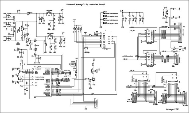

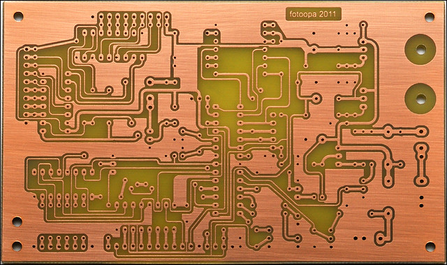

Nu we toch de printjes zelf maken is het geen probleem nieuwe ontwerpen samen te stellen. Ik had reeds een Atmega328p controllerboard maar de SPI I/O was op afzonderlijke printjes. Nu had ik een toepassing waar iets minder inbouwruimte beschikbaar was. Vandaar een nieuwe versie waar nu ook de SPI I/O interface onboard staat. Hierdoor is de LCD display direct aansluitbaar alsook de keyboard toetsen en de output leds voor de frontplaat. Alle I/O connectors zijn single inline omdat dit beter past als je enkelzijdige printen maakt. Met enkele beperkte doorverbindingen is alles routbaar. Deze print werkt zowel op de ingebouwde batterij als op het net. Als de netspanning aanwezig is wordt de batterij gemeten en indien nodig wrodt deze bijgeladen via de laadcircuit onboard. Een ISP connector laat herprogrammeren toe. Alle software is in assembler geschreven. Ik gebruik enkel de Atmega328p omdat ik daarop gestandaardiseert ben maar de meeste ontwerpen werken evengoed met de Atmega168 versie. In assembler is de software ongeveer 2Kb inclusief de wireless besturing, DCF77 enz...
Printje:
http://farm7.static.flickr.com/6023/5981573661_8954e36f3f_z.jpg
pcb_9893 by fotoopa, on Flickr
Schema:
http://farm7.static.flickr.com/6144/5981574063_139ca3d8ec_z.jpg
centrale_schema by fotoopa, on Flickr

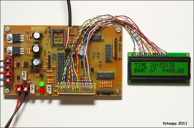

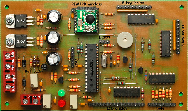

En de bestukte print:
http://farm7.static.flickr.com/6009/5981574907_d94455ef47_z.jpg
pcb_9915 by fotoopa, on Flickr
Foto's zijn klickbaar om nog verder door te klikken tot de max resolutie. Vooral voor het schema is dit duidelijker.
De meeste functie's staan op de bestukte print aangegeven. De software is gedeeltelijk af. Zo werkt de DCF77 ontvanger, LCD display, ADC metingen, Time clock met overname vanuit DCF77 als de ontvangst goed is ( DCF77 wordt volledig gecontroleerd voor mogelijke fouten, er is een digitaal filter systeem aanwezig die het signaal optimaliseert via een basis interrupt tick van 5 msec).
Hoepla, mooi werk weer hoor. Pros met z'n voeding-compensatie-methode en fotoopa een prachtige print. Behoorlijk dunne sporen voor zelf-ets-methodes, en een heel egaal resultaat. (En natuurlijk een foto waarbij de print zo'n beetje tot op de laatste pixel recht ligt, exact van boven gefotografeert, praktisch perfecte belichting, etcetera. Maar dat had ik niet anders verwacht :))
Ditto. Ik was me net aan het vergapen aan de highres versie op Flickr - er is zelfs geen minuscuul braampje te bespeuren rond de 0.8mm printboorgaatjes.
De vraag is: is Pros naar de FotoOpa school geweest of vice versa?
Fotoopa moet me nog leren hoe je zo'n mooie foto's van een print maakt. Maar iets zegt me, dat zijn apparatuur een tikkeltje uitgebreider is dan mijn nederige Nikon... :-)

@fotoopa: hoe zijn die printen getekend? Ik meen het al eens eerder gevraagd te hebben (of het antwoord gezien te hebben), maar ik ben het vergeten. Het valt me op dat 'de touwtjes niet strakgetrokken zijn', zoals mijn pakket dat automatisch wel zou doen (als ik het niet uitdrukkelijk voorkom). En op bepaalde plaatsen is de radius van de bochten groter dan op andere plaatsen. Het lijkt dus een wat ouder of eenvoudiger pakket (maar het resultaat is er niet minder om).
Of het zijn wrijfsymbolen en een pen, maar in dat geval trek ik m'n haren uit m'n kop, want zo netjes kan niemand dat.
Is gewoon getekend met Eagle. Baantjes afronden, daar heb je een icoontje voor, je hoeft enkel op die hoeken te klikken met de gewenste radius. Ik kies voor de beste radius volgens de plaats. Waar het kan maak ik de baantjes altijd wat dikker. Ik gebruik eerst even de autorouter dan zie ik de meeste problemen van opstelling. Daarna gaat het manueel.
De output maak ik naar een .tif file met een resolutie van 1000 dpi. Hierdoor bekom je 1 mils als basis resolutie. In PS kun je die diktes zelfs nazien. Ik ga daar de tekening wat optimalizeren soms de diktes even bijpassen vb. tussen de baantjes. Ik ga ook op het einde van de nabewerking in PS een onderetsing correctie toepassen. Iedereen weet dat je altijd iets onderetst. Dit hangt een beetje af van je ontwikkel en ets procedure. In PS heb je een functie minimal. Daar kun je ingeven hoeveel pixels hij zal bijplaatsen (verdikken) voor alle zwarte lijnen. Als je in die filter de waarde 1 ingeeft hebt je een verdikking van 1 mil langs beide zijden van je lijntjes, 2 mils dus in totaal. Heb je 12 mils lijntjes ingegeven in Eagle dan wordt het met correctie 14 mils. Ik doe die aanpassing niet in Eagle omdat je die onderetsing beter later kiest in functie van je etsen/ontwikkelen. Ik print dan met 1000 dpi naar de inktprinter. Dit is een gewone goedkope Canon MP520 printer. Ik gebruik printbare Avery overhead inktject sheets, afgedrukt in de hoogste fotokwaliteit met invoer achteraan zodat de sheet niet geplooid wordt.
Het resultaat is heel konstant en ik ben er heel tevreden mee. Eilandjes van IC voetjes en pinheaders zijn 40% ovaal waardoor ze net iets meer oppervlakte hebben en beter solderen. Boren gebeurt met 0.7mm voor alle gewone gaten en 0.9 mm voor de pinheaders. Gebruikte boren zijn hardmetalen boren van Bungard (Conrad 523889 - 89) set van 10 stuks.
Oei, elke hoek in een spoor handmatig aanpassen? En dan via PS nog eens nabewerken... Ik zou m'n tijd liever anders besteden.
Maargoed, al het handwerk werpt z'n vruchten af, dat moge duidelijk zijn.
Teken dan gelijk banen met rondehoeken ipv scherpe hoeken. :P
Op 28 juli 2011 11:58:43 schreef peter79:
Afronden is het allerlaatste werk. Het rout veel gemakkelijker met rechte en schuine lijnen. Dat afronden is slechts een paar minuten werk. Zo ook voor de baandiktes. Als laatste pas loop je even over de stukken die je dikker wenst en de hoeken die moeten afgerond worden. Dit is slechts 1 muisklick via de parameter tool.
Hoe je het ook doet, achteraf ziet je enkel het resultaat. Is dat niet goed dan blijft je dat achtervolgen voor de rest van je leven. Hoeveel tijd dat je erin gestoken zie je achteraf niet meer.
Zo ook met foto's, ze zien er ook mooier en beter uit als je een kleine inspanning doet om het goed te doen.

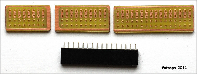

Omdat ik altijd 100x160mm pcb printen aankoop is er soms wat ruimte over. Die gebruik ik dan voor andere kleine praktische dingen. Zo gebruik ik onderstaande stukjes om een inline connector te maken die naar vb het display loopt. Daar worden de aansluitdraadjes doorgeweven en gesoldeerd hierdoor is de vrouwelijke header stevig verbonden. Als draadjes gebruik ik die uit dike bestaande kabels zoals de vroegere parallel printerkabels. Daar zitten vele dunne soepele draadjes in en die kabels kun je vrij goedkoop aankopen.
http://farm7.static.flickr.com/6028/5983797165_e708e012b7_z.jpg
pcb_9904 by fotoopa, on Flickr
Hierbij gebruik ik opzettelijk geen flatkabel omdat die voor deze toepassingen niet voldoende soepel zijn. Inline connectors zijn voor enkelzijdige printen zeer gemakkelijk te routen en heel low cost.

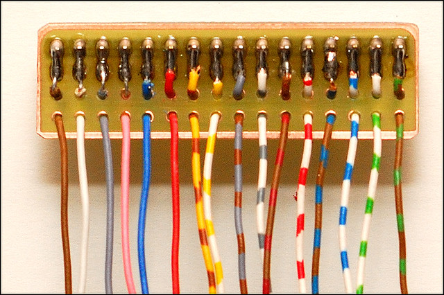

Handig gebruik van die inline connectors! Heb je misschien ook een foto hoe je het hebt toegepast op een lcd? Routen met inline is inderdaad veel makkelijker routen dan een IDC.

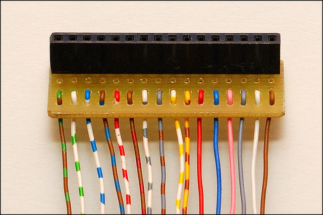

Op 28 juli 2011 15:44:25 schreef Ruud Harmsen:Handig gebruik van die inline connectors! Heb je misschien ook een foto hoe je het hebt toegepast op een lcd? Routen met inline is inderdaad veel makkelijker routen dan een IDC.
Ik heb net enkele foto's gemaakt. Een beeldje van beide zijden hoe de female connector en de draadjes verbonden worden. Door het heen en weer weven van de draden zijn ze trekvast en is er geen kans dat de soldeerpunten afbreken.

Ten laatste ook nog eens de werkende print met de display en de inline connector verbonden. De DCF77 tijd wordt op de display weergegeven ( je ziet de opname is nog niet oud). De batterijspanning (B waarde) is 7.67V en de 12V (P waarde)is niet aangesloten vandaar dat die 0.00V weer geeft. De wireless module is hier nog niet opgeplugd, is voor morgen.
http://farm7.static.flickr.com/6002/5985536284_fc47b6487e_z.jpg
DSC_9935 by fotoopa, on Flickr
Prachtig hoor!
