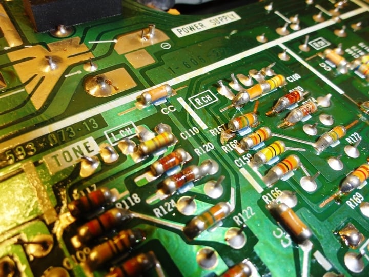

De enige beperking van een man, is het formaat van zijn hok.
Update:
R117 en R167 zijn los.
resultaat is dat er geen verschil is. harde brom bij koude start, wordt langzaam minder maar blijft irritant aanwezig.
ik heb eerst geen bronnen aangesloten, later nog even met muziek, geen verschil. (klopt het dat het muziek signaal nog steeds hoorbaar is?)
Het klopt dat je de muziek nog hoort, ik heb per ongeluk de verkeerde weerstanden verkeerd vermeld
Je moet R116 en R166 los solderen.

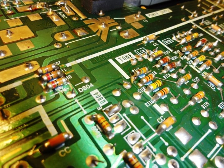

Update:
R117 en R167 gesoldeerd, R116 en R166 aan 1 kant los.
Resultaat:
- brom is nog steeds hoorbaar, maar niet meer volume gevoelig.
- brom blijft wel luider worden wanneer de bas-knop verder open gaat
- wanneer je de treble open draait hoor je bij stand 6 van 10 een zeer harde pieptoon (pijnlijk aan de oren)
- wanneer je een bron aansluit is deze heel zacht nog te horen en wel volume afhankelijk (van zeer zacht naar iets minder zacht)
Conclusie:
ik heb het idee dat in de voorsterker en toonregeling e.e.a. niet in orde is.
wanneer de brom blijft moeten dan in ieder geval de voedings elco's vervangen worden?
wie biedt?
Dat betekent dat alles wat aan de ingang van de STK zit niet het probleem is.
Klopt, de regelingen zitten nog steeds aangesloten op de uitgang en pen 15 van de STK.
De pieptoon word mogelijk veroorzaakt doordat de ingang van de STK los ligt.
Ik denk toch dat het probleem in de voeding van de STK zit.
Waarschijnlijk zijn de elco's C503 en C504 (6800u 42V) rot.
