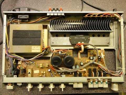

hallo,
ik heb recent mijn oude TA-AX2 weer van stal gehaald en heb besloten het apparaatje klaar te maken voor dagelijks gebruik.
het probleem wat ik nu wil takelen is een brom die hoorbaar is over de luidsprekers en mee gaat in het volume. verder wordt de brom aanzienlijk luider wanneer je meer bas toevoegt.
dit alles doet hij ook wanneer er geen bron is aangesloten. wat opvalt is dat net als hierboven bij een "koude start" de brom veel luider is en naar mate de tijd verstrijkt de brom minder wordt, verdwijnen doet hij niet.
op een vervangen gelijkrichter na, is de versterker origineel. ondanks de leeftijd en waarde van de versterker wil ik toch een poging doen hem te repareren en wanneer alles goed functioneert over te gaan op een recap.
dit alles om ervaring op te doen voor het volgende project, een Kenwood KA-8100 weer tot leven wekken.
wie heeft suggesties voor me waar ik kan starten? ik ben in bezit van een degelijke multimeter, soldeer gerij etc.
bij voorbaat dank voor het meedenken en de hulp om mijn elektronica/audio hobby verder te helpen.

Maak de ingangen van de eindversterkers (STK463) los.
Dit kun je doen door R117 en R167 aan één kant los te solderen.
Als de brom blijft dan is het waarschijnlijk de voeding van de eindversterkers.
Is de brom weg dan is er iets mis in de voortrap.

Ik denk toch dat het probleem in de voeding van de STK zit.
Waarschijnlijk zijn de elco's C503 en C504 (6800u 42V) rot.

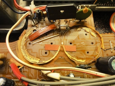

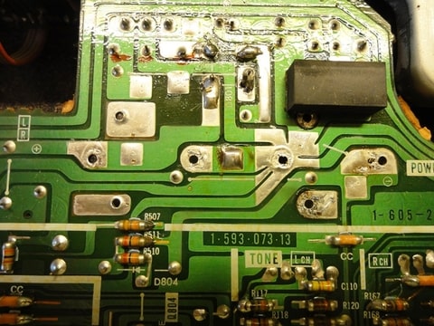

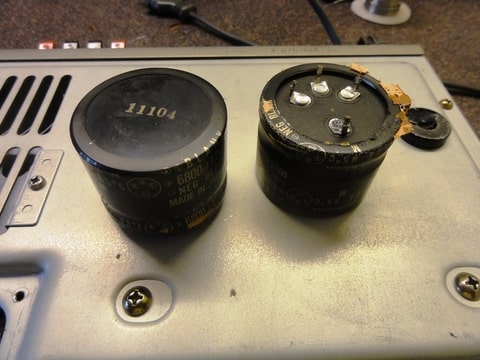

zo, de oude elco's zijn er uit.
blijken 4 pootjes te hebben waarvan 2 dummies zijn, morgen de nieuwe elco's afhalen en weer verder.
hieronder voor de liefhebber een paar foto's.

de voeding elco's zijn inmiddels vervangen, de brom is behoorlijk minder geworden en niet meer gevoelig voor koude start. het lijkt er op dat er meerdere problemen in de versterker zitten, wanneer ik de bas-knop voluit zet krijg ik nog steeds een overstuurde brom. volgens een vriend van me kunnen deze problemen ook komen door slechte massa en oude solderingen, wanneer de tijd daar is maar weer verder.
