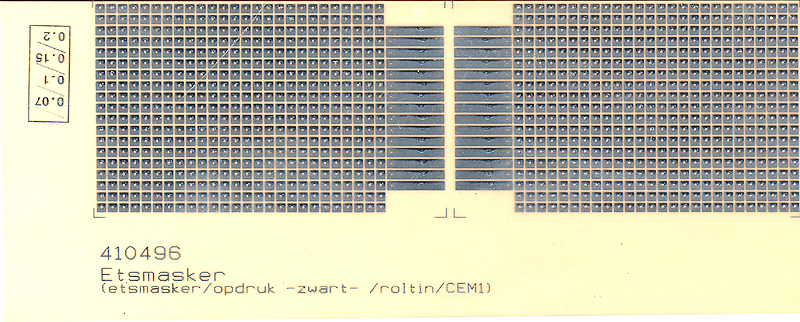

Dit lijkt mij overigens een ideal printje voor Fred z'n werk :
Heb ik ooit op een beursje gekocht voor € 0,25 pet strook van 4.
Ik heb er een enorme spijt van dat ik ze niet allemaal heb gekocht, maar maar 5 stroken.
De gaatjes zijn nog niet geboord, maar ze zijn wel mooi vertind.
Het wordt tijd voor experimenteerprint voor smd. Zonder gaatjes en de juiste afstand. Daar een layout van met verschillende soorten en maten als een soort footprints (dus niet voor een component maar gewoon een stuk "raster" die je kan combineren naar smaak en behoefte en dan etsen.

Zoiets bedoel ik inderdaad. Ik heb er zelf gemaakt voor 8 en 16 poots ICs. Geen SMD maar zo gebruik ik ze wel (vouw pootje om en soldeer ze op de pads) Van de pootjes naar een vierkant van vakjes, daaromheen weer een "ring" als massa.
http://www.pa4tim.nl/wp-content/uploads/2011/09/meetzenderSweep.jpg
op die foto zie je er twee aan elkaar rechts boven.
Met zoiets heb je meer vrijheid (zolang het niet om hele hoge frequenties gaat):
Niet in mijn geval, ik moet soldeervlakken hebben. Dat is een adapter van smd naar through hole. Wat Karel schreef is het idee, wat strips, eilandjes die inderdaad verspringen voor sot footprints en voor 8 rm 16 potige opamps. en verder genoeg ruimte om vakjes te frezen of om op te solderen. Het frezen voor smd ic's lukt bijna niet. voor torren en de rest wel.

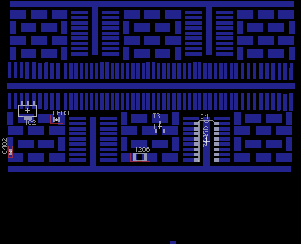

Met een beetje creativiteit heb je toch zo een experimenteerprintje in mekaar geknutseld.
voorbeeldje 72x43 mm
Met wat copy/paste naarhet gewenste formaat uit te breiden.
Met wat verschillende pitches krijg je de meest gangbare componentjes hierop wel kwijt.
100% universeel zal het wel nooit worden maar ook bij TH zijn er verschillende boardjes.

Dat wat kareltje laat zien is precies wat ik bedoel. Dat kan je dan met wat knip en plakwerk aanpassen mocht je meer ICs nodig hebben. Ik zal er thuis eens een proberen te etsen en als ze bevallen zou ik er ook een aantal kunnen laten maken maar dan bv 4 op een print.
Je kan het nooit zo maken dat het voor alles bruikbaar is maar met wat creativiteit lukt het wel. Dat brouwsel van mij is officieel ook niet mogelijk, of in ieder geval niet de bedoeling
