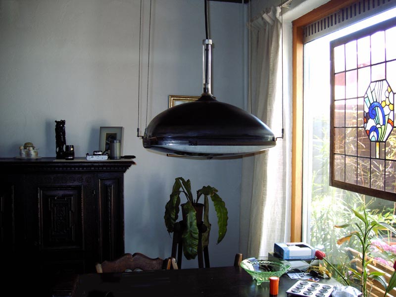

Heb zelf ooit een beeldbuis leegehaald om er een lamp van te maken. Met een glasvijltje de exhaustnippel ingekrast, een paar dekens om de buis en toen het puntje er af gebroken. Het ding bleef zeker een minuut lucht aanzuigen...

Het past erg mooi bij de inrichting in huize Tidak, als ik dat zo eens aanschouw.
Mooi staaltje huisvlijt, heb je gewoonweg een lampje erin laten zakken of ook nog iets aan de binnenlaag (is dat fosfor?) gedaan?

Ik neem aan dat daar wat aan gedaan is, de fosforlaag (vooral het opgedampte aluminium om de ionen te vangen) laat geen licht door (been there, done that).
