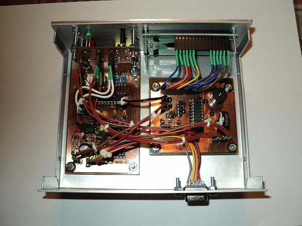

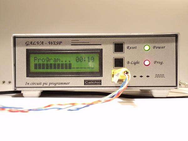

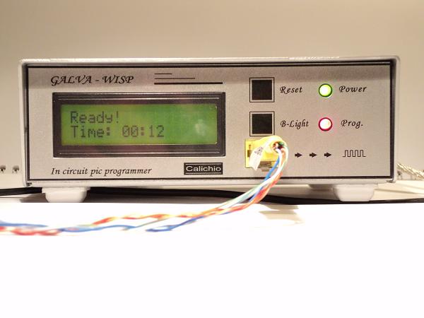

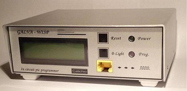

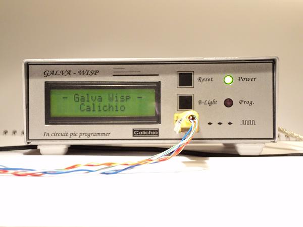

Omdat mijn Galva-Wisp al een jaartje of 2 "naakt" rond doolde, heb ik hem maar een veilig onderkomen gegeven.
http://www.uploadarchief.net/files/download/galva-wisp-out.jpg
http://www.uploadarchief.net/files/download/prog_galva.jpg
http://www.uploadarchief.net/files/download/klaar-galva.jpg
Na 3 seconden springt hij terug naar het beginscherm.
http://www.uploadarchief.net/files/download/rust-galva.jpg
http://www.uploadarchief.net/files/download/binnenkant_galva.jpg
[Bericht gewijzigd door Calichio op 17 maart 2012 00:30:41 (14%)
