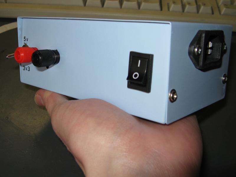

L200 voedinkje, met L200 uit de bekende kareltje-grabbag :)
http://www.uploadarchief.net/files/download/img_5306_small.jpg
"Hoera, een jongen"

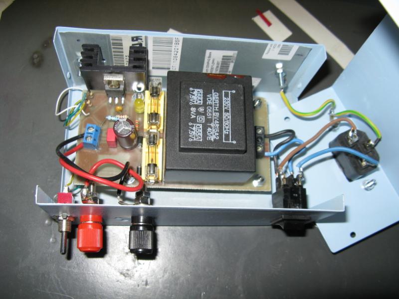

Maargoed, jullie zijn natuurlijk meer benieuwd naar het innerlijk:
http://www.uploadarchief.net/files/download/img_5304_small.jpg

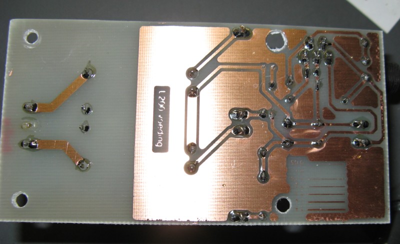

De onderkant van de print stond al in het "etsen in ovenschaal" topic (edoch is ge-etst in een vaas):
http://www.uploadarchief.net/files/download/l200print_lowres.jpg

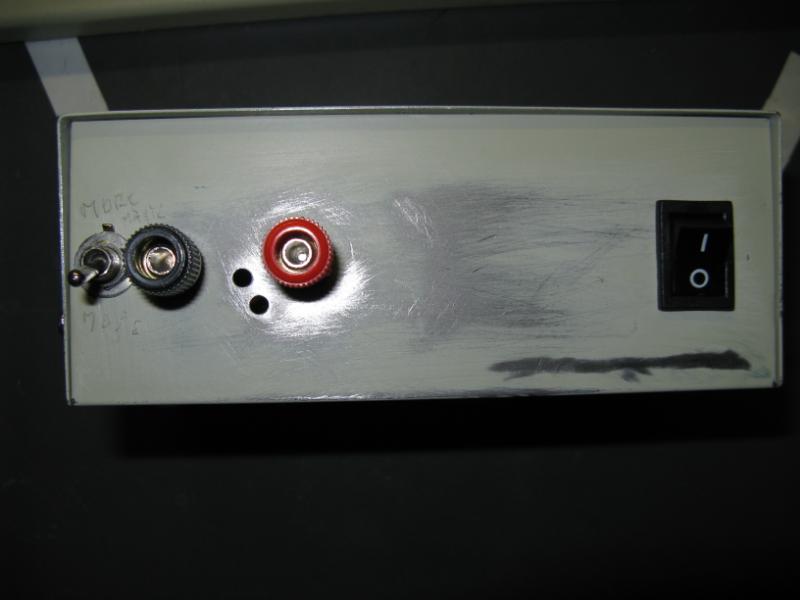

Kastje is van een printerswitch, geverfd in "azuurblauw" ("babyblauw").
Fototje van frontpaneel voor het verven:
http://www.uploadarchief.net/files/download/img_5298_small.jpg
Bijschrift bij de switch op de geverfde versie is met wrijfletters. Bijschrift op de ongeverfde versie is onleesbaar ;)
Voeding levert 5V of 3,3V bij maximaal zo'n 500mA (Dat stroombegrenzingsweerstandje is een speciaal 0,6W metaalfilmtype, van 0,75R) De koeling van de l200 is daar ook (net aan) voldoende voor, maar in de praktijk zal dit voedinkje vrijwel altijd lagere stromen leveren. (Gelukkig heeft zo'n L200 ook allerhande beveiligingen)
90 bij 136 bij 53mm, voor het die het aantal W/dm3 (De subsonik scale) willen uitrekenen. (Al het niet veel zijn, ik gebruik de trafo niet tot z'n max en de behuizing bevat veel lucht)
Zo, nu staat tenminste niet meer m'n lompe voeding steeds 5V/40mA te leveren :)

Gamma spuitbus mat azuurblauw. (Er schorten wel wat kleine dingetjes aan het verfwerk hoor, maar dat probeer ik een beetje buiten beeld te houden op de foto) Misschien is een kwast toch handiger...

Maar on-topic: mooi zo'n kleine voeding. Strak gedaan, verven is zo te zien ook goed gelukt. Welke verf gebruik je?

Leuk om weer een projectje te zien waarin 'grabbag materiaal' in verwerkt is. :) Mooi voedinkje
Maar ik zie dat je de + en - na het verven verwisseld hebt.
Speciale reden hiervoor?
Op m'n andere voeding zit de + ook het dichtst bij de buitenkant van de behuizing. (Maar daar zitten ze ook "random" in, dus geen reden, nee)

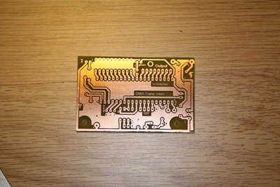

Niet echt een project maar toch.
Na ruim 15 jaar maar weer eens besloten om i.p.v. gaatjesprint maar weer eens te gaan etsen.
Eerst een lichtbak gemaakt volgens het bekende recept, gezichtsbruiner en scanner van de kringloop en de timer van Stynus.
Na een paar proefstrookjes alhier het eerste resultaat.
http://www.uploadarchief.net/files/download/img_3741.jpg
Op een paar schoonheids foutjes na een prima print. :-)

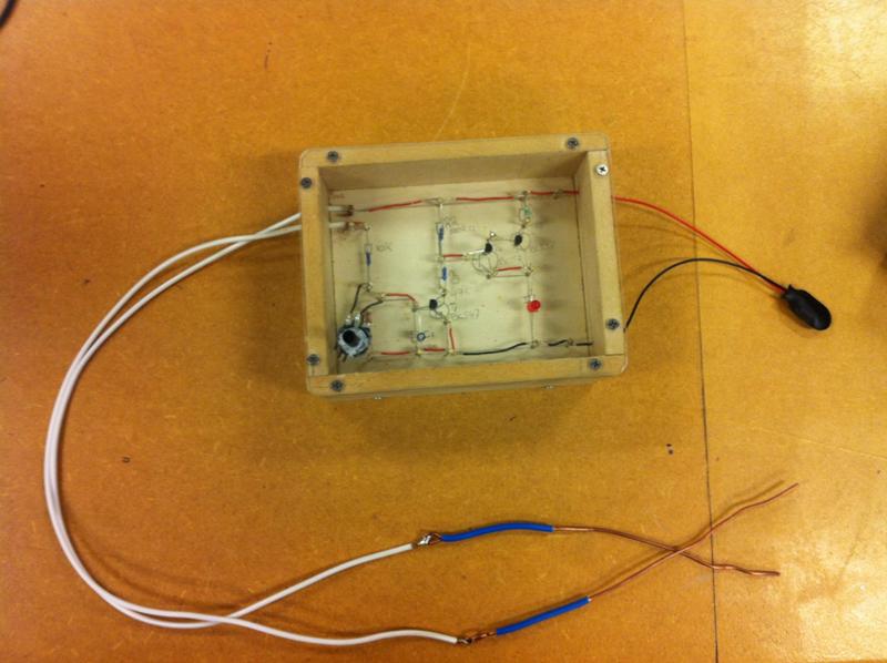

thanks to CO het schema van de leugendetector gevonden en er een schoolproject van gemaakt voor de leerlingen, ik hoop dat zij er net zoveel plezier mee gaan krijgen als ik met het bouwen!!

techniek leraar bij groenewald in stein? die stijl van kastje enzo komt mij erg bekend voor.
