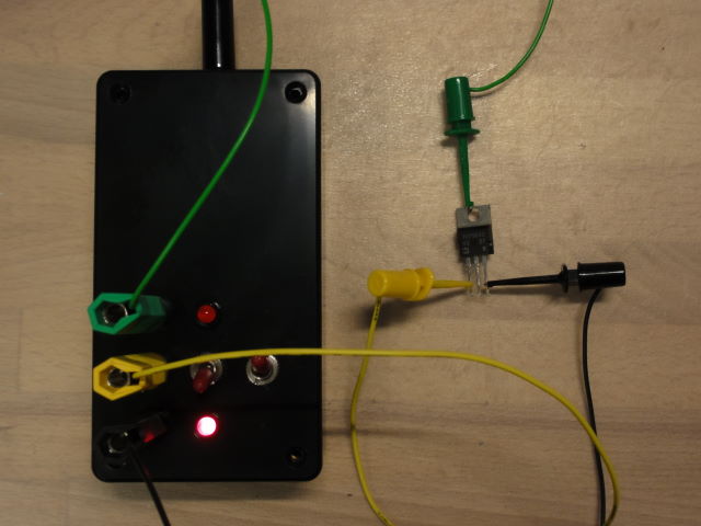

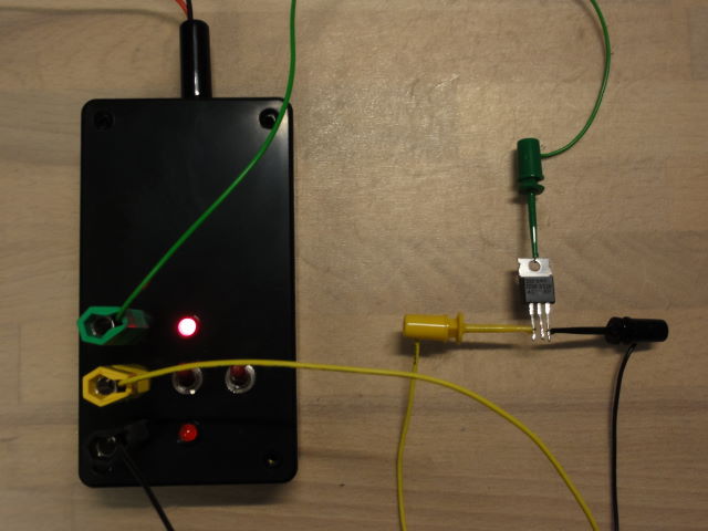

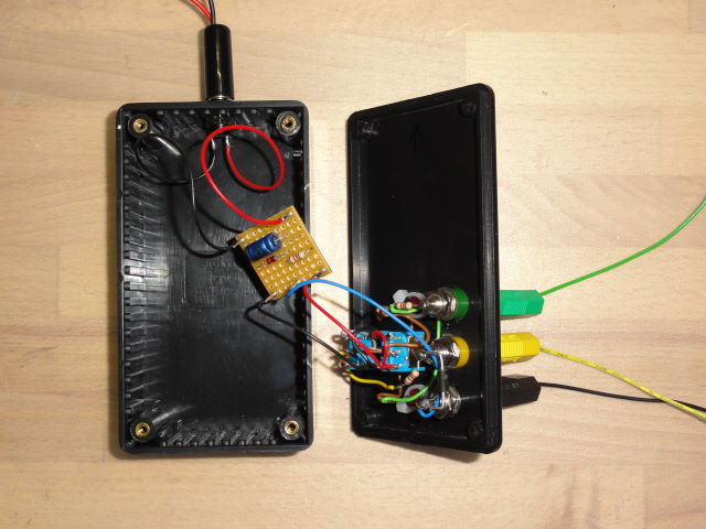

Van het weekend eindelijk een FET tester kunnen maken en inbouwen. Het schema had ik ooit eens bij ELV gedownload, toen je nog gratis handleidingen en schemas kon downloaden. http://www.elv.de/FET-Tester-FET1000/x.aspx/cid_726/detail_32130
Op zich stelt het niet zoveel voor, een spannings referentie van 6.2V, een schakelaar om de gate positief en negatief te maken en een schakelaar om de spanning over de te testen FET om te keren. (en nog wat klein grut).
Zo ziet ie er van binnen uit:
http://www.uploadarchief.net/files/download/dsc03215_cleaned.jpg
De test met een N-channel MOS FET:
http://www.uploadarchief.net/files/download/dsc03213_cleaned.jpg
De test met een P-channel MOS FET:
http://www.uploadarchief.net/files/download/dsc03212_cleaned.jpg
Inmiddels heb ik ook met de (Brother) letter tang de boel gestikkerd, en hij werkt goed. Hij doet het ook met JFETs trouwens.
Nice. Simpel maar doeltreffend, zeggen ze dan.
