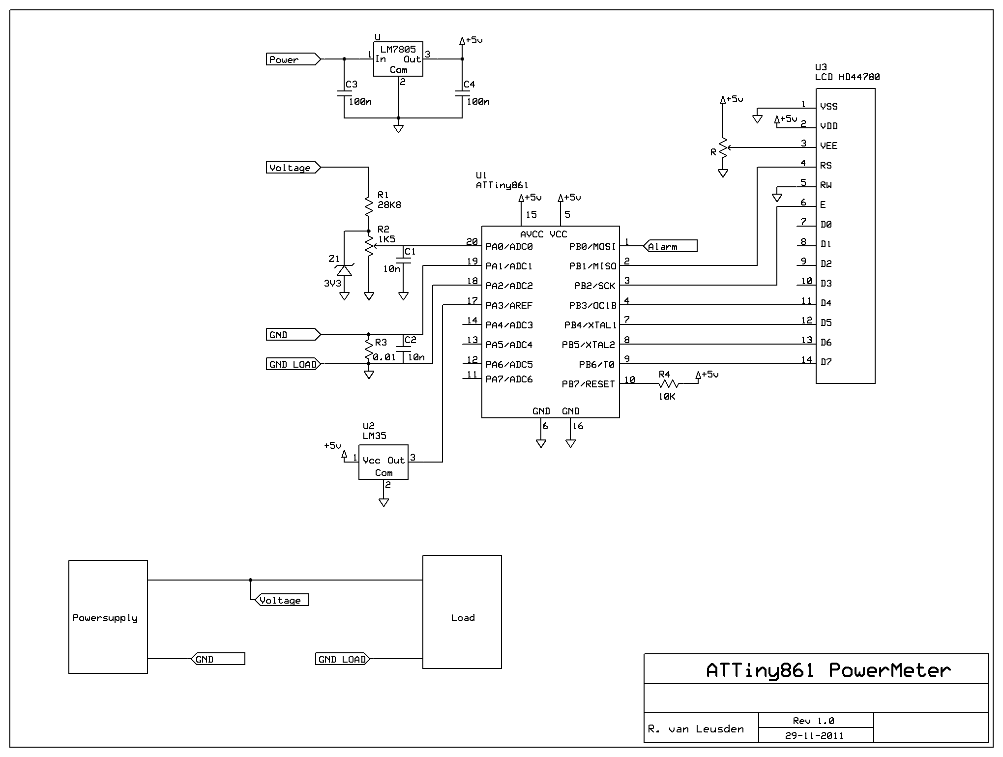

Roland,
Ik probeer om de Current measure inputs te verplaatsen van PA1 en PA2 naar PA4 en PA5 om zo PA2 vrij te krijgen voor de SCL van de I2C die ik wil gaan inbakken. Nu moet ook de "Getadc(142)" vervangen worden voor "Getadc(?)" Ik heb geprobeerd om het comment stukje wat er staat de ontcijferen om zo de juist waarde voor ? te ontdekken maar ik kom er niet echt uit. Kan jij me uitleggen hoe je aan de "b10001110" (Admux bit)komt die je naar decimaal vertaald hebt voor in de Getadc?
Groet Diver
Diep nadenken is een kwestie van de goede baan uitkiezen
Misschien mijn vorige post iets te voorbarig. Ik ben net even de datasheet in gedoken en kom op de volgende uitkomst:
Current measure Positive word PA7
Current measure Negative word PA6
Mux 5:0 wordt dan b010111
Daarvoor komt de 1.1V ref met b10
Het totaal word dan b10010111
Omzetten naar decimaal d151
De code wordt dan Current = Getadc(151)
Klopt dit of heb ik alsnog zitten dromen?
Groet Diver
Klopt helemaal. Inmiddels staat ie bij mij 1/2 op breadbord, kwam dit weekend nog wat anders tussen door. Morgenavond verder want vanavond heb ik cursus.

bascom code:

Moet nog wel geijkt worden.
Blijkt niet te kloppen, je hoeft aan Getadc alleen de waarde van MUX5 mee te geven, dus zo:
bascom code:
' MUX5:0 Differential Input Positive          Negative    Gain
' 100100                    ADC1 (PA1)        ADC2 (PA2)  20x
Current = Getadc(&B100100)
Ah kijk, dat is nog eens handig :D

Gisterenavond nog wat zitten spelen, over het spanningsgedeelte ben ik zeer tevreden, over de range 1 - 30V gemiddeld +/- 5mV afwijking tov een fluke 27 na ijking bij 15V.
Het stroomgedeelte is wat minder, vooral bij lage stromen (<1A) gaat het mis. Niet zo vreemd aangezien er over 0.01Ω maar 1mV staat bij 100mA. De offset van de interne opamp gaat dan ook een rol spelen.
Een optie waar ik nu mee speel is om een 2de weerstand (0,1Ω )in serie te zetten en deze met een mosfet te overbruggen vanaf een bepaalde stroom.
En wat als je je nulpunt ook calibreert? (eerst calibreren bij 1A of zo, en dan kijken wat je bij 100mA aangeeft, en dan het nulpunt afstellen zodat het gaat kloppen)
Shema:
http://www.uploadarchief.net/files/download/resized/voltmeter.png
Op mijn huidige proto zit nog een potmeter voor de stroomweerstand, maar dat kun je beter in de software doen.

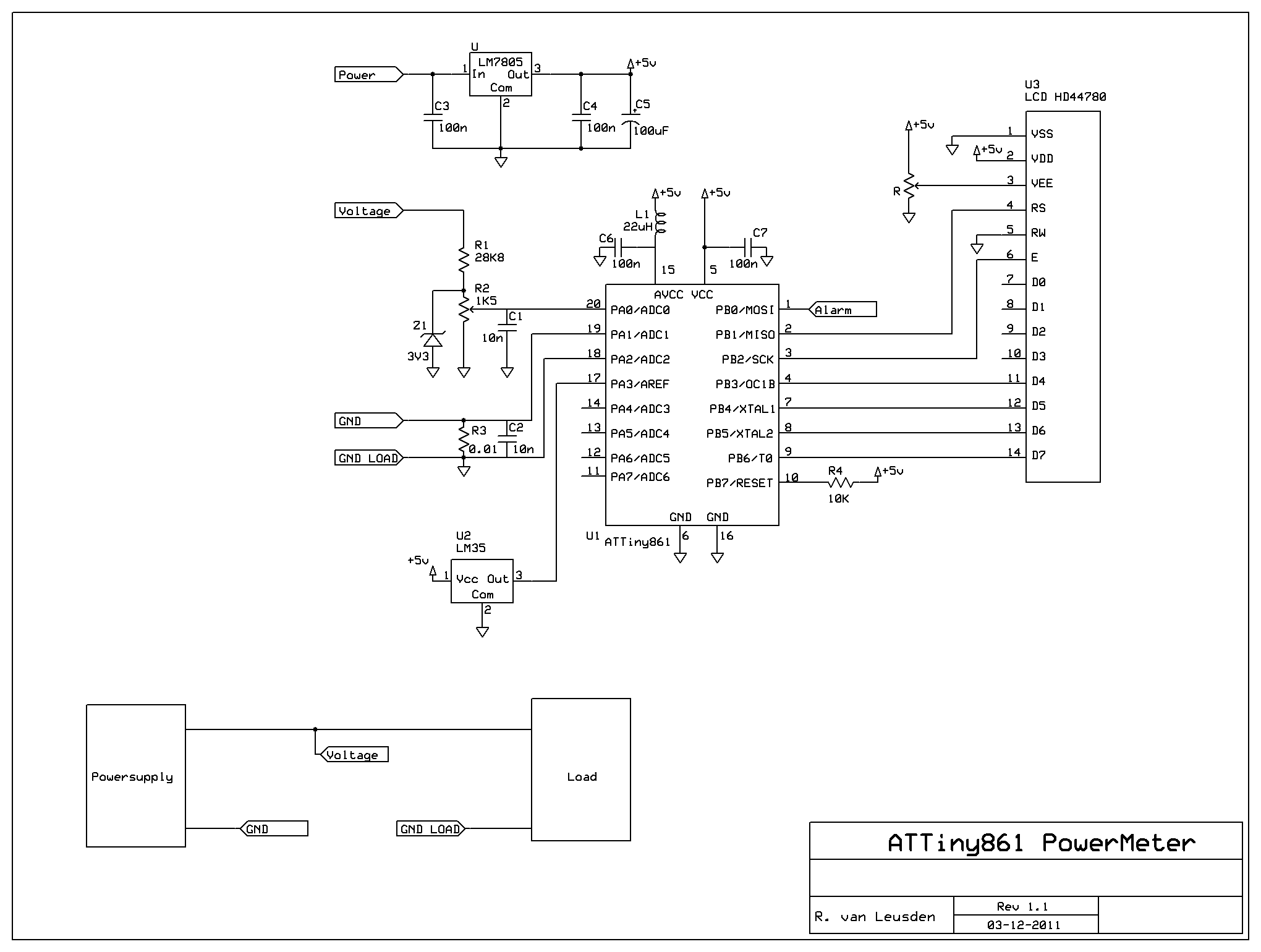

Roland, met welk programma heb jij die tekeningen gemaakt? Zien er beter uit als mijn .txt tekeningen.
Met ExpressPcb. Bij deze trouwens een nieuwe versie van het shema, door extra ontkoppeling van Avcc met een spoeltje ben ik het offset probleem kwijt.
http://www.uploadarchief.net/files/download/resized/voltmeter_v1.1.png

Hmmm, staat een foutje in het shema, de LM35 hangt niet aan pin 17 (Aref) maar aan pin 14 (ADC3)

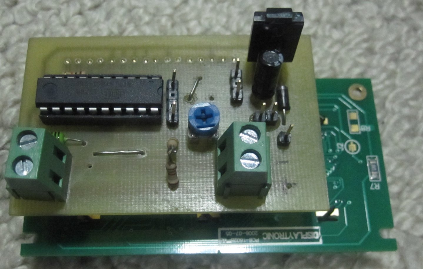

Nou, na lang wachten, een aantal onderdelen gebruikt die stiekem ergens anders voor waren... is het dan toch gelukt. Alles compleet op een breadboard geplaatst en na een beetje troubleshooten een mooi resultaat!
http://www.diveralpha.nl/images/photoalbum/panelmeter_t2.jpg
Nu nog eens proberen de load wat op te schroeven, kijken of de meter dan ook oploopt.
Het enige probleem is wel nog dat je het scherm ziet verversen... Ik zet binnenkort even een filmpje online, youtube ligt er even uit wegens onderhoud...
Iedereen alvast er bedankt voor de hulp om het zo ver te brengen!

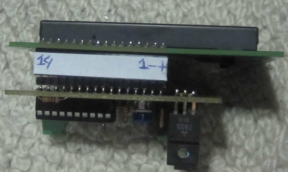

Printje gemaakt:
http://www.uploadarchief.net/files/download/resized/attiny861_print_1.jpg
http://www.uploadarchief.net/files/download/resized/attiny861_print_2.jpg
http://www.uploadarchief.net/files/download/resized/attiny861_pcb.jpg
Foto van de achterzijde van de print komt nog.
