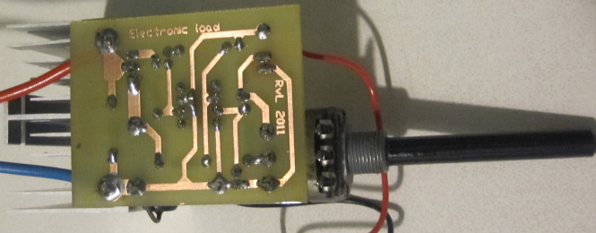

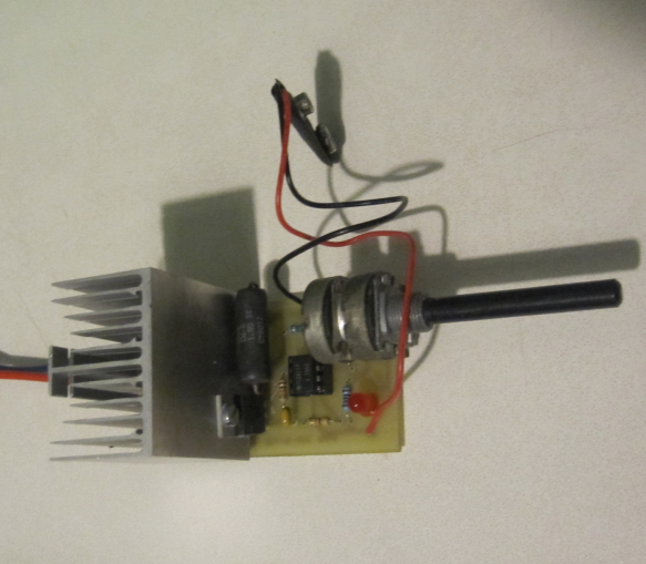

Dit weekend weer met de stroom meting bezig geweest, eerst een instelbare elektronische belasting (0-1A) gemaakt met een opamp, led als referentie, fet en vermogens weerstand. De potmeter word maar half gebruikt, had geen andere van 10k
http://www.uploadarchief.net/files/download/resized/load_1.png
De onderkant:
http://www.uploadarchief.net/files/download/resized/load_2.png
Conclusie: vanaf een stroom van 100mA werkt de meter prima, wil je lagere stromen meten dan zul je de shunt moeten vergroten van 0,01Ω naar bv 0,1Ω. Zelfs een dergelijke shunt is nog erg laag, de meeste multimeters hebben een hogere Ri op het 200mA bereik.
Zozo, jij bent fanatiek bezig geweest! Ziet er erg strak uit allemaal.

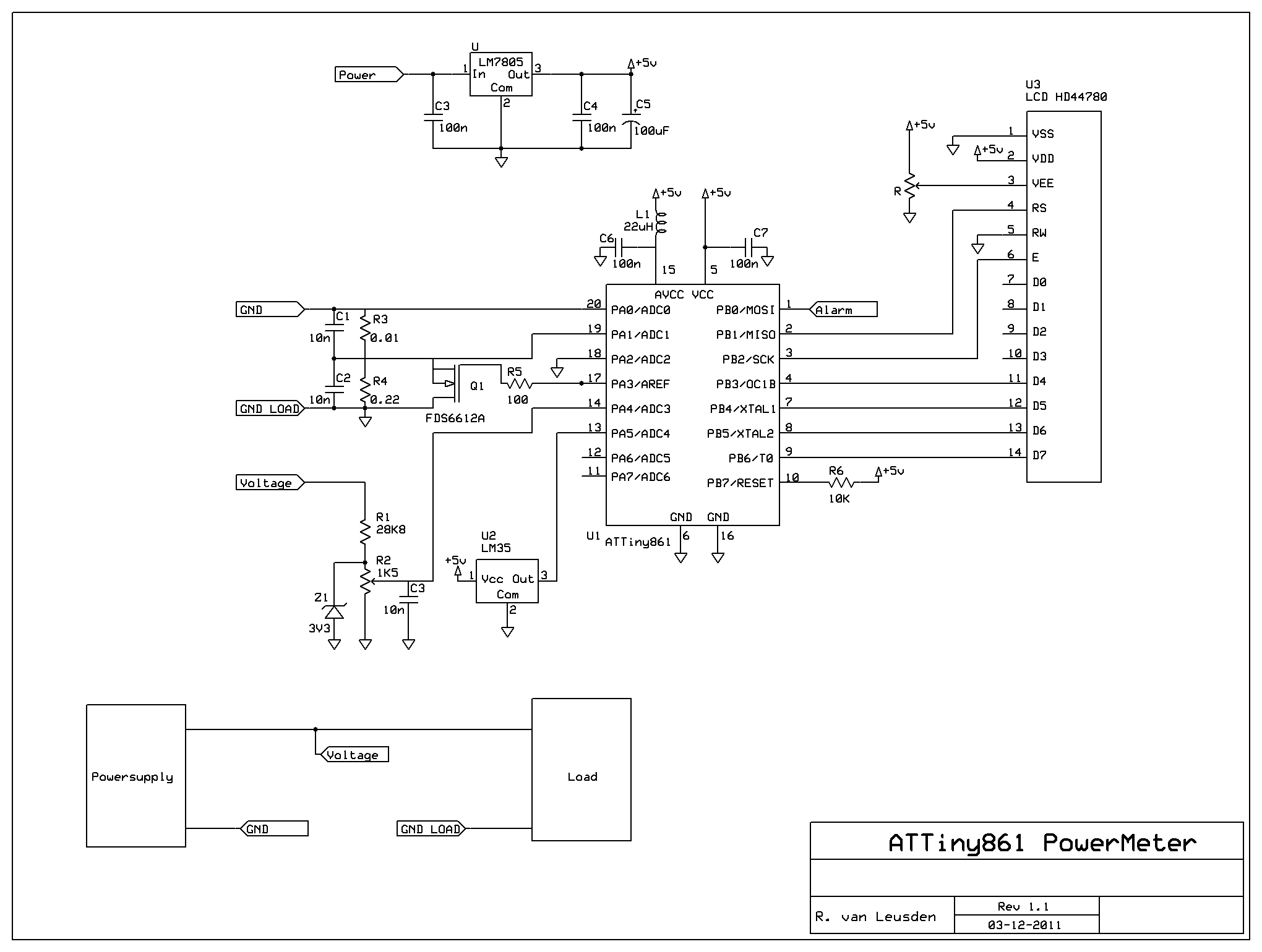

Schema
[Bericht gewijzigd door Tjans op maandag 12 december 2011 19:31:57 (26%)
Zou moeten werken. Bij deze het shema met 2 weerstanden en een mosfet.
http://www.uploadarchief.net/files/download/resized/voltmeter_v0.3.png
Ik ga deze week de code schrijven en in het weekend testen.
Load2 staat bij jouw verkeerd, Aref is geen ADC ingang.
De spoel moet in serie met Avcc. Foutje van mij.
[Bericht gewijzigd door Roland van Leusden op maandag 12 december 2011 22:54:40 (11%)
Ik zie het van load2. De spoel staat in serie met avcc
