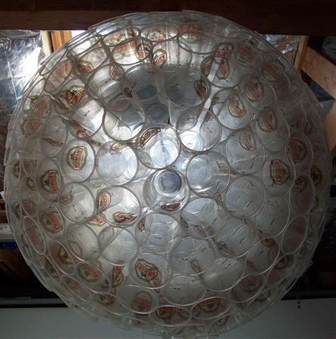

Weer eens een project van mijn kant:
Een DMX RGB led bol
De Bol zelf:
http://www.uploadarchief.net/files/download/bol.jpg

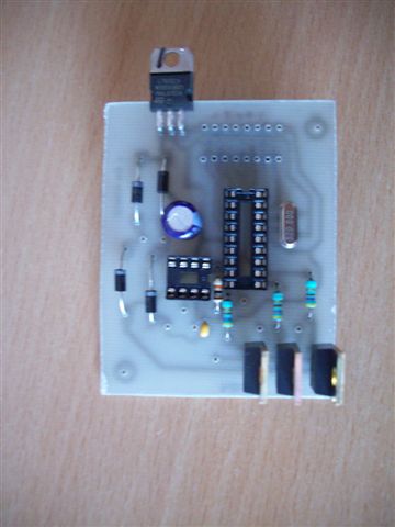

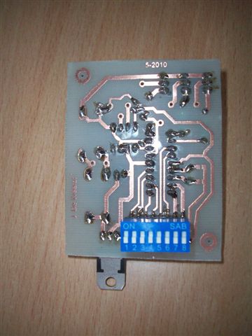

De print:
http://www.uploadarchief.net/files/download/100_2912.jpg.
http://www.uploadarchief.net/files/download/100_2914.jpg

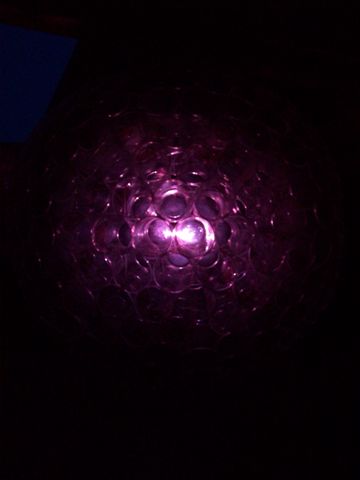

De bol inwerking:
http://www.uploadarchief.net/files/download/100_2919.jpg
Er zitten 6 SMD RGB leds deze worden aangestuurd door 3 Fet's.
Ik gebruik als CPU 16F628A.
pa3gws
Is de bol gemaakt van bierglazen?
Zelf allemaal leeg gedronken.:-)
[Bericht gewijzigd door pa3gws op zondag 16 mei 2010 12:53:35 (34%)]
nonkel_dw
nonkel dw
Idd, de bol is hier van gemaakt...
mr.stijntje
Het ziet er wel grappig uit. ;-) geven de LEDs wel voldoende licht om dit een mooi effect te maken? Op je onderste foto lijkt het een beetje te weinig.
nonkel_dw
nonkel dw
Als ik de led bol aansteek is men hele kamer verlicht.
Ik kan geen boek lezen, maar ik zie wel waar ik moet lopen...

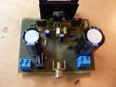

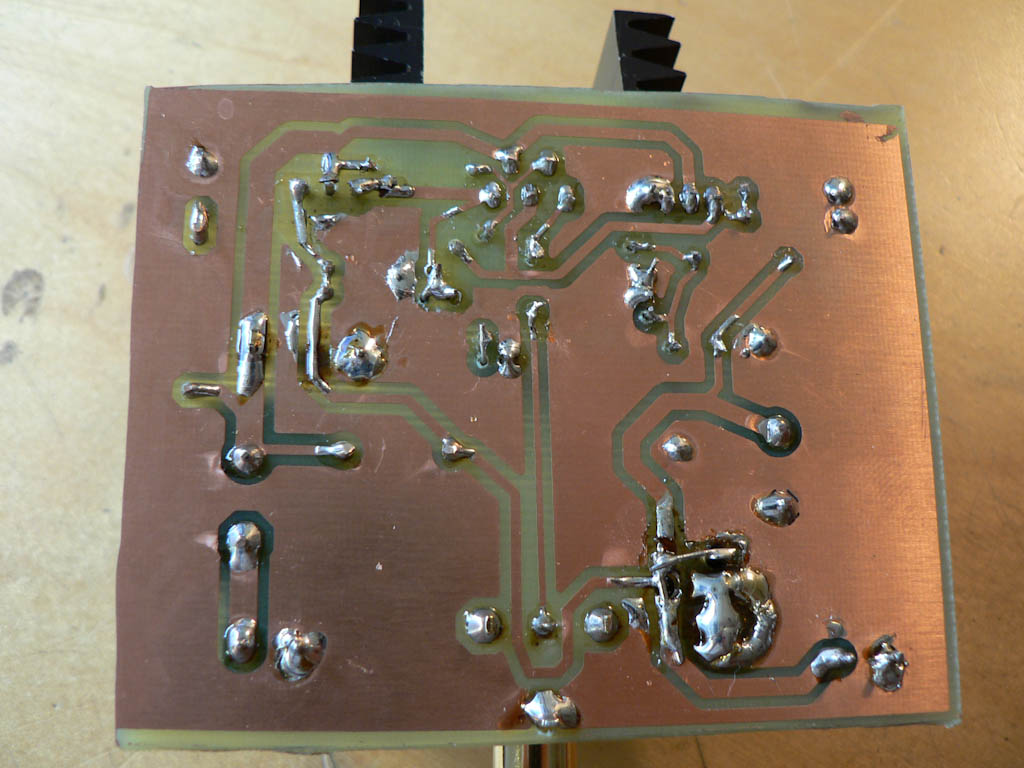

Ik heb gisteren een prototype gemaakt voor een 5.1 versterker. Het is nu nog een mono 40watt versterker. Schema gejat van de schema's van hier. Het was nog een prototype, de voedingsplug is namelijk verkeerd gerout. Ook dacht ik dat er iets anders fout was, toen haalde ik de torren er uit, maar bleek dat ik een diode verkeeerdom had gezet. Daardoor zijn er ook nog eens wat pads los gekomen.
http://www.uploadarchief.net/files/download/resized/versterker-1.jpg
http://www.uploadarchief.net/files/download/versterker-1.jpg
http://www.uploadarchief.net/files/download/resized/versterker-2.jpg
http://www.uploadarchief.net/files/download/versterker-2.jpg
