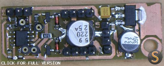

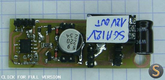

Fancontroller met 5V & 12V als ingang (floppy connector).
http://smoerijf.be/upload/fan_controller_pr0ja_T550.jpg
Fancontroller met 14-40VDC als ingang + onboard 12V switcher.
http://smoerijf.be/upload/fan_controller_3_2K6kZ_T550.jpg
http://smoerijf.be/fan-controller.tm
Dat is mooi gemaakt smoerijf. Mooi klein. :)

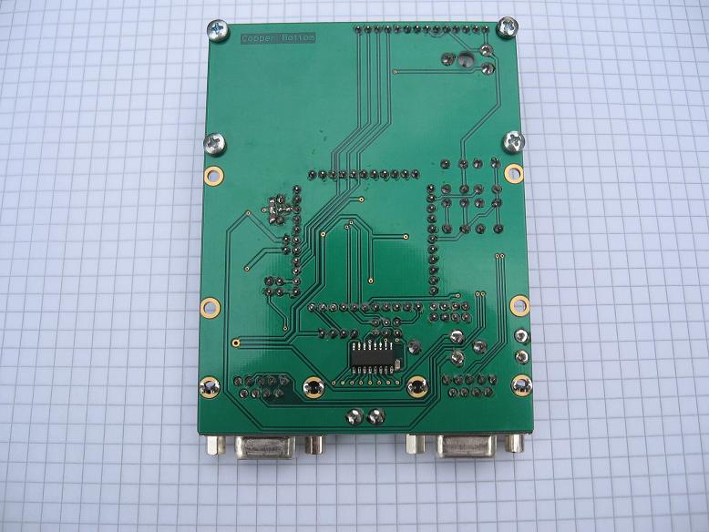

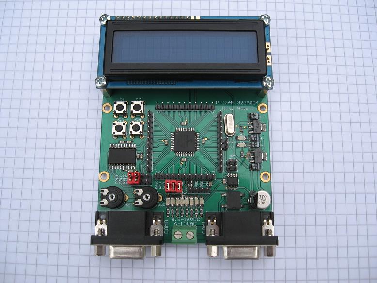

Dit projectje is ook al een tijdje af.
Het is een eenvoudig ontwikkelbordje rondom de PIC24FJ32.
* ICSP
* 3V3 en 5V voeding
* twee RS232 poorten
* twee ADC ingangen met potmeters
* vier drukknopjes op interrupt pinnen
* LCD op 4bit sturing
* schuifregister met 8 leds op de uitgangen
http://www.uploadarchief.net/files/download/devboard1.jpg
http://www.uploadarchief.net/files/download/devboard2.jpg

Ziet er goed uit Appiers! Waar heb je die print laten maken? Ben benieuwd hoe groot die via's zijn die je gebruikt hebt. Ik ben op het moment een print aan het tekenen die in productie gaat. Gebruik nu 0,5 mm.
[Bericht gewijzigd door elektrohenri op 15 mei 2010 19:21:26 (57%)
Ik heb het even nagekeken. Hole:0.4mm Dia:0.8mm
En heb ze laten maken bij makepcb.
