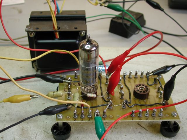

Vandaag ook maar eens wat experimenten gedaan. Ik had nog een stel ECLL800's liggen.
Hier maar eens een versterkertje mee opgebouwd.
http://www.uploadarchief.net/files/download/ecll800%20amp%20en%20ugt.jpg

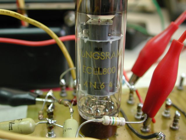

Dit buisje bevat twee eindpenthodes en een triode. De triode is gelijk de fasedraaier.
Een paar weerstandjes, een elko en twee condensatoren maakt een 8,5W eindtrap in klasse AB.
http://www.uploadarchief.net/files/download/ecll800%20detail.jpg

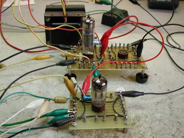

Met een halve ECC81 maak je een pre-ampje erbij.
http://www.uploadarchief.net/files/download/ecll800%20amp%20overview.jpg
UGT is ex Bocama/Lafayette
Dat is een creatief buisje!

Ja, gewoon volgens het Amroh buizenboek. Veel anders kan het ook niet.
Gezamelijke kathode en stuurrooster van de triode zit intern aan g1 van een van de penthodes. g1 (penthode) en stuurrooster (triode) is gewoon doorgewikkeld, de kathode loopt ook door.
De triode staat bovenop de penthode. Zie de tweede foto.
Met Boacama UGT's klopt de Raa niet helemaal, maar dat vang je secundair wel weer op.
Deze buis bestaat ook zonder triode, de ELL800. Je hebt dan een ECC82 nodig als fasedraaier en pre-amp.

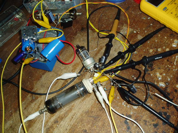

Onder begeleiding van Arrow op 828kHz de PL504 kathodevolger uitgewerkt, nu in penthode. Voeding met een trippler opgekrikt naar een kleine 80V onbelast, helaas is een kathodevolger erg bromgevoelig (of ik doe iets verkeerd) en heb er daarom een TL783 achter gezet om de rimpel te onderdrukken.
De geregelde voedingspanning is belast (1 buis) op zo'n 65V, en een PL504 trekt nu 45mA. De trippler ga ik nog verbeteren zodat ook bij 2 buizen iets dergelijks mogelijk is. Misschien nog wat extra anodestroom erbij, maar dat is geen must.
Ik heb de PL504 in verschillende instellingen geprobeert en kom uit op een steilheid van rond de 9mA/V.
http://www.uploadarchief.net/files/download/pl504%20amp2.jpg
Volgende stap is een iets netter schema en de behuizing.
