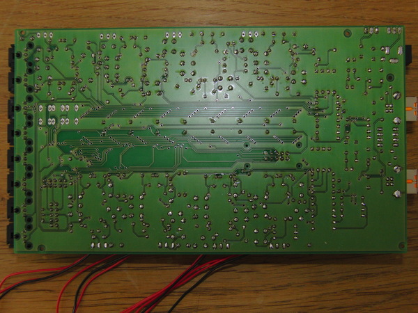

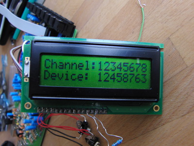

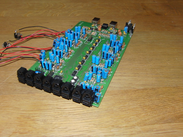

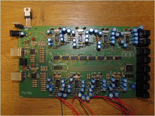

Ik ben zo blij vandaag!
mijn examenproject
met 3x tranfser geslaagd!
http://www.uploadarchief.net/files/download/8kanaals_audiokaart.jpg
foto bovenkant
http://www.uploadarchief.net/files/download/cimg0177.jpg
foto onderkant
http://www.uploadarchief.net/files/download/cimg0178.jpg
foto schuin boven
http://www.uploadarchief.net/files/download/cimg0179.jpg
foto display
het is een 8 kanaals audiokaart. Waarmee men op 8 kanalen geluid kan afspelen.
deze kaarten kan men weer verwisselen met kanalen. Dat zie je op de display
en idd 1 klein foutje, libary van die 3,3 spanningsregelaar was in spiegelbeeld.
