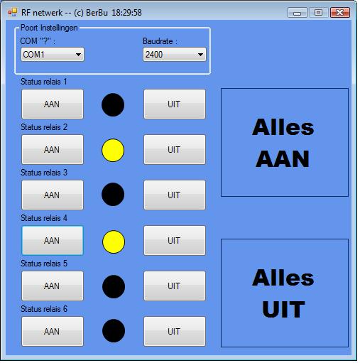

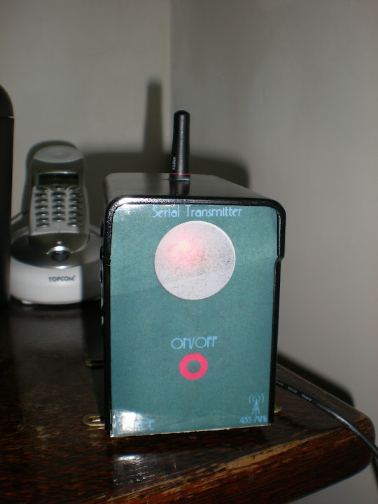

Tijd om mijn zomerproject eens te showen. Een seriële RF interface, die het mogelijk maakt met behulp van een in Visual Basic gemaakt programma, de impulsrelais aan te sturen die in zich in mijn schakelkast bevinden.
Hiermee is het dus mogelijk van de lichten draadloos te schakelen (100m binnenshuis range).
De interface bestaat dus uit 3 delen:
*De zender:
- frontplaat gemaakt met Cetina CAD
- parallax 27980 transmitter is verbonden met de PC via een max232
- gevoed door USB
- 2400 Baud
- Toggle circuit (aan/uit schakelen) aan de hand van een NE555
- Hier komt geen microcontroller aan te pas
buitenkant:
Grotere afbeelding
binnenkant:
Grotere afbeelding

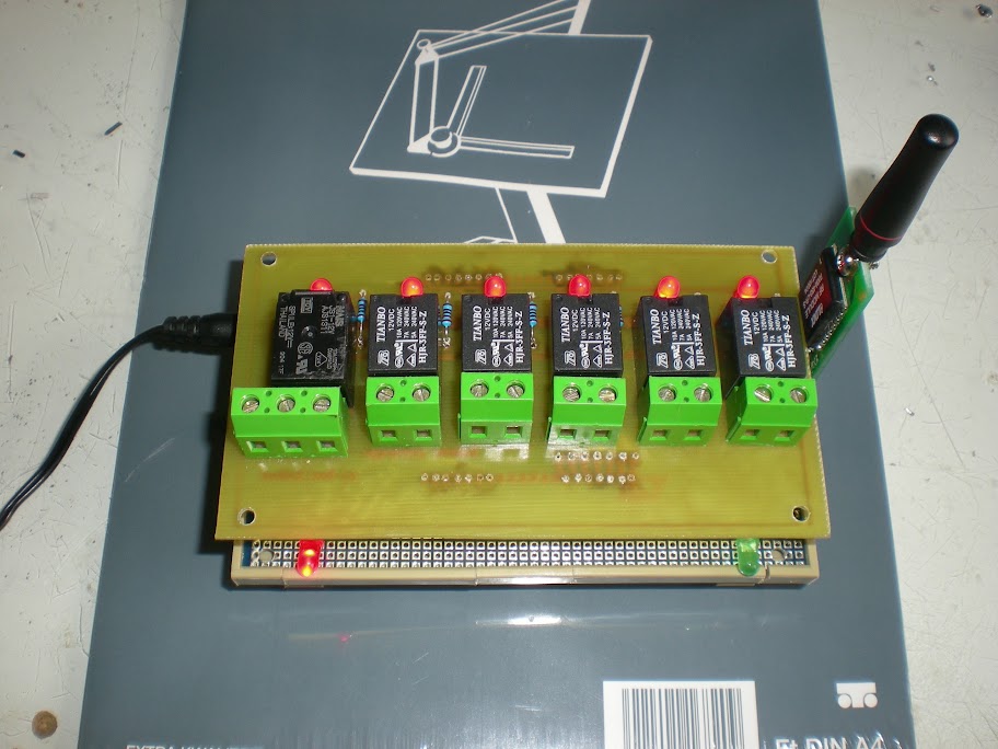

*De ontvanger:
- parallax 27981 verbonden met een 16F628a (16MHz)
-gevoed via 12V adapter
- De PIC decodeert de seriele code
- 6 relais uitgangen aangestuurd doormiddel van ULN2003
- Past op DIN-rail
*Visual basic programma
- MSCOMM lib
- relais afzonderlijk schakelbaar
