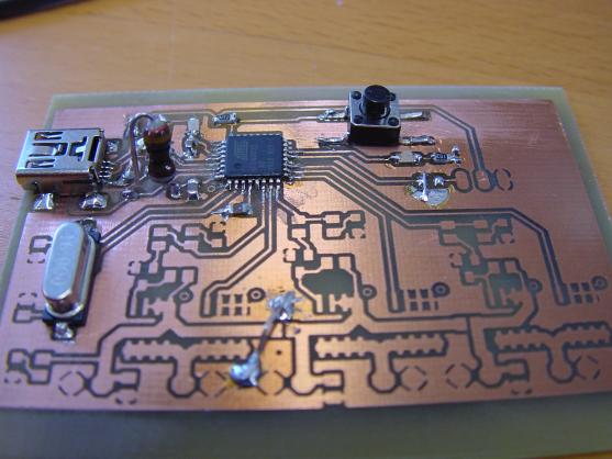

Mijn test-printje met atmega32U2 chip. Hij wordt herkend op de USB bus (nu wel. Eerst niet. GND van de USB connector aansluiten is belangrijk. Ook verstandig is om de XTAL draden niet aan GND te hangen....), nu nog software schrijven. Eerst het ledje laten knipperen (rechtsboven).
De grote through-hole weerstand ding is een spoeltje. Die dingen gebruik ik tegenwoordig om de analoge voeding te ontkoppelen.
Ik heb de HWB pin nu met een klunsoplossing aan de GND gehangen. Ik denk dat ik een C-tje er op zet en hem aan de reset hang. Als je niet op reset drukt dan start ie de app code, als je met de hand op reset drukt wordt de bootloader gestart. Net als op een teensy.
Met twee van de 6 FETs onderaan gemonteerd zal ie een Harddisk aan en uit kunnen gaan zetten. De derde zou je kunnen monteren om bijvoorbeeld een FAN aan en uit te zetten. We hadden al zo'n printje maar dan met 10x zo veel onderdelen (ok, da's een beetje overdreven). Die worden zo nu en dan opgeblazen en ik wilde wat nieuws.
Door 4 fets te monteren kan je een DC Motor in H-brug configuratie 2 kanten op sturen.
Door 6 fets te monteren kan je een BLDC motor blind aansturen. Het netwerkje weerstanden voor de "zero crossing" heb ik nog niet geimplementeerd.
Hij heeft nu 2 draadbruggen. De volgende versie heeft een ICSP connector (omdat ik eerst de USB niet aan de praat kreeg), en dat kost een extra draadbrug. Zojuist weer een ideetje. Nog een draadbrug. :-(
Voor het eerst niet vergeten pin-1-indicatoren op het printje (in het koper) te maken. :-)
Netjes dat je 'm ontkoppeld met een LC filter zoals in de datasheet staat, maar doe het dan wel met een SMD spoeltje. ;)
Ik heb 4800 van die dingen. Gratis gekregen. Die SMD spoeltjes moet ik kopen. Ik heb wel een verkeerde footprint gekozen dat ie rechtop moet. Tja. Ik heb er ondertussen een kleine 100 aan een CO-er overgedragen voor een klein bedragje. Die heeft ondertussen ook een levenslange voorraad van die dingen.

@rew, wat is er met je soldeerbout gebeurt ? heeft die te weinig vermogen ,temp te laag, geen goed vloeimiddel ?
Op die groundvlakken zou je zeggen: misschien te weinig vermogen. Maar nu je het zo zegt zie ik ook wat 'baksels' op normale pads.. http://www.xs4all.nl/~olie/fok/smilies/Smilies/shy.gif
Is dat een nieuwe soldeertechniek? Vanop afstand solderen? De mogelijkheden zullen onbegrensd zijn >:)

Loodvrije tin ?
Hm, die eindigt dan wel dof, maar zou toch ook wat beter moeten vloeien.
