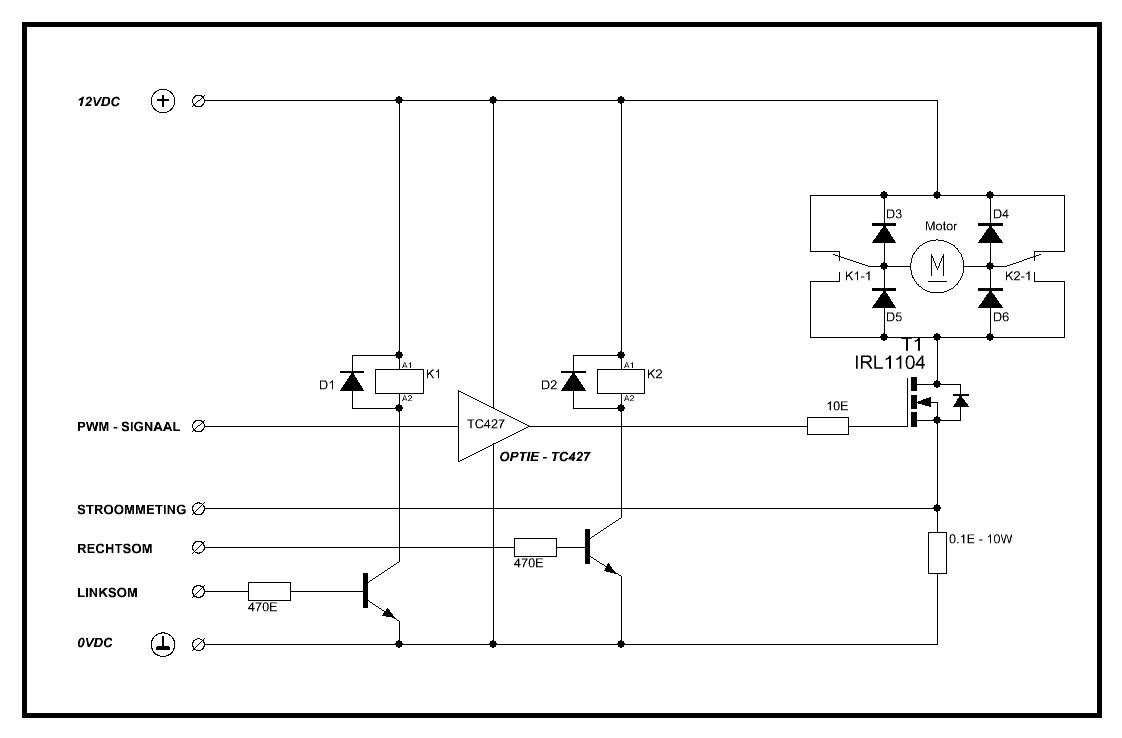

Hier heb je nog een schema.
http://www.uploadarchief.net/files/download/resized/regeling%20met%20relais.jpg
Kijk even hoe warm de fet wordt, en anders de driver ertussen zetten.

Ja dat is goed te zien. Je kan ook de IRF540 nemen, het geheel trekt toch maar 2A. En vergeet de vrijloop diode niet over de fet te plaatsen, dit moet een snel type zijn (fast recovery). En deze moet de stroom aan kunnen die je motor trekt, liefst nog iets meer.
Let bij die diode wel even op dat deze een lagere doorlaatspanning moet hebben en eigenlijk ook sneller moet zijn dan de bodydiode van de fet (elke fet heeft intern een diode zitten, zie datasheet). Anders staat die losse diode er voor niks in en haal je nog alle stroom door je bodydiode heen.

ik heb op t moment de transistor vervangen door de mosfet, gestuurd door de driver. Heb verder een schottky diode van 40V 5A erover zitten.

ik zag niet of het al vermeld was, maar in je schma mist de blusdiode over de relais !

ik heb de TC427 als driver met een 10 ohm weerstand voor de gate van de mosfet IRL1104...
