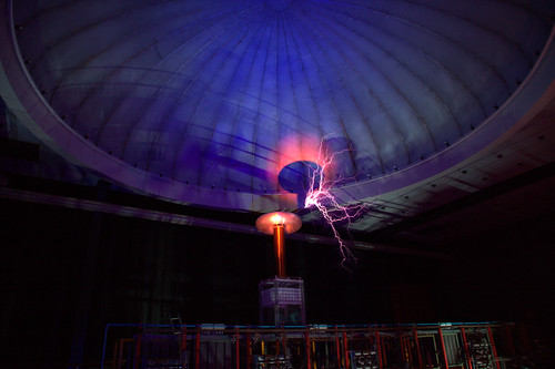

Wauw prachtige foto's Roy! Best wel een 'unreal-factor', ik heb ook nog nooit zulke vonken in real-life gezien. (Op bliksem na, maar dat gaat zo snel..)
Een vraagje, je zegt 3.5T primaire, 3.5 turns? Op deze foto tel ik er wat meer en liggen ze niet plat. Dat is dezelfde TC toch? Heb je hem later aangepast?
Das later aangepast wilde een lagere koppeling en moest minder turns hebben. Dus dat werd een pancake met 3 a 4 windingen. Ding is echt geniaal in het echt. Enorm leuk speelgoed.

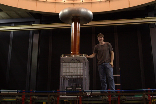

Woensdag de coil uit elkaar gehaald om wat zaken te veranderen aan de koeling. Blijkt dat er door mijn kippengaas heen is ingeslagen op de condensator bank. Gelukkig is alles weg gekoppeld via transient voltage supressors. Dus dat wordt deze week een degelijke kooi bouwen

Mooi zeg. Opvallend veel vertakkingen in de streamers. Hier zit duidelijk veel power achter :)
