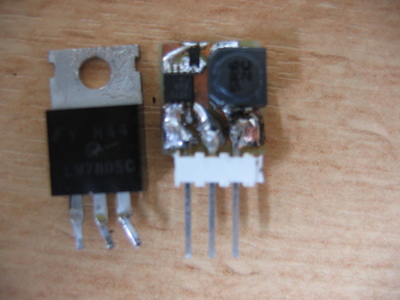

Hoi,
Klein projectje van mijn kant. In de balans robot die ik enkele weken geleden gebouwd had stak een LM7805 regelaar. Nu verbruikt de elektronica iets meer waarop ik gehoopt had. Gevolg is een warme regelaar, en niet efficiënt gebruik maken van de batterijen.
Dus een switch regelaar gemaakt die even groot is als een TO220 behuizing, en pin compatibel:
http://www.uploadarchief.net/files/download/switch%20004.jpg
Nu verbruikt de robt amper 75mA tijdens het balanseren (ipv 120mA)
Ojeke
Heb je een schema en evt PCB? Het soldeerwerk kon mss wel wat netter maar verder mooie oplossing voor je probleem!
'Ours is the age which is proud of machines that think, and suspicious of men who try to' (H. Mumford Jones)
Een slimme oplossing en nog even groot ook. Lijkt me niet makkelijk om alles daarin kwijt te kunnen. Petje af ojeke!
Ojeke :
Dat is een hele nette spanningsregelaar. Ik sluit me daarom aan bij het rijtje mensen dat nieuwsgierig is naar de specs en het schema hiervan.
Ik sluit me ook aan handig als ik zelf aan mijn robot begin:D
Ook ben ik onder de indruk van je robot.
Voor ICT Problemen of Webdesign mail me;) http://www.briansservice.nl
Je kan die dingen ook commercieel kopen. Ik had gedacht dat het voor een hobbyist niet haalbaar zou zijn om dat te reproduceren. Petje af!
Haha prachtig! Inderdaad wat rew zegt: schakelende '7805's" zijn gewoon te koop, maar dit is super geinig!
Schema hoeft voor mij niet, maar welk regelaartje zit erin?
