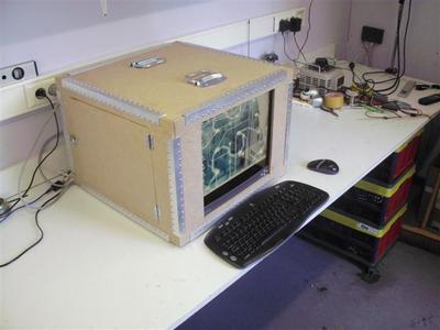

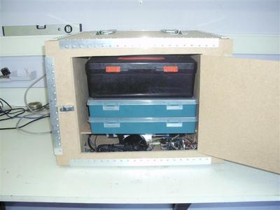

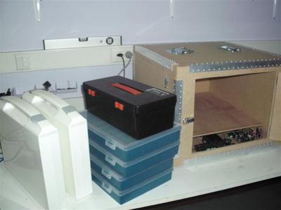

Hoi,
Niet 100% een elektronica projectje, maar het heeft er toch iets mee te maken.
Ik zit op kot, en lig elke week te sleuren met een hoop materiaal. Je vergeet altijd iets, en je kan nooit genoeg componenten mee nemen om je te voorzien. Om alles een beetje makkelijker te maken heb ik een soort van flight case gebouwd. Hierin zit een PC, gereedschap en een hoop sorteer doosjes.
foto voorkant (met beelscherm):
http://www.uploadarchief.net/files/download/voorkant%20flightcase%20ojeke.jpg

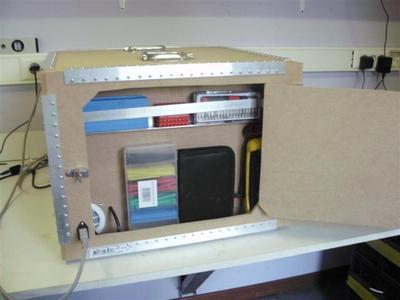

Achter het deurtje aan de zijkant zit een hoop opberg ruimte en de PC. Allemaal netjes opgeruimd:
http://www.uploadarchief.net/files/download/zijkant%20flight%20ojeke.jpg
Om een idee te geven wat er in de doos past:

Doos meet 50 cm * 50 cm * 40 cm, en is wat aan de zware kant (weet niet precies hoeveel. Zal toch maar wieltjes gaan zoeken voor er onder te zetten.

Ga je die kist nog lakken ojeke? Zou zonde zijn als ie een keer nat wordt als je op locatie ben, dat MDF wil nog wel eens vervormen door water.

Leuk idee die kist, en fotoOpa, wat een lust voor het oog - die printjes...

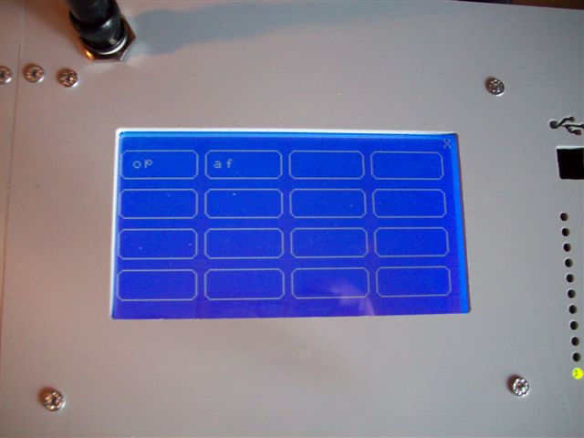

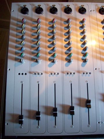

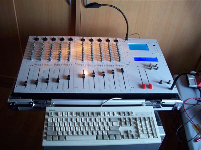

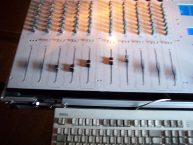

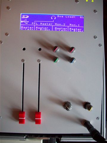

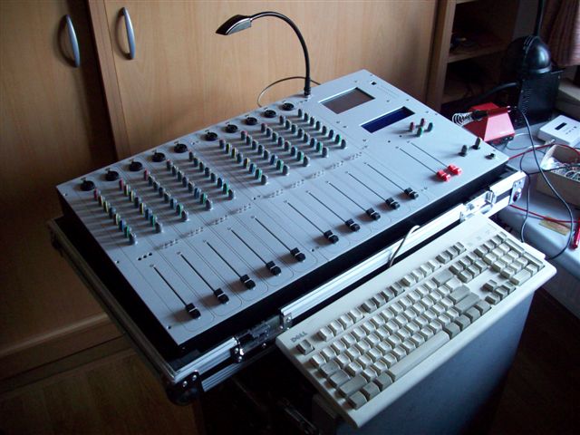

ook weer een project van onze kant.
Een geautomatiseerde PA tafel.
Elk kanaal is voorzien van een microcontroller.
En wordt bestuurd via een touchscreen.
In totaal 14 PIC microcontrollers.
Ook is het mogelijk de PA te verbinden met de PC via USB.
Het is mogelijk via een PC toetsenbord presets een naam te geven. Deze worden opgeslagen in het EEprom geheugen.
Ieder kanaal heeft een voorversterker voor line of microfoon (differentieel) deze wordt automatisch geselecteerd afhankelijk van welke stekker er is ingestoken (Jack of XLR) verder is er nog een 3 bands equalizer met frequentieregeling van de middenband. De PA heeft twee monitor kanalen waarvan het volume op ieder kanaal apart kan bepaald worden, en ook nog eens algemeen.
Hij heeft 2 master uitgangen, één via gemotoriseerde faders en één via gemotoriseerde rotary potentiometers.
Op de hoofdtelefoon uitgang kan je de Master uitgang, PFL, monitor 1 of monitor 2 voorbeluisteren. Wat je aan het beluisteren bent is te lezen op de kleine GLCD.
Er is ook de mogelijkheid om de PA te verlichten met een BNC-lampje dat gedimd kan worden d.m.v. het touchscreen.
Dit project is vanaf 0 gebouwd in 12weken.

dat zijn dus 86 gemotoriseerde pots en 12 motorfaders? t mag wat kosten... Maar zier er zeer mooi uit! Mooi gefreesde frontplaat e.d.
Dit heb je vast niet gemaakt voor in je eigen schuurtje ;)
Vraag ik me nog even af of al die motoren geen storing geven op het geluid? En waarom je hiervoor hebt gekozen en niet bijvoorbeeld voor rotary encodes en daar indicatie bij plaatsen?
[Bericht gewijzigd door MAH op dinsdag 28 juni 2011 16:47:33 (33%)
De draaiknoppen zijn gewone potentiometers behalve op de master.
De storingen zijn verholpen door de nodige research.
