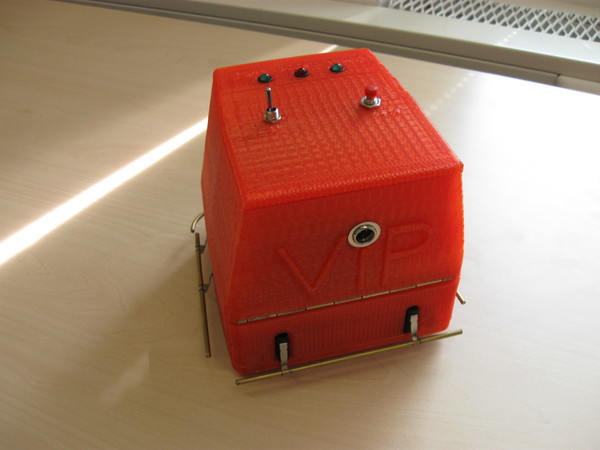

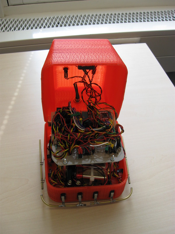

Beetje laat mischien maar dit is ons project van de laatste periode van het eerste jaar Mechatronica:
De ViP (vitrinepoetser).
Specs:
De ViP kan nergens van afrijden(tafels etc)
Er zitten soort bumpers omheen van microswitches, zodat als hij ergens tegen aan rijd hij draait.Als 3keer de zelfde sensoren hoog zijn geweest dan zal hij een grotere draai maken zodat je nooit ergens vast komt te zitten.
En ten slotte zit er een batterijlader in, wanneer je de stekker in het stopcontact word gestoken schakelt een relais de hele schakeling af en kan je alleen maar de batterijen op laden. Als de batterijen vol zijn zal een ledje branden:P
Genoeg getypt tijd voor wat foto's
De hele body is ontworpen in solidworks en gemaakt met een 3D printer.
Ohja we kwamen er later achter dat we de hoeveelheid kabels flink naar beneden konden brengen alleen daar hadden we geen zin meer in:P we hadden toch al een 9 voor het project gekregen:P
