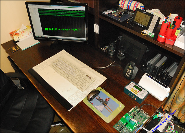

Na het maken van een reeks printen moet ook de software gemaakt en getest worden. Hulpmiddelen zijn hierbij heel belangrijk. Zo hoef je niet te gaan vragen aan anderen waarom het niet werkt. De belangrijkste hulpmiddelen zijn voor mij de STK600 voor de programmatie en testen van de AVR controller en anderzijds de Intronix logic analyser die de signalen weergeeft tijdens het testen. Daarvoor heb ik een hangende opstelling om de LA tot boven de testprint te brengen om zo de signalen keurig en vooral veilig te kunnen verbinden. Zo gaat de software ontwikkeling heel snel en worden problemen vroegtijdig gezien en verbeterd. Hierbij een paar foto's van de huidige opstelling:
fotoopa_20110810_9974 by fotoopa, on Flickr
Hier de PC waar de Intronix logic analyser de signalen van de RFM12B controller weergeeft. Eerst werkte het niet maar na het aansluiten van de SPI signalen aan de LA zag ik onmiddelijk waar de problemen zaten. De serieele data stream, zijnde 16 bits codes worden mooi in 16 bit hex formaat weergegeven. Je kun heel eenvoudig zelf iedere vorm van protocol maken zodat je de resultaten direct op het scherm afleest. Dit is een van de beste investeringen die je kunt maken om hardware en software te testen:

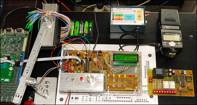

De basis print is mijn centrale die als domotica systeem moet werken. De RFM12B wireless controller stuurt alles. Een DCF77 signaal zorgt voor de juiste datum/tijd. Nu werkt de wireless ook. De volgende stap is om 8 van de ontvanger modules te maken en in de rolluiken te monteren. Maar de eerste is getest en klaar voor de inbouw en proefdraaien.

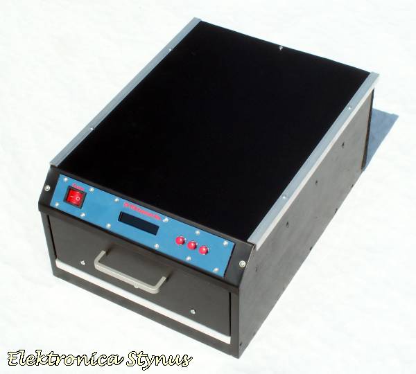

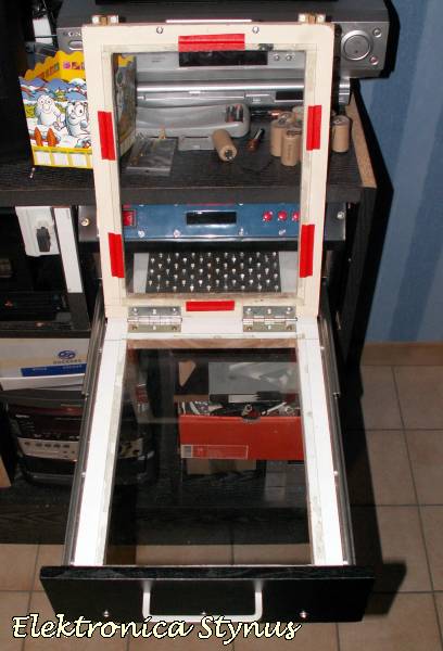

Mijn belichtingsbak is nu af:
Voor meer foto's zie:
http://www.elektronicastynus.be/Projecten/81/#Update1

Op 17 augustus 2011 21:04:39 schreef Stynus:
Slimme oplossing zo met die lade!
Mijn BB heeft staand in de kast altijd ruimte aan de bovenkant nodig.

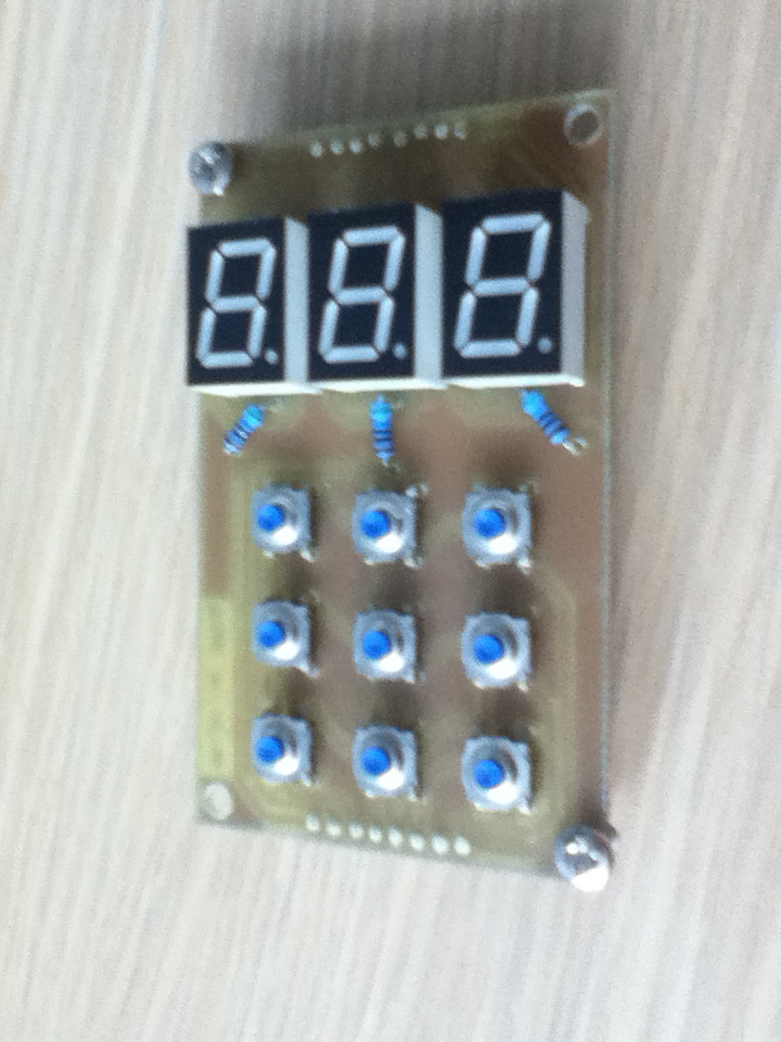

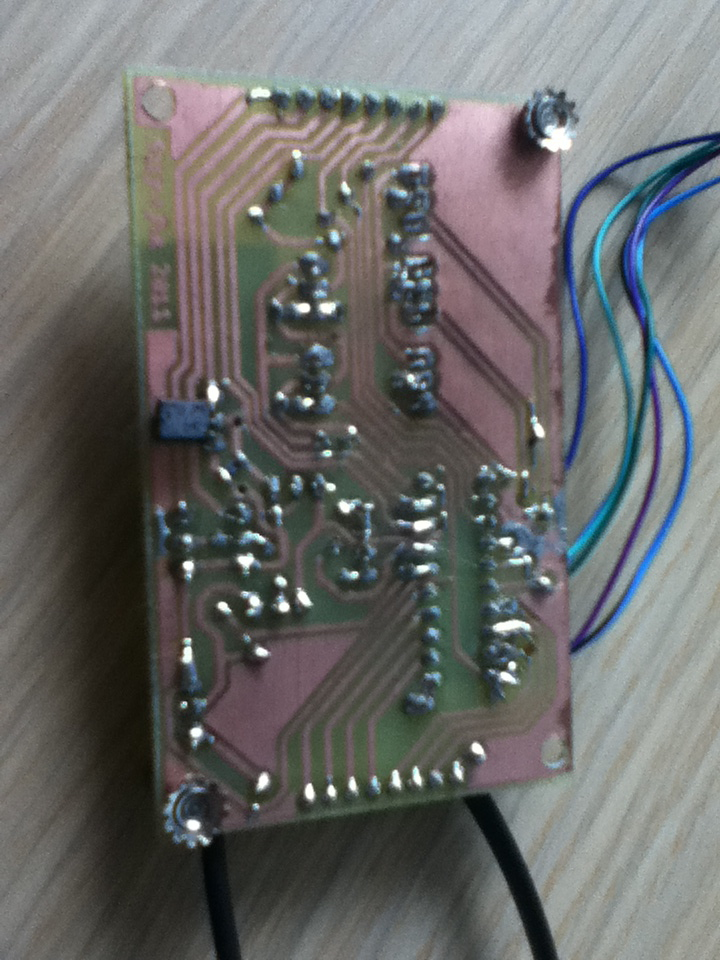

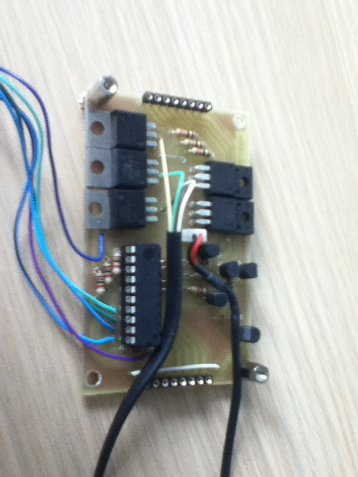

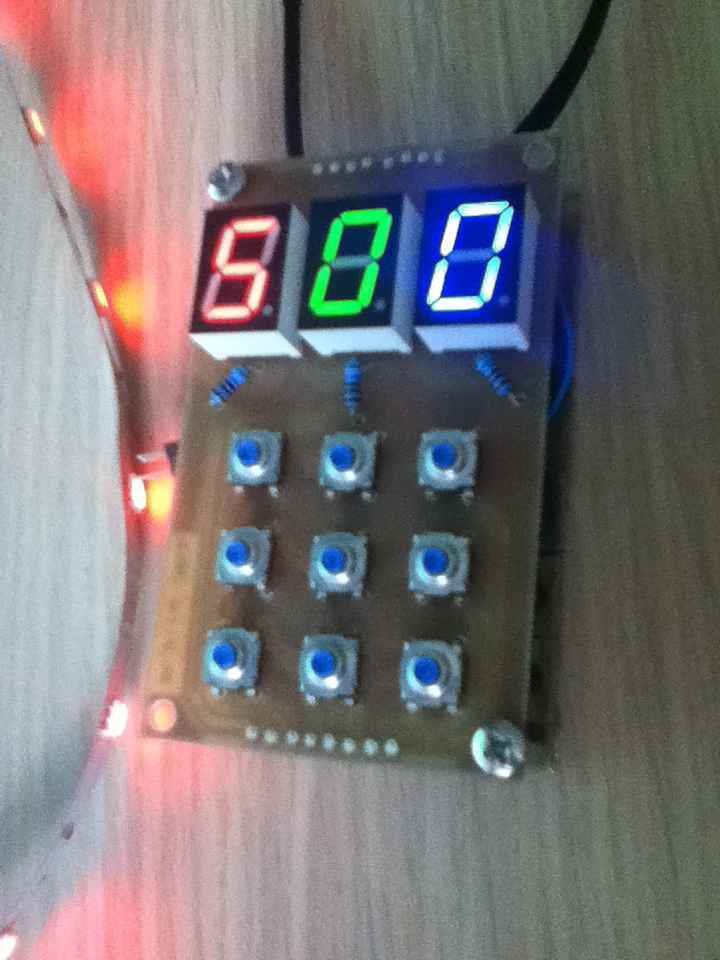

Ik heb een controller gemaakt voor m'n RGB-strip.
Zijn ook mijn eerst geëtste printjes.
Het onderste bordje met ATTiny2313, power transistors voor de RGB-strip en wat klein grut om wat meer I/O's te maken. Ik had er 2 te weinig...
De blauwe draden gaan naar een ISP connector.

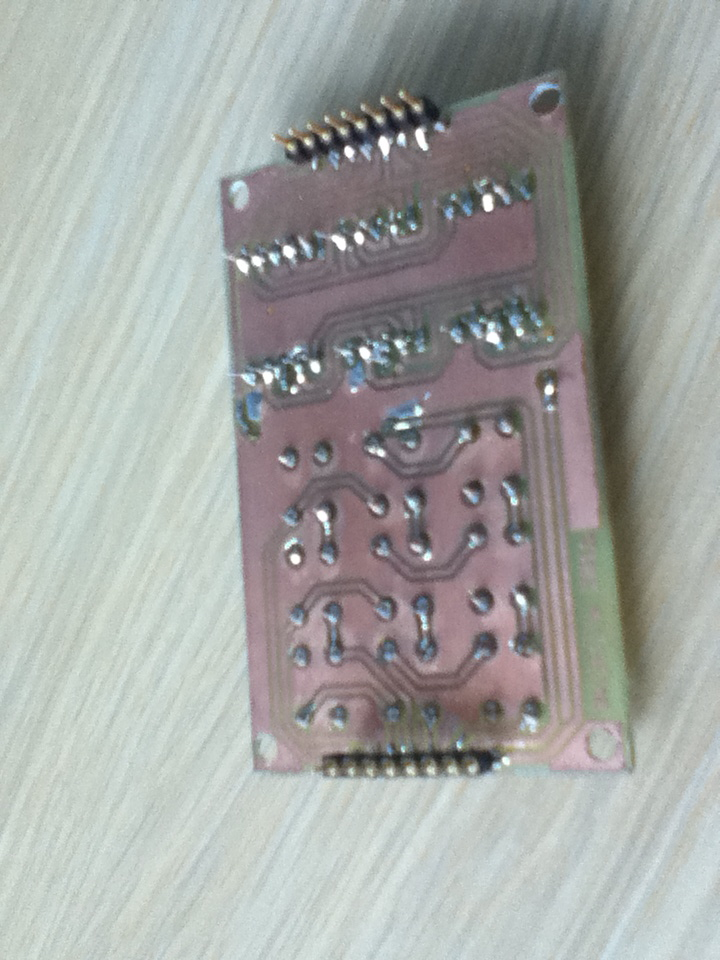

En de onderkanten, bij het onderste bordje had ik wel een transistor aan de onderkant moeten solderen omdat er een spanningsregelaar overheen zat aan de bovenkant. Ontwerpfoutje.
Er zitten SMD condensators bij de spanningsregelaars. Maar die kan je nauwelijks zien.
Die printjes zijn wel netjes ja, maar ze verdienen een camera waar je niet mee kan bellen, en wel mee kan macrostanden
(Of gewoon meer licht en minder compressie, dan valt er waarschijnlijk nog best wat mee te doen. Ze zijn wel scherp op zich, maar vergaan van de beeldruis)
Met een iPod kan je niet bellen, gotcha
Maar misschien kan iets proberen met een scanner volgende keer.
Op 24 augustus 2011 17:28:47 schreef Stijntjhe:
OOOO Yes you can ( hint Touch )!
Plaats een mic en een voip app.
Verder zonder gekheid. maar idd de foto's van een phone zin niet echt geschikt voor closeup's van printjes .
