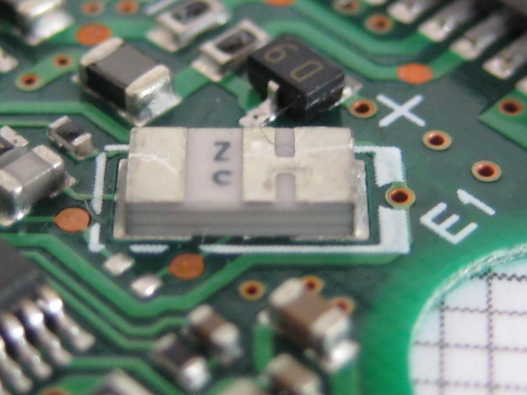

Weet iemand wat het witte onderdeel (E1) op deze HDD print is? Ik gok een zekering, meet oneindig...
http://www.uploadarchief.net/files/download/parthdd.jpg
Is dat niet zo'n piezo schok sensor die bij harddisks word gebruikt?
Helemaal juist! Heb deze datasheet gevonden en die lijkt er erg op...
http://www1.futureelectronics.com/doc/MURATA/PKGS-00LD-R.pdf
Jammer, had gehoopt dat 't een defecte zekering was. (HDD kan alsnog in de kliko...)
Elders kan wel een zekering of transzorb defect zijn, natuurlijk.
Hey dat was ik me ook aan het afvragen wat dat was op mijn WD hdd :p
Wat doet deze, maakt deze sluiting na een val, of wordt deze open? Als deze sluit na een val, dan gewoon eens afsolderen ;)
Rap eventjes met de Ohm meter gemeten (ik vermoed dat ze nog goed zijn) deze zijn open.
Anoniem
Wat zou eigenlijk het nut zijn van zo'n sensor?
Volgens de Murata datasheet zijn ze om te verhinderen dat een HDD write acties onderneemt tijdens schokken...
Op 11 augustus 2011 18:19:45 schreef mistermaniac:
De eigenschap van een piezoelement is dat het spanning opwekt als het vervormt, ik neem aan dat ze dat spanninkje meten op hun processor en als dat boven een bepaalde waarde komt dat ze de processor dan niet laten schrijven.
