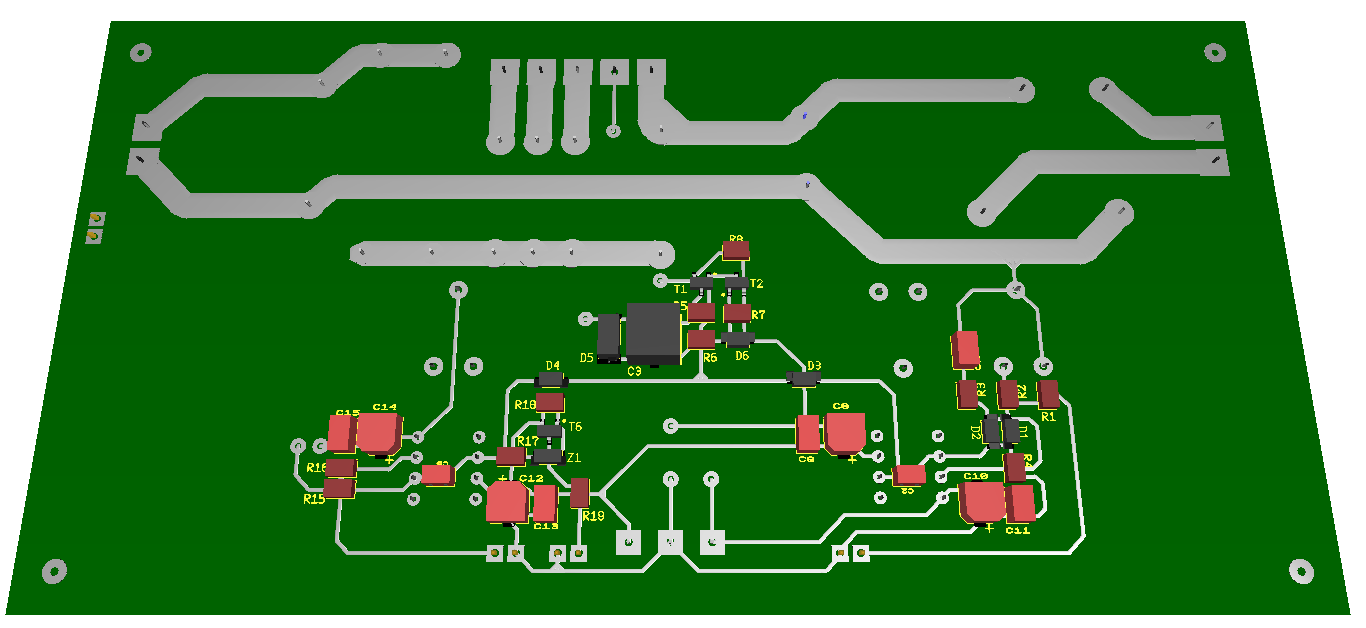

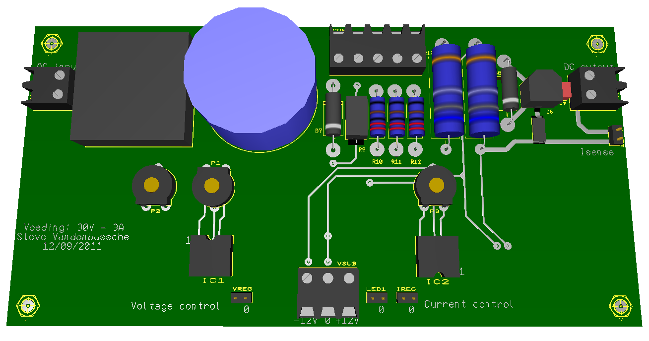

Even tussendoor twee weken geleden heb ik de CO-voeding in elkaar gezet en deze werkt (enkel nog inbouwen). Maar ik ben ook al een tijdje bezig met het ontwerp van een eigen labovoeding (30V-3A). Het ontwerp van de PCB is net af, morgen etsen en bestukken: top, bottom.
