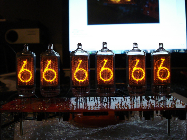

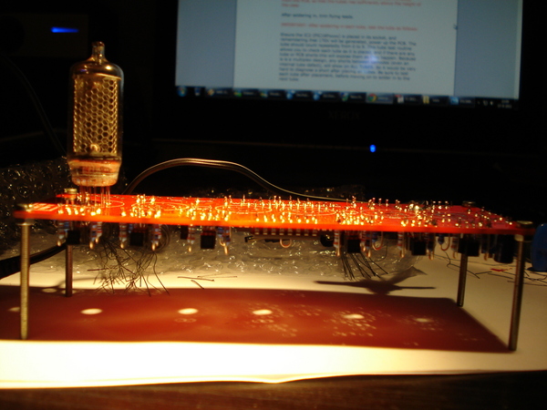

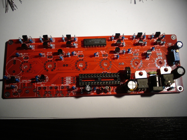

mijn nixie klok, op de fotos nog in de testmodus. de kit is van PV-electronics (in-8-2). ik heb toch maar een kit gekozen omdat ik zelf niet kan programmeren en het hardwarematig een heel gedoe wordt om DCF77 in te bouwen (het is mogelijk) en om de buisjes af en toe even alle nummers af te laten gaan (slot machine)
op de laatste foto lijken een paar buisjes niet 100% recht te staan maar dat is in het echt niet of nauwelijks te zien, maar die foto is ook scheef en onder een hoek gemaakt.
EDIT: even foto formaat aangepast zie net dat ze max 600 mogen zijn en niet 800
[Bericht gewijzigd door gideon_wackers op zondag 18 september 2011 11:30:51 (24%)
Nixie's, nice! :) Led's halen gewoon die kleur oranje niet en gas licht zien geven is grappig.
Wordt dat hele ding gestuurd met 1 KM155ID1? Ja, dat kan natuurlijk prima als je toch multiplexed.
Voordeel van zo'n kit is dat je gelijke en profi print hebt. Ziet er mooi uit.
IN8-2, die heeft ook een echte 5. (Ik heb IN14 in m'n klok, met een omgekeerde 2 dus. Laat ik dat nou niet erg vinden.)
het is in het echt toch nog mooier dan op de foto's. heb er een hele tijd na zitten staren afgelopen nacht.
nu nog even de DCF77 ontvanger fixen die kreeg na een paar pogingen nog steeds geen ontvangst en toen ben ik maar weer gaan zitten staren. (iemand nog tips over hoe de beste ontvangst te krijgen?)
EDIT: DCF77 werkt nu ook. (antenne niet naast een lamp,telefoon,versterker leggen)
maar nu eerst maar eens een kastje ervoor maken want die 175 volt open en bloot op mn bureau....
en ja er zit inderdaad maar 1 K1551ID1 in (wat compacter als een printplaat vol met 4017 zoals ik van plan was). en die omgekeerde 2 als 5 vind ik juist vreselijk :P dat was één van de voorwaarden: er moesten IN-8 of IN-8-2 buisjes inzitten want die hebben een goeie 5, betaalbaar en redelijk formaat.

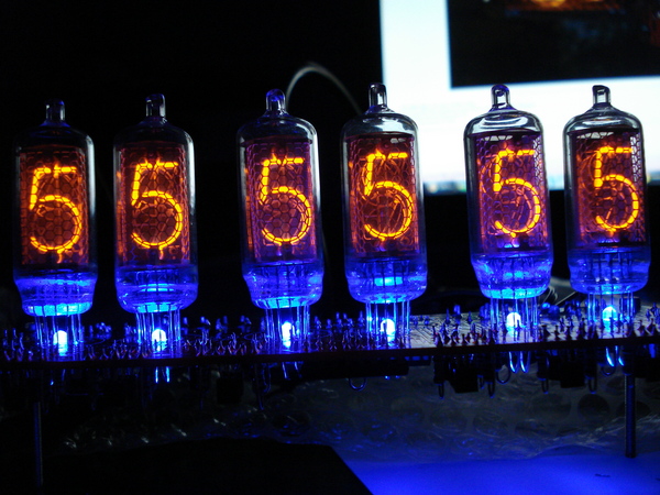

deze blauwige gloed heb ik ook in mn buisjes als ik van heel dichtbij kijk. http://dl.dropbox.com/u/699251/nixies/IMG_1560.JPG

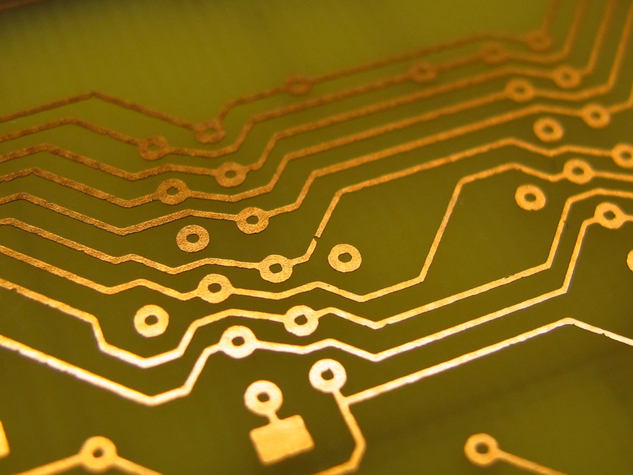

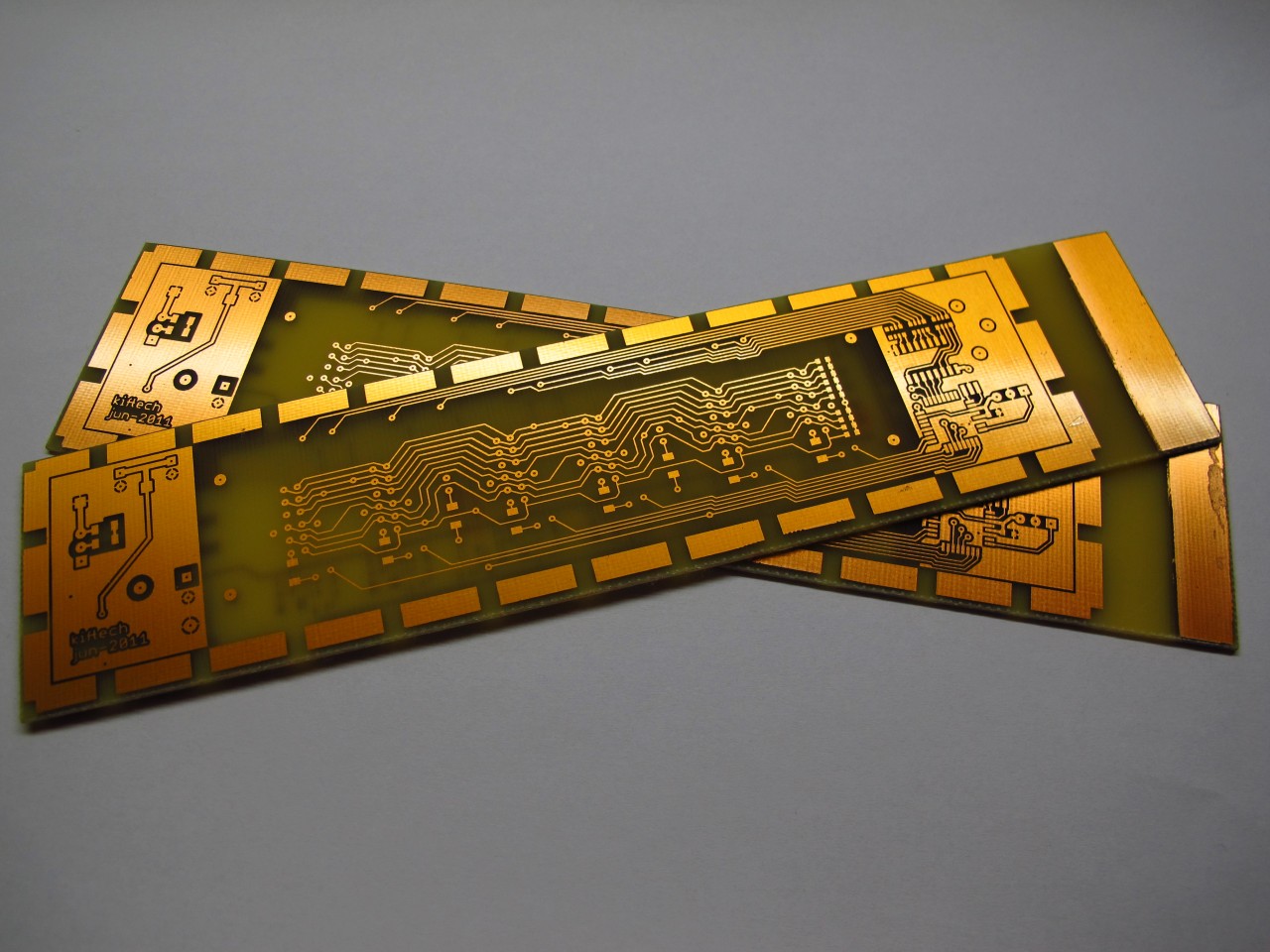

Ik ben niet nog niet verder gekomen dan een setje PCB's voor m'n nixie klok. Inderdaad, een setje. Ik was niet tevreden met de eerste. Maar de tweede is niet veel beter geworden.
http://www.kleinisfijn.nl/co/nixie/nixie_pcbs_th.jpg http://www.kleinisfijn.nl/co/nixie/nixie_pcb_fail_th.jpg
Alleen mijn fototoestel kan die blauwe gloed zo krachtig vangen. Met het blote oog is dat een stuk minder te zien. Nixie's laten zich overigens erg slecht fotograferen zonder dat je rare effecten of onscherpe cijfers krijgt...

@KIF
wat voor buisjes ga je gebruiken? en waarom heb je de pinnen in een rechthoek en niet in een cirkel? of komen de buisjes op een los printje
Er zijn nixie buizen die op die manier de pinnen verdeeld hebben. De twee losse eilandjes aan de linker- en rechterkant zijn de decimale punten.
Ik heb ooit eens een boel nixiebuizen op de sloop gevonden die ook deze pin layout hebben... Maar daarover zal ik later nog wel eens posten in het "mooiste gratis aanwinsten" topic.
klein is fijn
Op 18 september 2011 23:36:37 schreef gideon_wackers:
5870S buisjes. Die hebben zo'n pinout, met een geniale pinafstand van 2.29mm.
