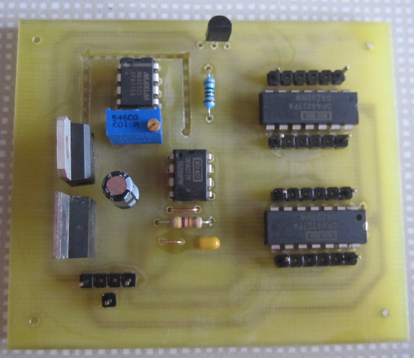

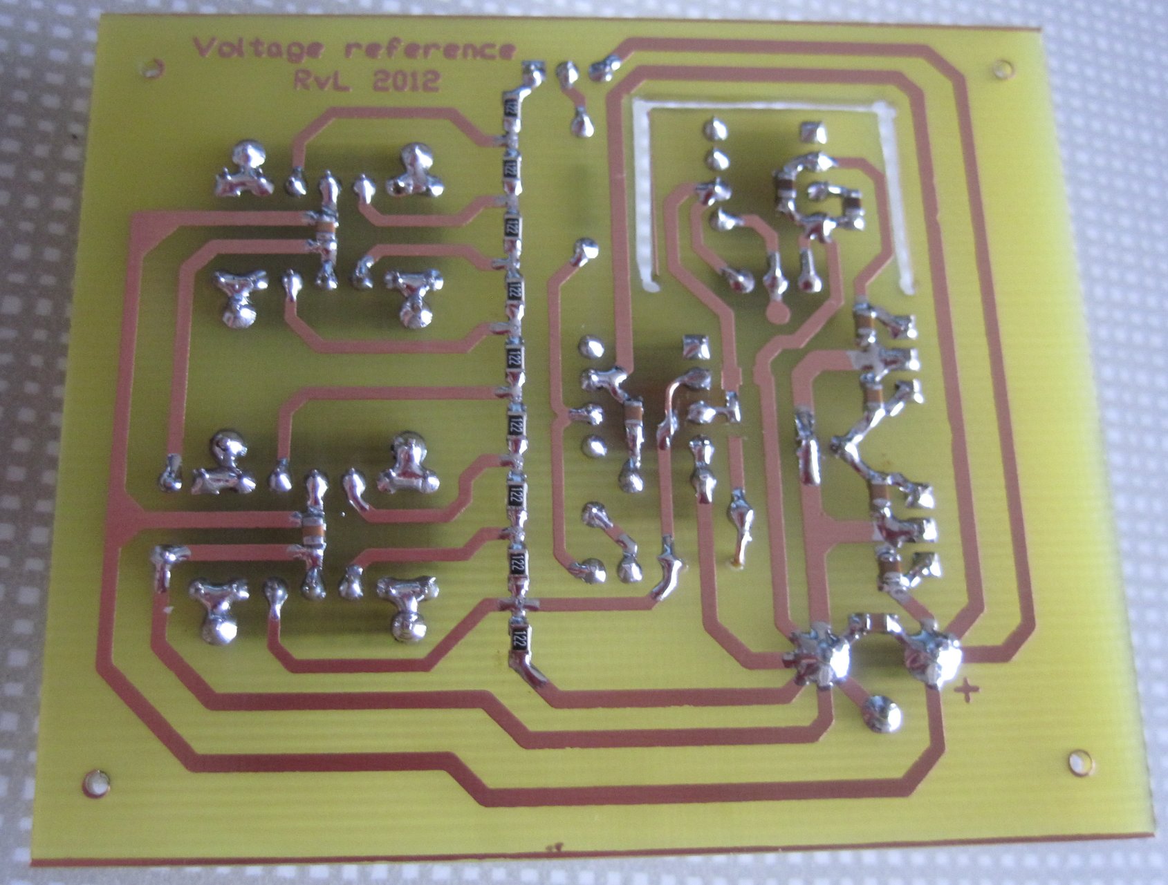

Naar aanleiding van dit topic:
http://www.circuitsonline.net/forum/view/101151/1/
http://www.uploadarchief.net/files/download/resized/voltage_reference_001.jpg
http://www.uploadarchief.net/files/download/resized/voltage_reference_002.jpg
Nu nog in een behuizing en dan kan ik naar het hoofd calibratie van CO.
komt er iets van afscherming om dat IC heen ofzo?
(dat je daar hebt gefreesd)
Neu, het idee is dat dat mechanische stress verminderd.
Zo te zien liep daar nog een koper pad ;)
Juist, ja. En om dat laagje koper te verwijderen, heeft Roland iets te diep gefreesd... :-7
Kan zijn dat die koperbaan was bedoeld als referentie om strak te kunnen frezen.
Franzki,
Bingo ! Je gaat door voor de koelkast ...
Koelprofieltje voor het maxim ic?
LED there be light
Roland, netjes gemaakt. Nu even lekker een maandje ofzo laten inbranden. Ik ou een metalen kastje gebruiken. Kunstof kan ook, daar niet van maar als je het metaal maakt heb je afscherming. Als je het dan zwevend monteerd tov het chassis, er een extra bussen opzet aan het chassis dan kun je dat met de mantel van een kabel verbinden. Bij veel calibrators heet dat guard.( verwarrend want bij een meter met guard staat er op de guard een signaal gelijk aan het meetsignaal als afscherming en verlaging van de capaciteit) daar heb je dan een gnd en een guardbus.
Ik ga een huidige ingebrande aanpassen. De huidige weerstanden vervangen door op tempco gematchte. Hij hangt in een oven maar die schakelt mechanisch en bij 2 graden anders gaat hij iedere minuut aan/ uit. Dat scheelt op 10V maar een paar uV dus minder dan 1ppm maar met op minimaal tempco geselecteerde weerstanden en parallel weerstanden ipv trimpots moet het beter kunnen. Alleen eventueel een extra trimpot die bv 10 uV bereik toestaat. Ook even kijken naar het seebeck effect van de soldeerverbindingen maar ik ben er nog niet uit hoe je dat het best bepaald. Meten is lastig want de overgang meetpen en testpunt kan ook een seebeck effect veroorzaken. Ook weet je niet van welke materiln alle pootjes zijn.
