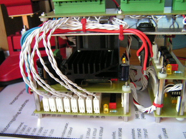

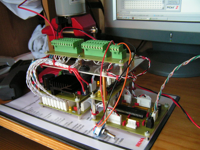

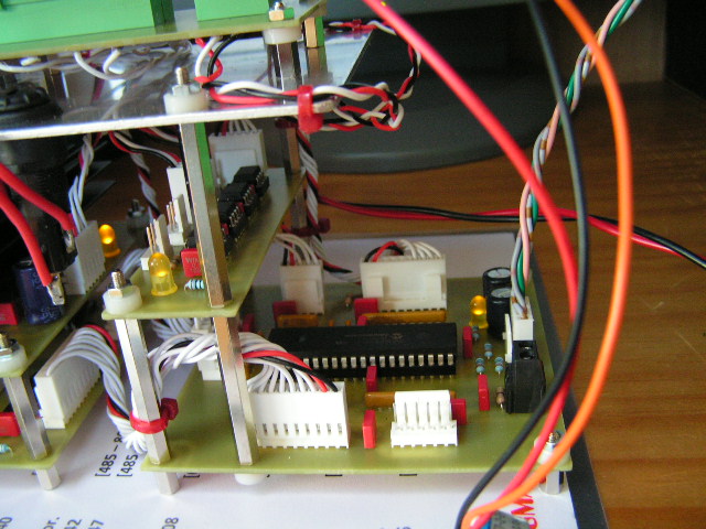

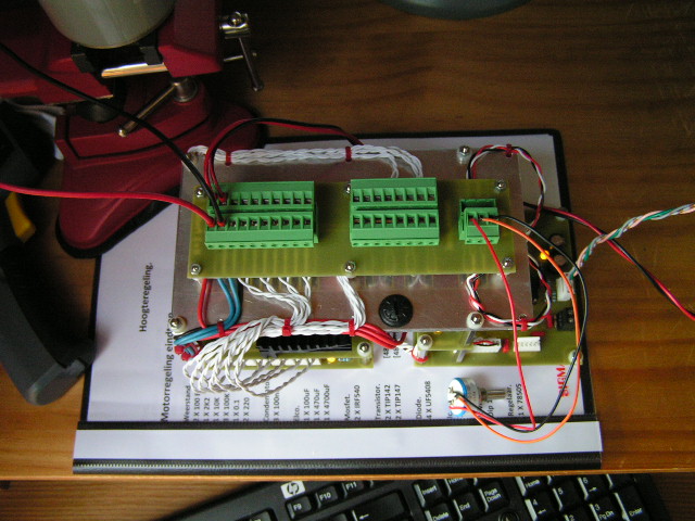

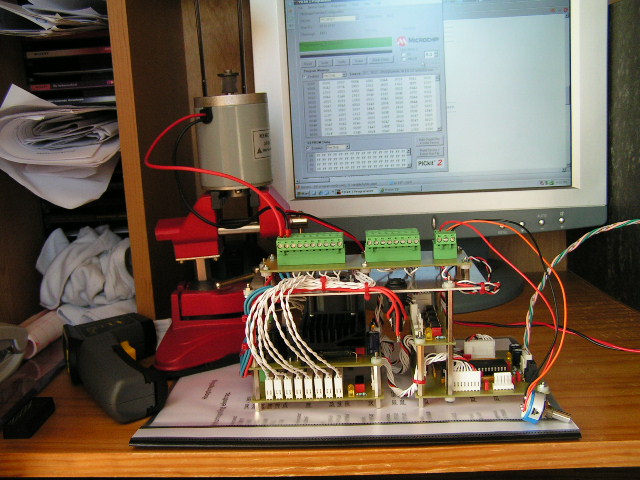

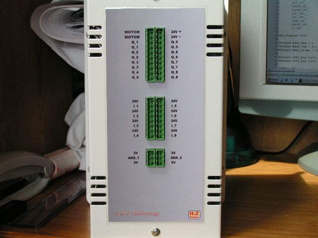

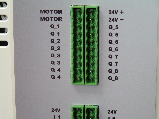

Hier weer eens een project van deze kant, het is een hoogteregeling voor een watersnijmachine. Het zorgt er voor dat de snijkop op hoogte blijft ten opzichte van het materiaal. De machines worden gebruikt voor allerlei doeleinden. De hoogte tot het materiaal wordt met een sensor gemeten, en op een analoge ingang van de controller gezet. Met de in en uitgangen worden de eindschakelaars afgevraagt, en nog wat signalen doorgegeven aan de CNC besturing.
Hier onder een aantal foto's van het geheel, hier op is het binnen werkt te zien met de motorregelaar, de I/O print, het analogeprintje, en de prosessorprint. Foto 1 T/M 5.

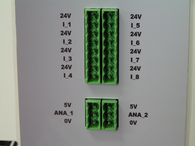

Hier onder een paar foto's van het geheel ingebouwd. Foto 6 T/M 8

Het front is gemaakt met frontdesigner, afgedrukt op fotopapier en gelamineerd.
Heee.... heb je al eens geprobeerd die front-layout in spiegelbeeld af te drukken met een laserprinter en dan met de strijkmethode op het aluminium over te brengen ? Daarna een fixatief er over (een harde vernis, als parketlak of epoxyvernis (twee componeneten)) er over spuiten. Wel uitproberen of die de letters niet oplost!!
Deden we voeger ook, met plakletters.

@ Tidak Ada,
Nee dat heb ik nog nooit geprobeerd, zal er eens mee experimenteren.
Bedankt voor de tip. :)
Ben zeer benieuwd ! Als je me op de hoogte wilt houden, graag ! ;)

Op 18 mei 2012 13:07:36 schreef Lambiek:
Hier weer eens een project van deze kant, het is een hoogteregeling voor een watersnijmachine...
Mooi! Netjes afgewerkt ook!
Dat bankschroefje stelt me voor een raadsel. 'k Heb er ook zo eentje, van Proxxon, in de typische Proxxon-kleuren.
Waarom is de jouwe rood? Zelf gespoten?

Op 18 mei 2012 20:00:47 schreef pros:
ik heb zo'n zelfde, ook in het rood, staat een sticker met mannesmann op....

@ Pros en Arjan,
Heb hem niet gespoten, hij was rood. En hier staat geen merk op, heb hem ooit bij Herman Buitelaar gekocht.

@Lambiek,
I.d.d netjes dat frontje.
Die groene connectoren op je i/o print, is dat een set? Net even rondgekeken/gezocht, wat voor model/type zijn deze?
