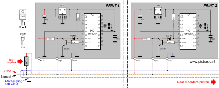

Ik heb een RF-zender gemaakt voor mijn domotica installatie...
Er wordt door de zender/ontvanger geen gebruik gemaakt van de USART, die is voor de datalijn. Voor de zender/ontvanger wordt gebruik gemaakt van 'bit-banging'
http://www.skreyns.nl/wp-content/uploads/2012/05/01250002.jpg
http://www.skreyns.nl/wp-content/uploads/2012/05/01250003.jpg
De zender/ontvanger komen van ideetron.
