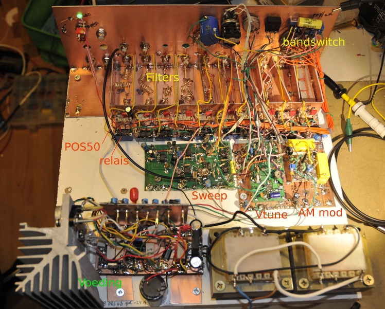

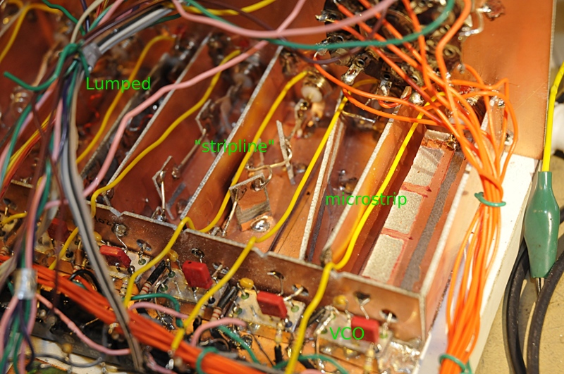

Weer een stapje verder met de meetzender. Alle vco's werken nu. Ik kan sweepen, gewoon afstemmen, AM en FM modulatie. Dus de basis is klaar. 50MHz tot 2000MHz
De hoogste filters in fantasie uitvoering maar ze werken wel.

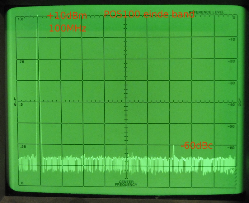

Dit is een 100MHz signaal en nog een restje 2e Harmonische
