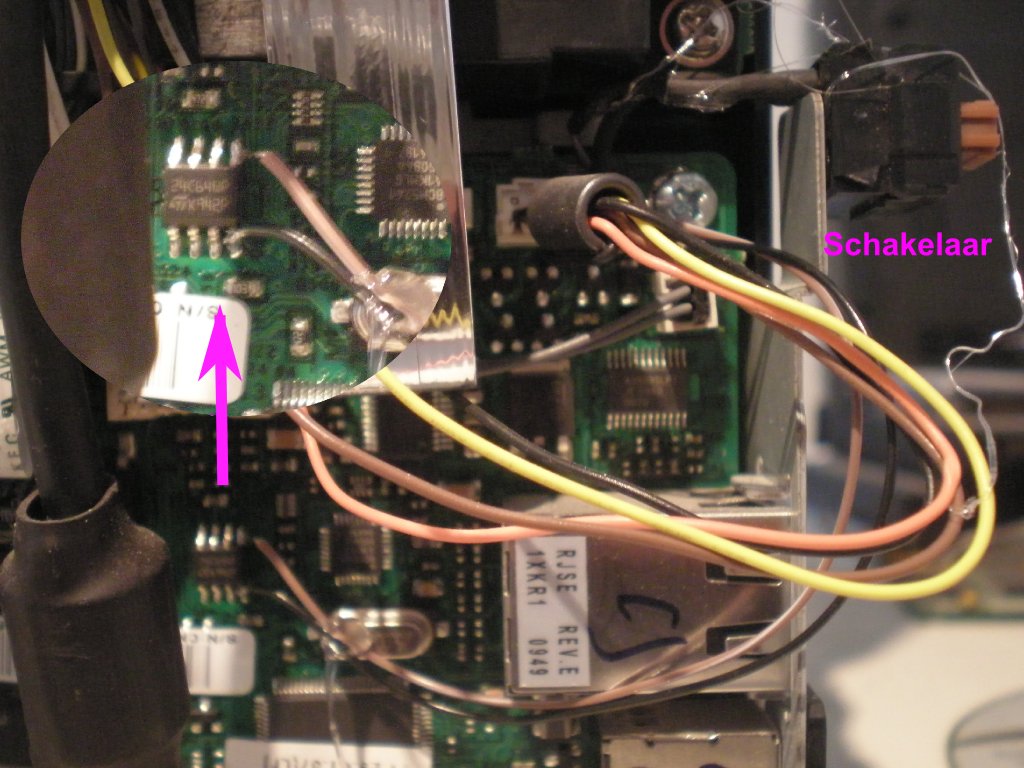

Zeer klein project, maar wel handig om te delen met anderen
Ik heb een Samsung CLX-3175 kleurenlaser printer. En vandaag bij het uitprinten van de sinterklaas gedichten vond die printer dat van de ene op de andere pagina ineens de toner op was....terwijl de vorige pagina gewoon goed was....... een of andere teller dus... grrr...
Na wat googelen vond ik dat er reset kitjes via ebay te koop waren, zie o.a: http://grootoonk.net/clx-3175-f-n-etc/ Ook vond ik: http://rumburg.org/printerhack/
Een paar draadjes solderen dat kan ik ook. En de printer print weer!!
Even zoeken naar de eeprom omdat het printje wat anders van vorm is als op de getoonde fotos maar goed.
http://www.uploadarchief.net/files/download/printer2.jpg
Voor de volledigheid: het zou dus ook moeten werken voor de CLP 310/315

@Jan klaasen, Bedankt de tip! Ik heb een CLP-315 die ook die nare eigenschap heeft. Ga gelijk eens kijken of ik dat ook om zeep kan helpen >:)
Pas op met die printer hacks, die teller zit er nog voor een andere reden dan de fabrikant happy houden.
Als de toner leeg is kun je nog prima een tijd verder printen op de toner die in de developer zit, maar als die dan leeg is heb je een probleem ( niet relevant als die developer aan de toner vast zit )
Die hack is dan ook om zelf de cartridges te kunnen vullen.

heel fijn allemaal... maar als mijn printer van de ene op de andere pagina stopt voel ik me genept. Verder hebben deze printers dus een teller op de cartridges en in de printer..... door die in de printer te neppen kun je nog even door.
Trouwens was de laatste tijd me al opgevallen dat het al minder dekte. Binnenkort dus een setje (orginele) toner bestellen, kan ik weer door.
Volgens de teller had ik 6000+ pagina s geprint op mijn 1e setje plus de toner waar hij mee geleverd was. Zijn gespect op 2500.

Maar goed geef dan aan: Toner vervangen of doorgaan? Het zwart zal best leeg zijn, maar de kleur echt niet. Hij telt als je de optie COLOR aan heb staan ook gewoon een kleur printje terwijl er alleen tekst op staat.
Veruit het meeste wat ik print is zwart/wit.... alleen heb natuurlijk geen zin om heel de tijd de instelling aan te passen.
Verder denk ik ook niet dat dit een echte oplossing is maar het helpt wel. Verder gebruik ik altijd orginele toner (mijn vader dacht goedkoop uit te zijn met namaak..... heel de brother, vrij profi, printer vol zooi.......en de toner opvangbak vol)

Op ebay wat toner bijvul busjes besteld en via http://rumburg.org/printerhack/ de tellers terug op 0 gezet.
Printer draait weer als nieuw. Als hij nog eens 2x/3x zoveel pagina's kan printen als tot nu toe ben ik blij en dat met een investering van $12,- voor 2 kleuren en een half uurtje werk.
