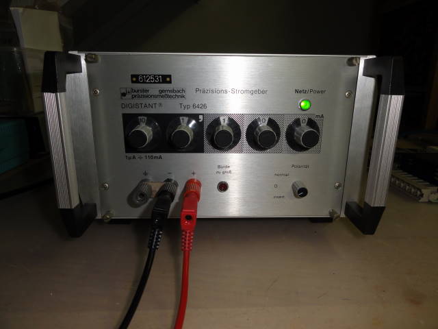

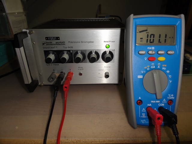

Bürster Gernsbach Präzisions Stromgeber, Digistant model 6426. Dit is een stroombron generator, leuk om ledjes mee te testen... :)
Ik heb er nog niet zoveel over gevonden, misschien dat iemand een handleiding of schema ervan heeft. Iig doet hij het prima, en is regelbaar van 1µA tot 110mA. Even een precisie weerstand eraan en ik kan er een voltage reference van maken.
http://www.uploadarchief.net/files/download/dsc06424_cleaned.jpg
http://www.uploadarchief.net/files/download/dsc06425_cleaned.jpg

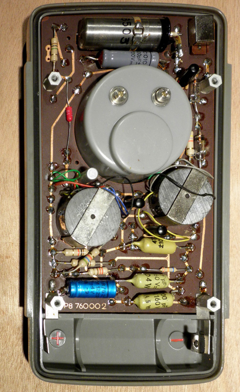

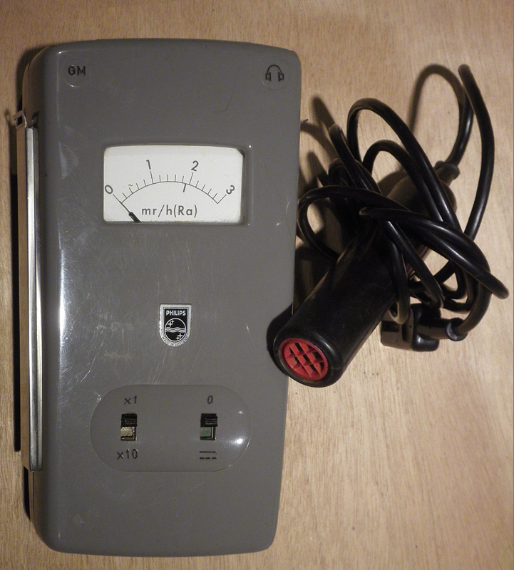

Heb in Rosmalen dit Philips Geigertellertje gescored.
Zitten nog van de zwarte Ge torren in.
http://www.uploadarchief.net/files/download/resized/philips%20geigerteller-a_p3240707.jpg
Helaas heeft iemand het typenummer er af gesloopt. (is er iemand hier op het forum die het kent en liefst een schema en handleiding heeft?
Ook is de batterij een raadsel: Heeft ongeveer de diameter van zo'n oude 3 V cel, maar is een stuk korter. De elco, die er bij zit is voor 12 V. Waren er 6 of 9 voltbatterijen van die afmetingen?

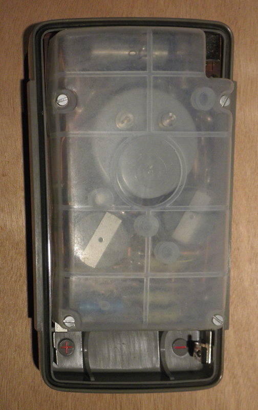

http://www.uploadarchief.net/files/download/resized/philips%20geigerteller-b_p3240706.jpg binnenkant
http://www.uploadarchief.net/files/download/resized/philips%20geigerteller-c_p3240705.jpg print
Er zitten 2 telbuisjes bij/in. Is dat buisje binnen in nu om de achtergrondstraling te compenseren of om de teller zonder probe te gebruiken? Er naast zit iets dat een schakelaar zou kunnen zijn, maar er reageert niets, wanneer ik de plug van de probe er in steek.
Ik denk dat het deze is. Ik gokte het jaar op 1956-1959 ( logo, torren, pcb) en toen vond ik een plaatje wat er op lerk
http://national-radiation-instrument-catalog.com/new_page_71.htm PW-4014 uit 1958 met GM-18053 detector
Yep : http://www.nma.gov.au/collections-search/display?irn=204584
Deze kerel heeft een schema ; http://tech.dir.groups.yahoo.com/group/GeigerCounterEnthusiasts/messag…
[Bericht gewijzigd door fred101 op zondag 24 maart 2013 18:25:58 (16%)
Buisje erin is om de meter zonder externe probe te gebruiken.
Die kunststof behuizing gaat die gamma fotonen niet tegenhouden ;-)
Moet je kijken wat voor externe probe je hebt, kan een gevoeligere zijn, maar ook juist een minder gevoelige.
Mooiste zou zijn een GM tube met mica venster.
Dan zou de BYX10-diode toch niet origineel zijn, lijkt me.
@TA hieronder: sorry, beetje verwarrend ge-edit. Die mooie rode diode hadden ze bij mijn weten eind jaren '50 nog niet. Ik denk dat eerder eind jaren '60, maar het apparaat is ook gezien het codenummer op de printplaat ouder dan eind jaren '60.
[Bericht gewijzigd door maartenbakker op zondag 24 maart 2013 21:29:06 (68%)
Goie vondst, Fred! Ik zou die Aussies kunnen vragen om de manual te kopiëren.
@pe5ocb:
Die externe telbuis is in een soort zachtplastic geseald en helaas niet zonder destructie te openen.
Zou mooi zijn als er een mica venster in zat, dan kan je ook α en β deeltjes meten.
Ik heb hier een paar buizen met mica venster liggen, maar weet niet of ze compatiebel zijn met de specs van het gebruikte GM-18305 buisje. Dan zou ik volledig moeten herijken en daar is geen bron voor aanwezig.
Anderzijds is het een mooi 50-er jaren model.

De aardige mensen van Burster praezisionsmesstechnik gmbh & co kg hebben me net de orginele documentatie in PDF vorm, binnen één uur na het aanvragen gestuurd.
Leuk om te zien dat er een LM299 Vref inzit, verder 2x OP07 en OP15. Ben blij dat ik het schema nu heb.
Mooi! Zo heb ik hem ook gekregen via de mail van die gasten. Ik zou ook wel zo'n nieuwe type calibrator van ze willen hebben maar ik ben bang dat die heel wat zullen kosten...
