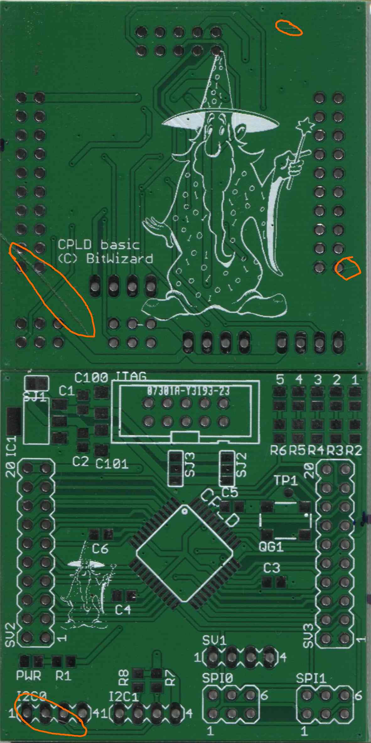

Itead heeft geleverd:
http://prive.bitwizard.nl/cpld_basic_itead_r_small.jpg(de scan was 0.83 graden scheef, dus ik heb hem terug geroteerd, vandaar de _r in de naam).
[edit] Iemand zei:vorige keer: kras op de scanner. Klopt. Kennelijk heb ik een lelijke kras op m'n scanner. :-(
[Bericht gewijzigd door rew op 27 maart 2013 11:31:49 (13%)]
Maar ik zie meerdere krassen op de print. Dat is toch jammer!

Op 27 maart 2013 11:52:52 schreef MAH:
Leuk gedaan met dat plaatje :)
Dat zat op de print van bart ook, er vermoed (had de vraag al gesteld) dat er een scheur in het glas van rew's scanner zit.
@ritmeester: lijkt het maar of heb je daar ENIG op gedaan? Zo ja, hoe?!!! :D

@roadrunner, dat had ik gelezen, maar het lijken mij toch echt meerdere krassen te zijn.
http://www.uploadarchief.net/files/download/resized/bitwizzard.jpg
Die scanner is eigenlijk bedoeld om harddisks mee te scannen. Soms gaat er bij het er op leggen van de harddisk wat mis en krast de alu-behuizing in het (nep?) glas.
