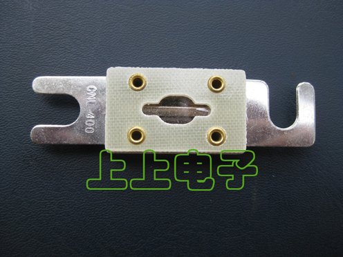

omvormer is vandaag binnengekomen.
voelt redelijk degelijk aan. Ding heeft wel kritieke ventilatienormen, maar dat komt goed. heb al een frame gezaagd waar hij kan komen.
morgen in elkaar schroeven en ding ophangen en aansluiten. Moet alleen nog even een zekering halen.. 't ding kan volgens specs 187 A trekken.
moet dus iets van 70 mm2 trekken, das bijna 10 mm diameter, hoop dat startkabels dat redden. Enige probleem is: hoe ga ik dat zekeren..

Heeft zekeren wel zin? Wat zou de kortsluitstroom van de accu zijn? 1kA? Dan krijg je 2V over je bedrading (8 meter) en 10V over de interne weerstand van de accu. Misschien is het inderdaad toch wel prettig dat er een zekering springt bij 500A of zo. Blijft de vraag of die zekering wel springt bij de kortsluitstroom van je accu....
kan je geen smal stuk koperdraad als zekering gebruiken?
bij oude fords werd dit nogal veel toegepast. zo een flexibel stukje draad van 10cm vlak aan de accu pool voordat de echte harde bekabeling begon.
of idd zoiets steken
kan je in principe ook rechtstreeks aan je accu schroeven als het moet
Ja. Een stukje 2.5mm draad werkt als zekering die rond de kA wel springt. De lol van commerciele zekeringen is dat je enige garantie hebt over waar ie minimaal NIET springt en garanties over wanneer ie WEL springt.
Ah! Gewoon op farnell zoeken naar 250A fuse.
http://nl.farnell.com/jsp/search/results.jsp?N=0&Ntk=gensearch&…
Het merk "littlefuse" maakt ze ook. De serie heet "mega". Die eerste hit is dus een "littlefuse MEGA".
[Bericht gewijzigd door rew op (42%)]
Op 26 juni 2013 22:39:29 schreef High met Henk:
voelt redelijk degelijk aan. Ding heeft wel kritieke ventilatienormen, maar dat komt goed. heb al een frame gezaagd waar hij kan komen.morgen in elkaar schroeven en ding ophangen en aansluiten. Moet alleen nog even een zekering halen.. 't ding kan volgens specs 187 A trekken.
Anders Laskabels pakken, bv 95 mm2 : http://www.weldingsupplies.nl/catalog/laskabel-weldline-mm2-pmeter-p-3…
