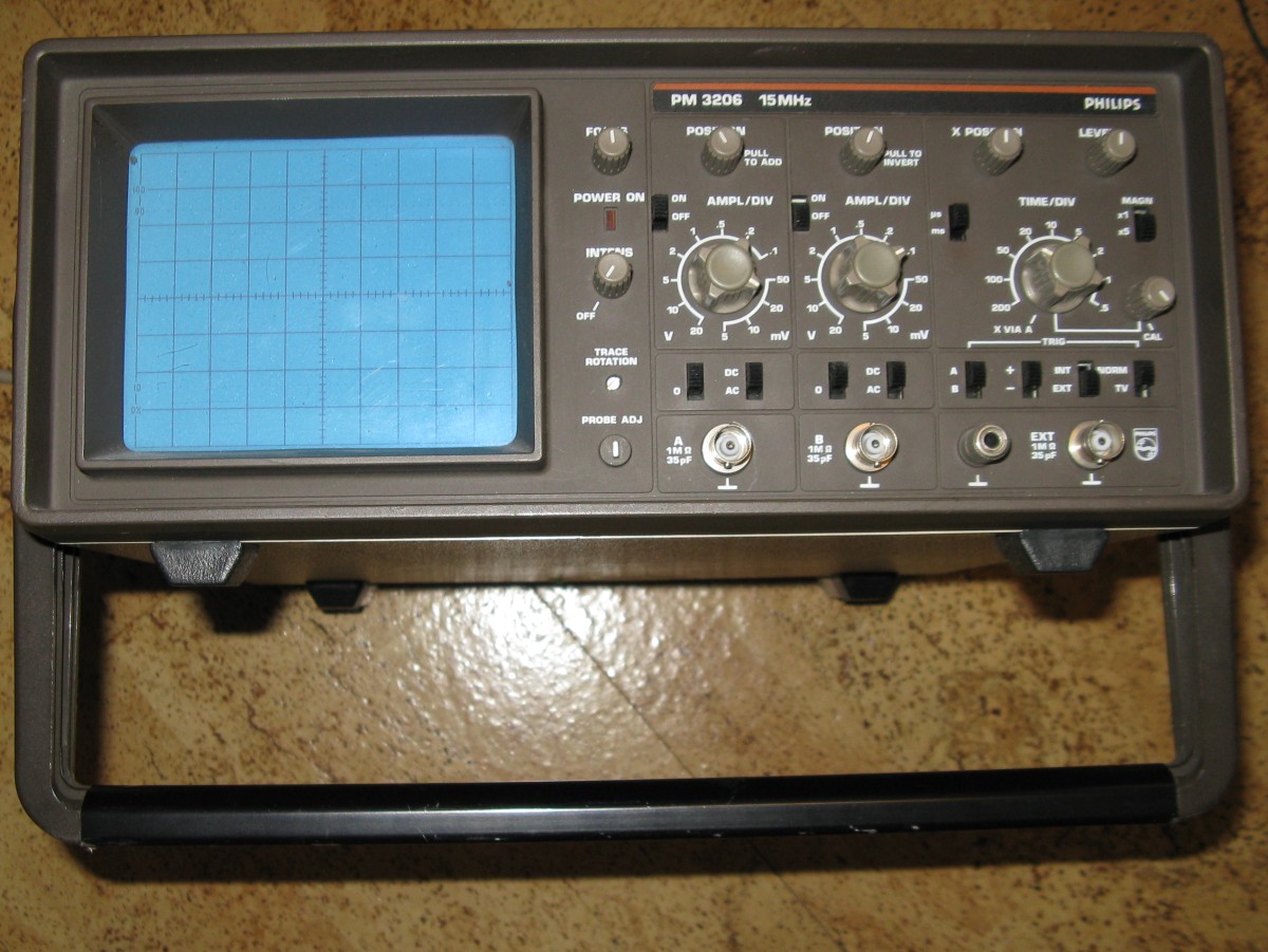

Nu we het over meetapparatuur hebben, ik kwam vanmiddag een curieuze donatie tegen in het RTV-museum waar ik wel eens over de vloer kom. Een draagbare 2x15MHz scope Philips PM3206 (niet te verwarren met een antieke enkelstraals die kennelijk hetzelfde typenummer zou hebben).
Helaas geen fototoestel, maar wel even genoteerd:
PM3206
9444 032 06021
BQ02 24496
Made in India
Service manual is bij Elektrotanya te vinden en het lijkt qua schema toch een echte Philips. Nooit geweten dat ze in India ook meetapparatuur maakten.
Iemand een idee welke vestiging dat was?

@testman: Klopt, die achterkant viel me ook al op toen ik hem zag.
de 3206 is een model wat uit de goedkopere reeks uit de 80's is zo te zien aan die rode bies en bruin front. het model is toch wel bekend, maar de kast is anders als de anderen uit die tijd met die smalle opbouw achterop..
@Maarten,
Philips maakte al van in de jaren 70 meetapparatuur in India (dat was toen het land van de belofte )
grappig, ik heb oa de PM2412/0 Die is nog gebouwd in Nederland. De PM2412A (zelfde meter maar blauwe ipv grijze front) is made in India. En halfweg jaren 80 had je een reeks betaalbare scopen, ook uit India. Die waren niet slecht.
Maar ik heb evengoed een betaalbaar 2 kanaalsscoopje van de club ,halfweg jaren 80 "made in Belgium"
Ik heb ook enkele Jappaners uit de philips PM reeks, waaronder de nixievoltmeter en de analoge plotter. Heb je interesse in wat er op het typeplaatje staat?

Dankjewel voor die info, Kris. De wet van (wie eigenlijk? het komt in elk geval veel voor dus vast wel iemand die er een wet van heeft gemaakt) kennende kom ik de komende maanden ineens overal meetapparatuur uit India tegen ;)
Ik ben absoluut geïnteresseerd in die typeplaatjes van Belgie tot Japan en wat er tussen ligt.

Hé, ik heb een PM3206 2x15Mhz scope. Maar kon nergens manuals vinden en hij heeft eigenlijk wat onderhoud nodig...
Ik kan foto's voor je maken, als ik tenminste niet per ongeluk de antieke enkelstraals met hetzelfde nummer heb...

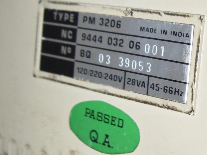

Typeplaatje van de mijne:
Type: PM3206 Made in india
NC 9444 032 06 001
N0 : BQ 03 39053
EDIT: Servicemanual gedownload, 't is 'm! (En die manual kon ik toen ik de scope net had gekocht nergens vinden, dus thanks!)
Ah, leuk om je op gang te hebben geholpen. Grappig dat jouw exeplaar volgens de 12NC een /00 is en het exemplaar dat ik zag een /02. In de servicemanual wordt vermeld dat die /02 juist in die jaren van het typenummer naar het serienummer verhuisd is en dus vanaf revisie 03 definitie.

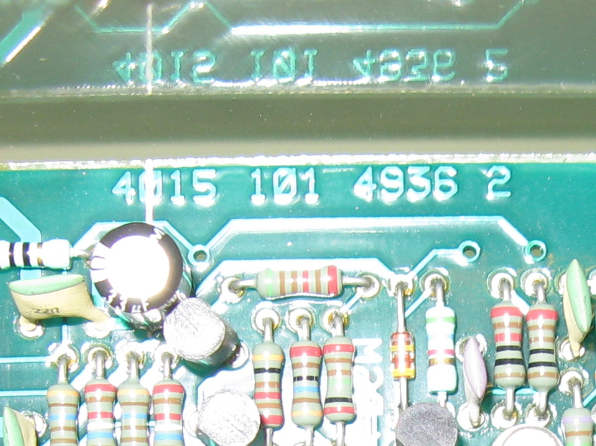

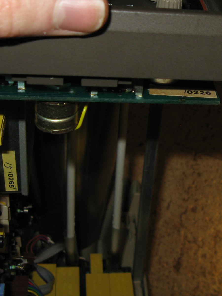

Als je hem open hebt liggen, zou je eens wat van de printplaten en vooral de codenummers op printplaten en onderdelen zoals trafo's kunnen fotograferen? Een foto van voor en achter ter referentie is ook altijd leuk.
Daar zou wel wat meer interessants bij kunnen zitten, je kan dan zien of er in geïmporteerde onderdelen inzitten en in hoeverre het ding in Nederland is ontworpen (ik gok van wel, maar wie weet).

Alvast typeplaatje:
http://www.uploadarchief.net/files/download/img_5989_pm3206typeplaatje.jpg
(Slechte foto, camera erachter gehengeld)
Goed. There we go. (dit zijn bijgesneden webversies, de originele foto's zijn samen 80mb. Die met een w als prefix waren zelfs bijgesneden nog te groot en zijn in kwaliteit verlaagd)
http://www.uploadarchief.net/files/download/pm3206_front.jpg
http://www.uploadarchief.net/files/download/pm3206_back.jpg
http://www.uploadarchief.net/files/download/pm3206_stickerrestant_onde…

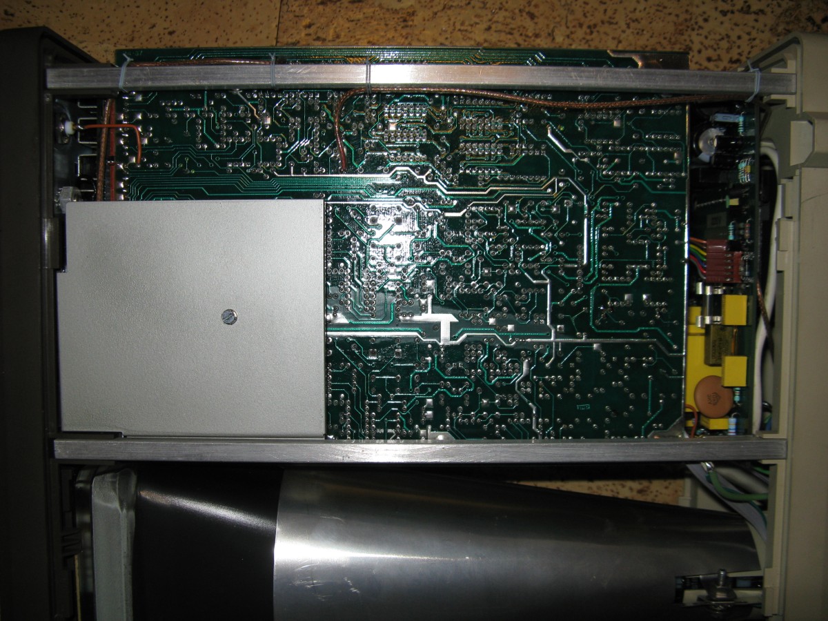

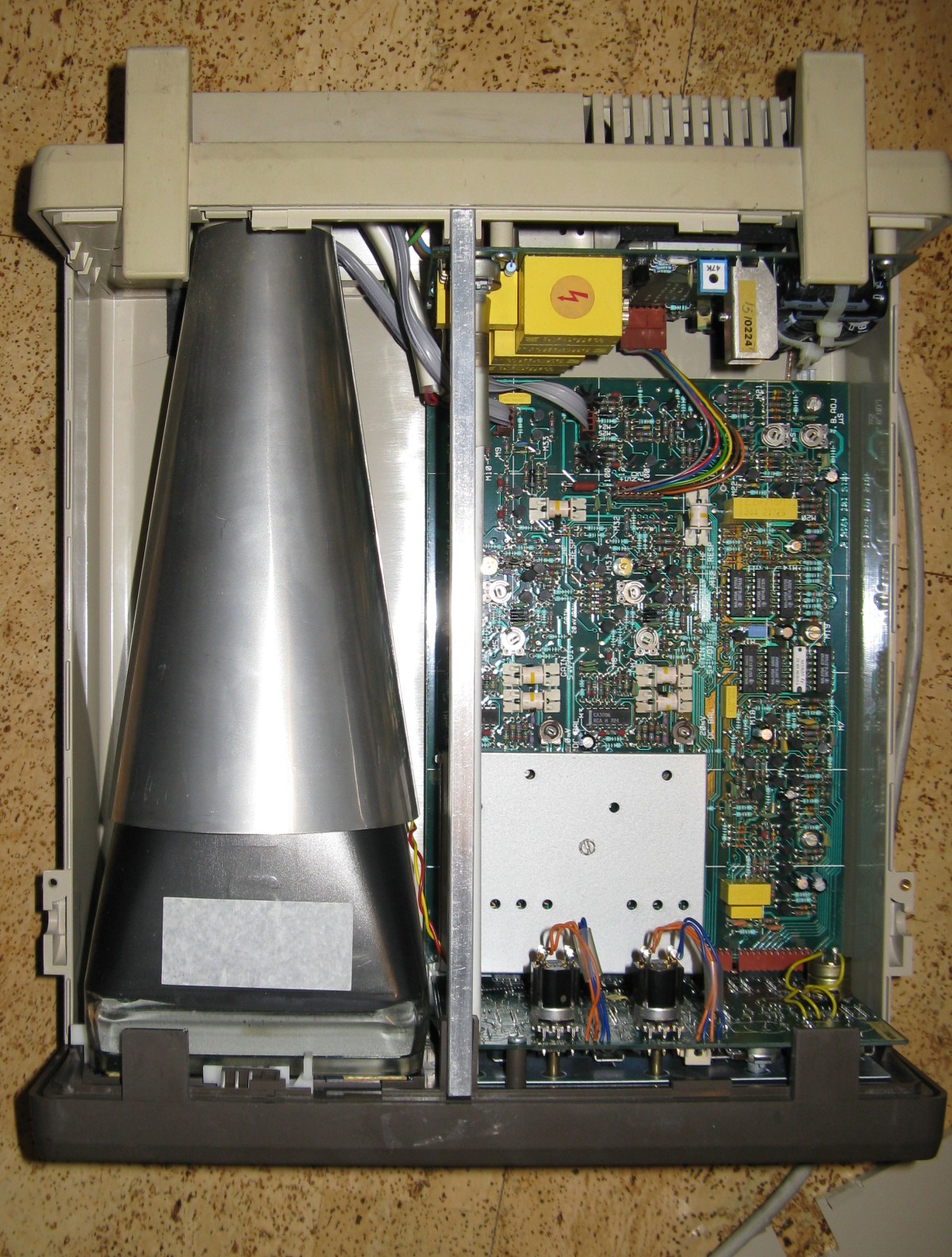

Tot zover de buitenkant. Nu de binnenkant, want die is veel interessanter natuurlijk.

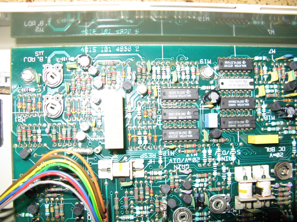

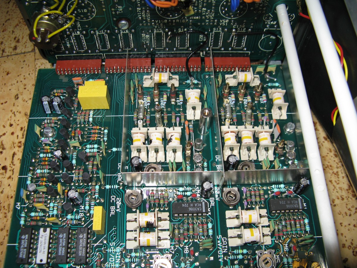

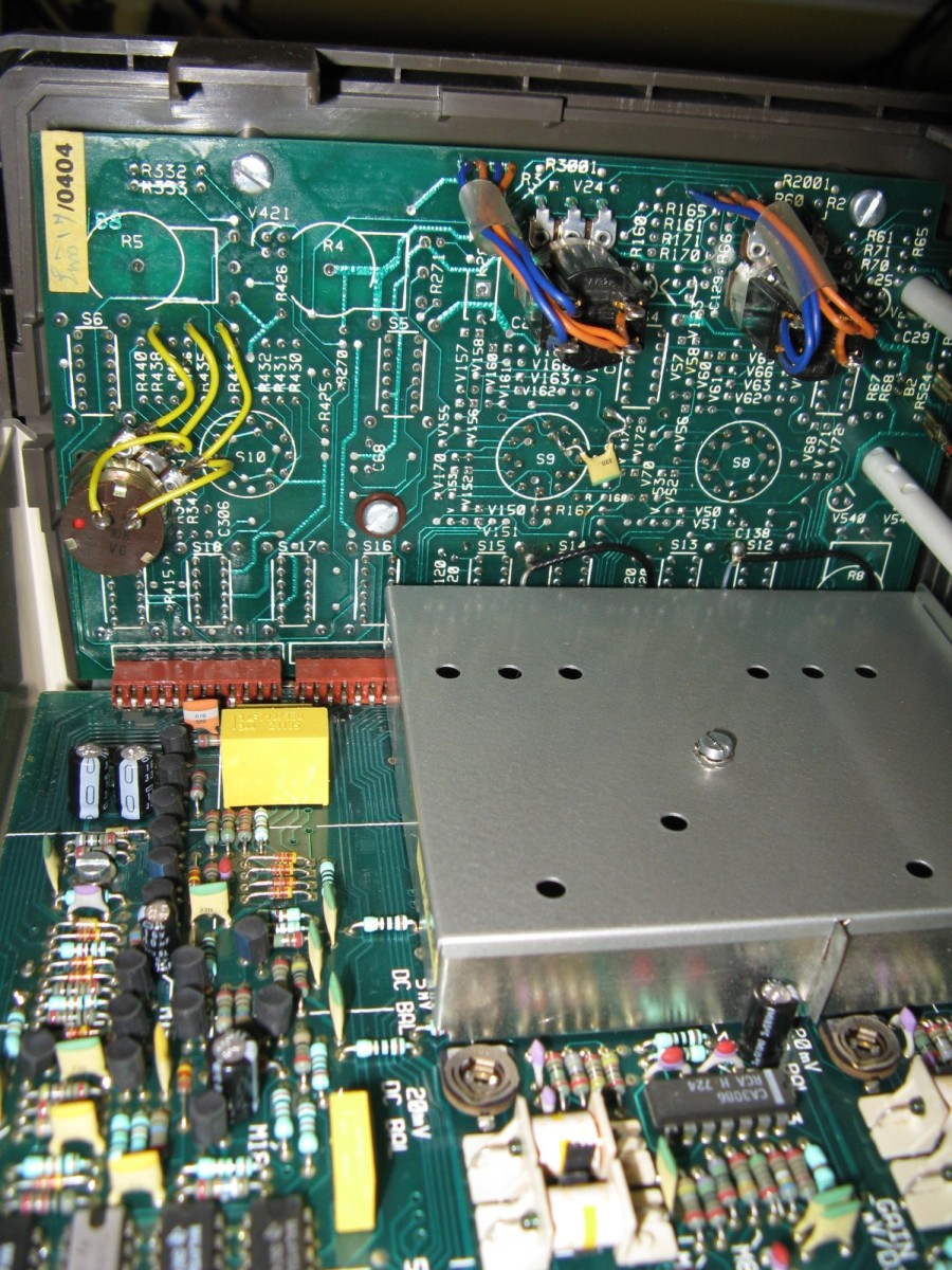

http://www.uploadarchief.net/files/download/pm3206_open_boven_overview…
http://www.uploadarchief.net/files/download/pm3206_open_boven_detail1.…
http://www.uploadarchief.net/files/download/pm3206_open_boven_detail2.…
http://www.uploadarchief.net/files/download/pm3206_open_boven_detail2a…
http://www.uploadarchief.net/files/download/pm3206_open_boven_detail2b…
http://www.uploadarchief.net/files/download/pm3206_open_boven_detail3.…

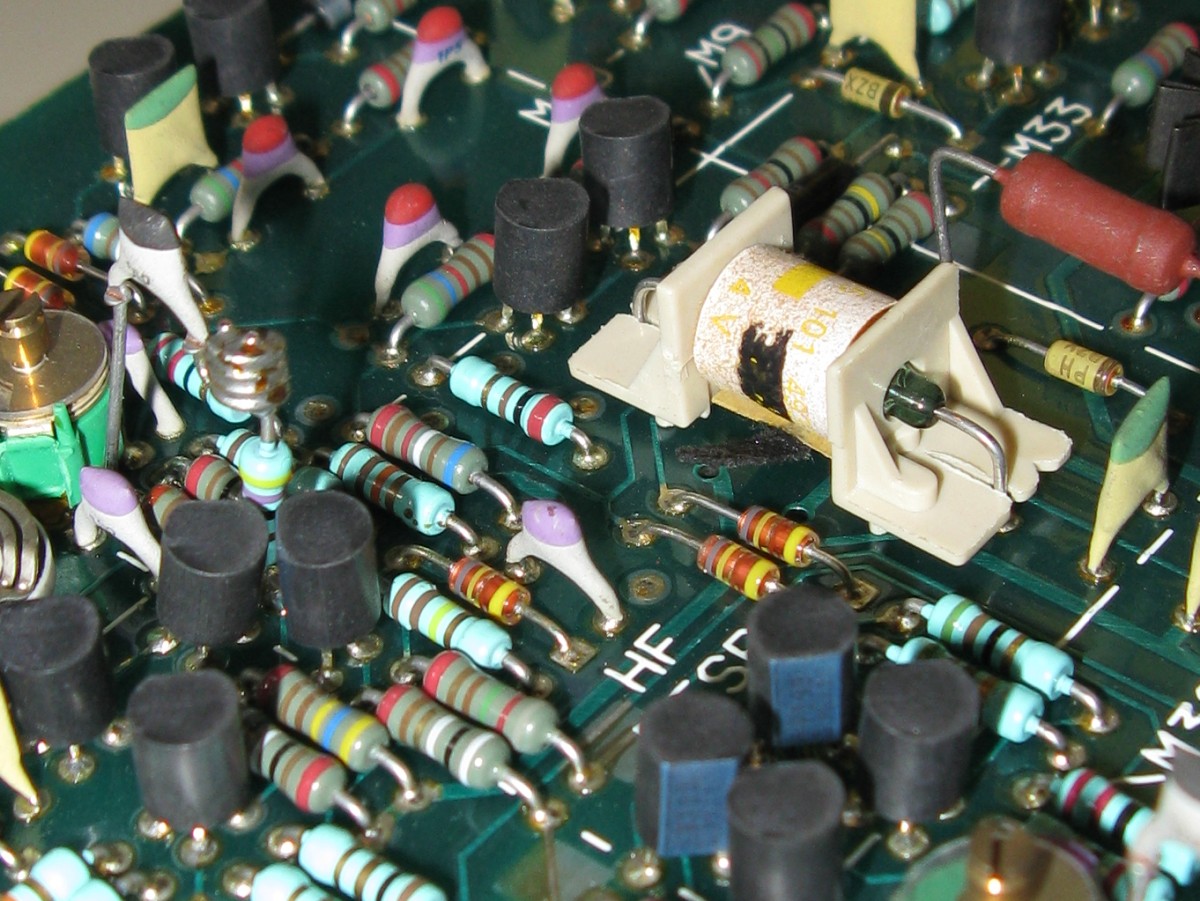

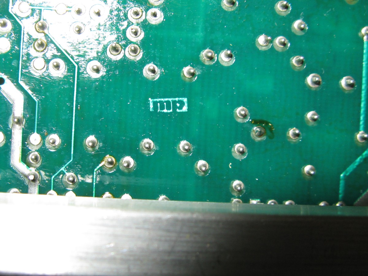

Meerdere dingen op deze foto: o.a. de maffe contsructie links naast de groene trimmer (Staat ook nog 's parallel over een weerstand), de PH BZX diode, en het opschrift van het reed relais)

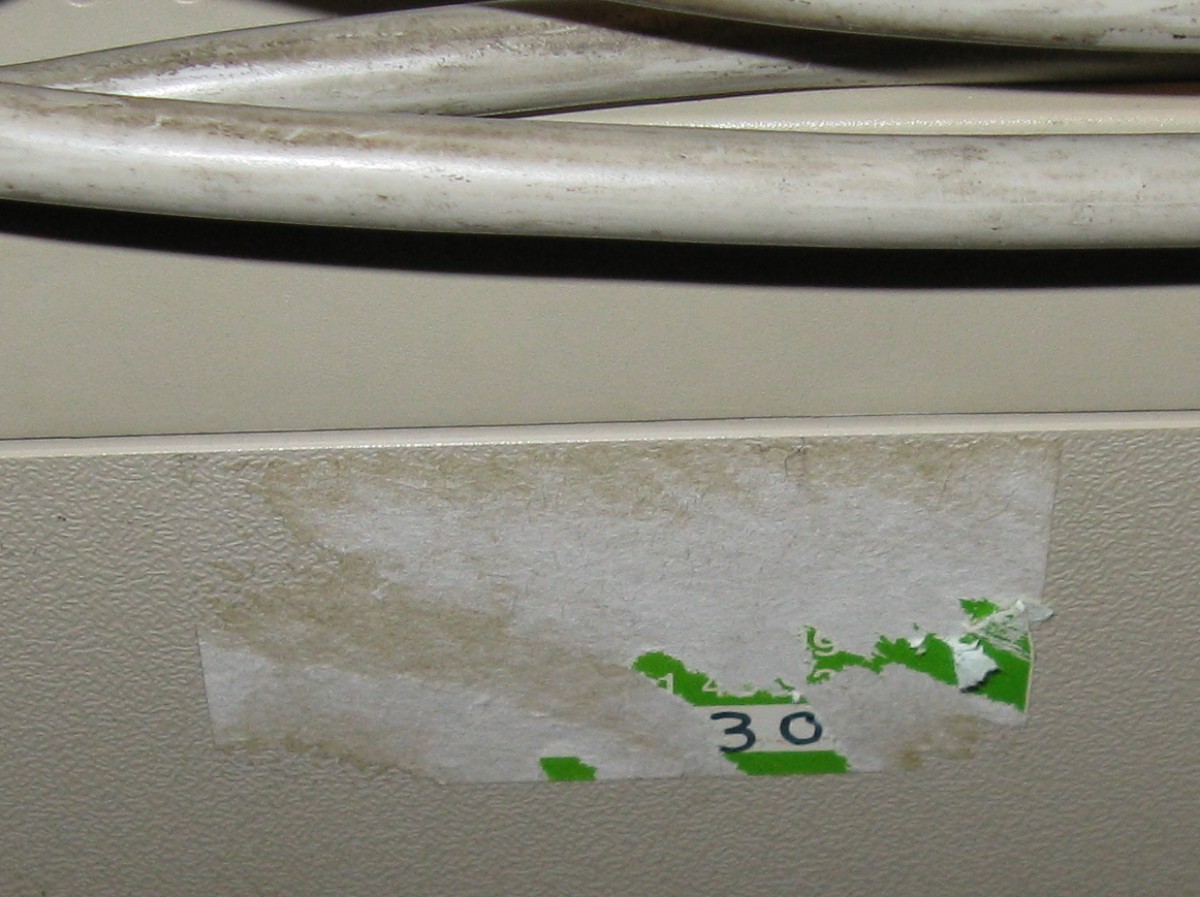

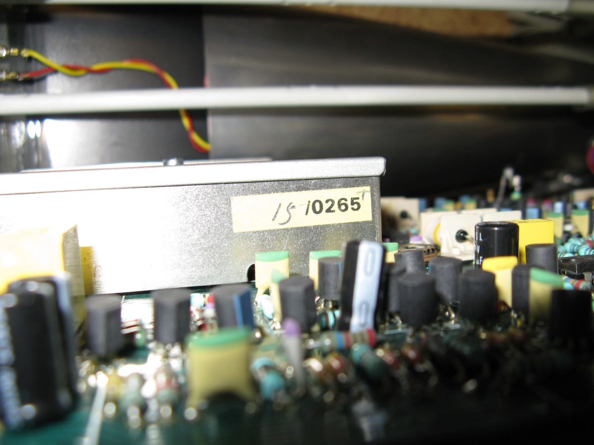

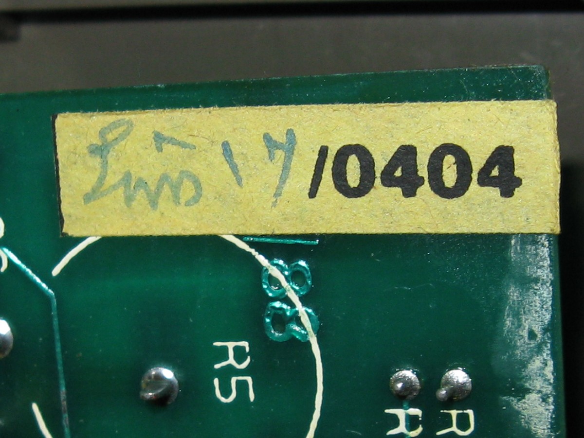

http://www.uploadarchief.net/files/download/pm3206_achterbinnenkant_fr…
Dat stikkertje wat groter:
Aan de andere kant van de print zit op dezelfde plek nog een stikkertje:
http://www.uploadarchief.net/files/download/pm3206_achterfront.jpg
(Tevens die op de zijkant van het ingeblikte deel, hieronder nogmaals:
http://www.uploadarchief.net/files/download/pm3206_zijkant_blikje.jpg )

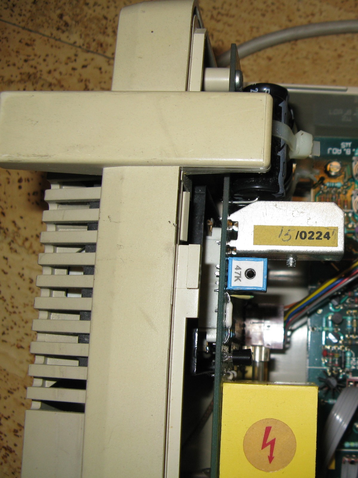

In het blikje zitten o.a. toltrimmers en 2 transistoren op 1 stukje blik (Thermische koppeling)
Dan is er nog de voeding:
http://www.uploadarchief.net/files/download/pm3206_voeding.jpg
(Voor de trafo zou ik vrij veel dingen los moeten maken, dus als je het niet erg vind doe ik die even niet)
Dat stikkertje bovenop het koelblokje is hierboven al langsgeweest. In het midden staat nog iets over fuse ratings:
http://www.uploadarchief.net/files/download/pm3206_voeding_detail.jpg
en er lijkt zich nog een stikkertje te verstoppen onder een stukje constructie, linksboven:
http://www.uploadarchief.net/files/download/pm3206_voeding_detail2.jpg

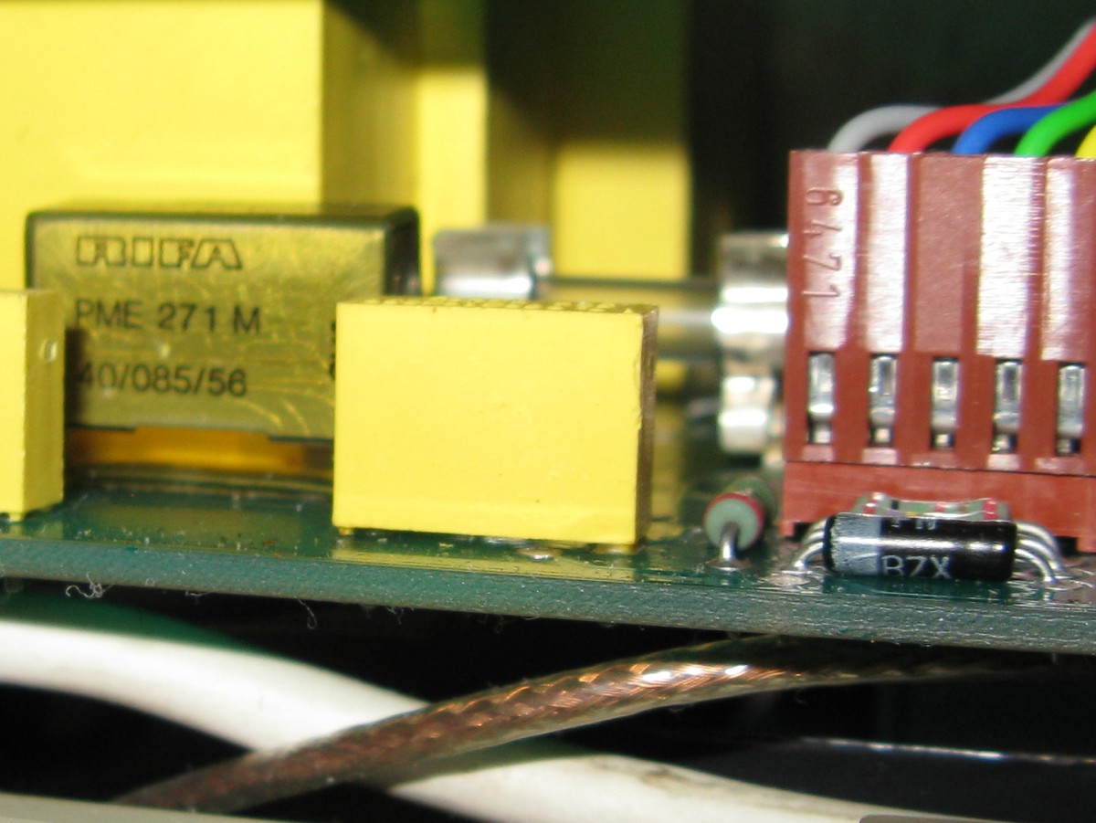

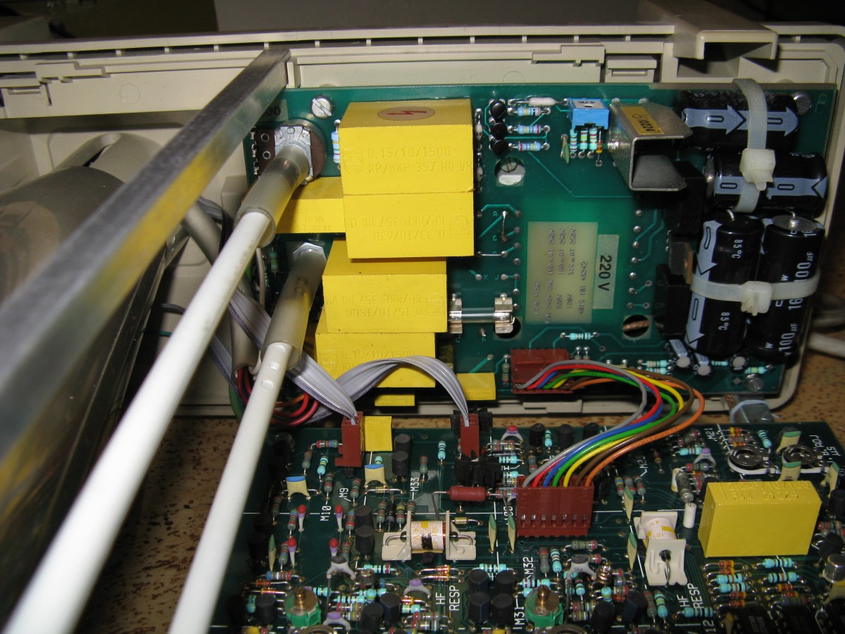

Verder nog een bzx diode, en zo'n RIFA:
http://www.uploadarchief.net/files/download/pm3206_voeding_detail1.jpg
(Wordt hopelijk geen rookbom...)
Dan is er nog de onderkant, waarmee we deze rondleiding zullen afsluiten.
http://www.uploadarchief.net/files/download/pm3206_onder_open_overview…
Ook daar weer een aantal details:
http://www.uploadarchief.net/files/download/pm3206_onder_open_detail2.… op de linkerbovenhoek
en
http://www.uploadarchief.net/files/download/pm3206_onder_open_detail.j… ergens middenonder. Marktplaats is idd waar ik deze scope vandaan heb, maar hoe konden ze dat bij productie nu al weten?

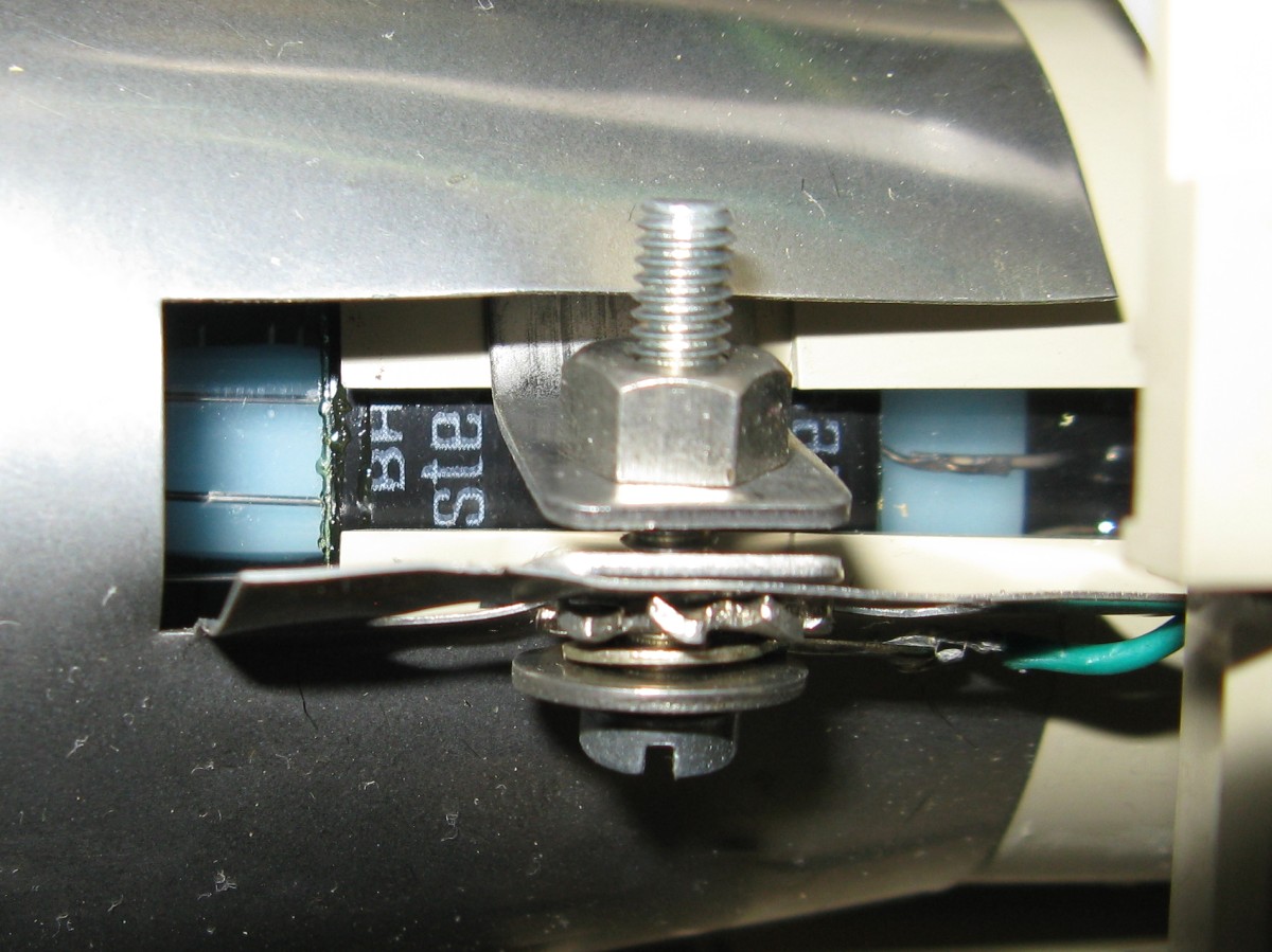

Detail van de buis:
http://www.uploadarchief.net/files/download/pm3206_buis_detail.jpg

Interessant... Even een snelle reactie in d ehoop dat hij nog openligt (edit: ik lees net dat je grotere foto's hebt dus hij hoeft niet open te liggen, dat scheelt weer) Op de voeding staan in het koperpatroon wat fuse ratings en nummers... Het nummer dat met 4015 begint maar net iets te klein is om te lezen, zou ik graag van dichterbij zien. Dat wijst erop dat er ook ontworpen werd in India.
P.S. Die RIFA wordt een rookbom, de scheurtjes zitten er al in, nu het vocht nog.
die rifa's gaan ofwel vrij snel nadat je een apparaat jaaren niet gebruikt hebt of als het ding eens goed heet wordt.. heb al vaker philips toestellen gehad die knal doen of gaan roken. rifa's uit die tijd hebben altijd scheuren, ook de kleine condensatoren die nooit klappen. het probleem is de te lage werkspanning van 250v, leeftijd, warmte..
veel philips apparaten hebben ook die 250v afgedichte ontstoring filters met die zwarte draden eraan. ook die gaan snel de aardlek laten trippen, zitten ook rifa's in..

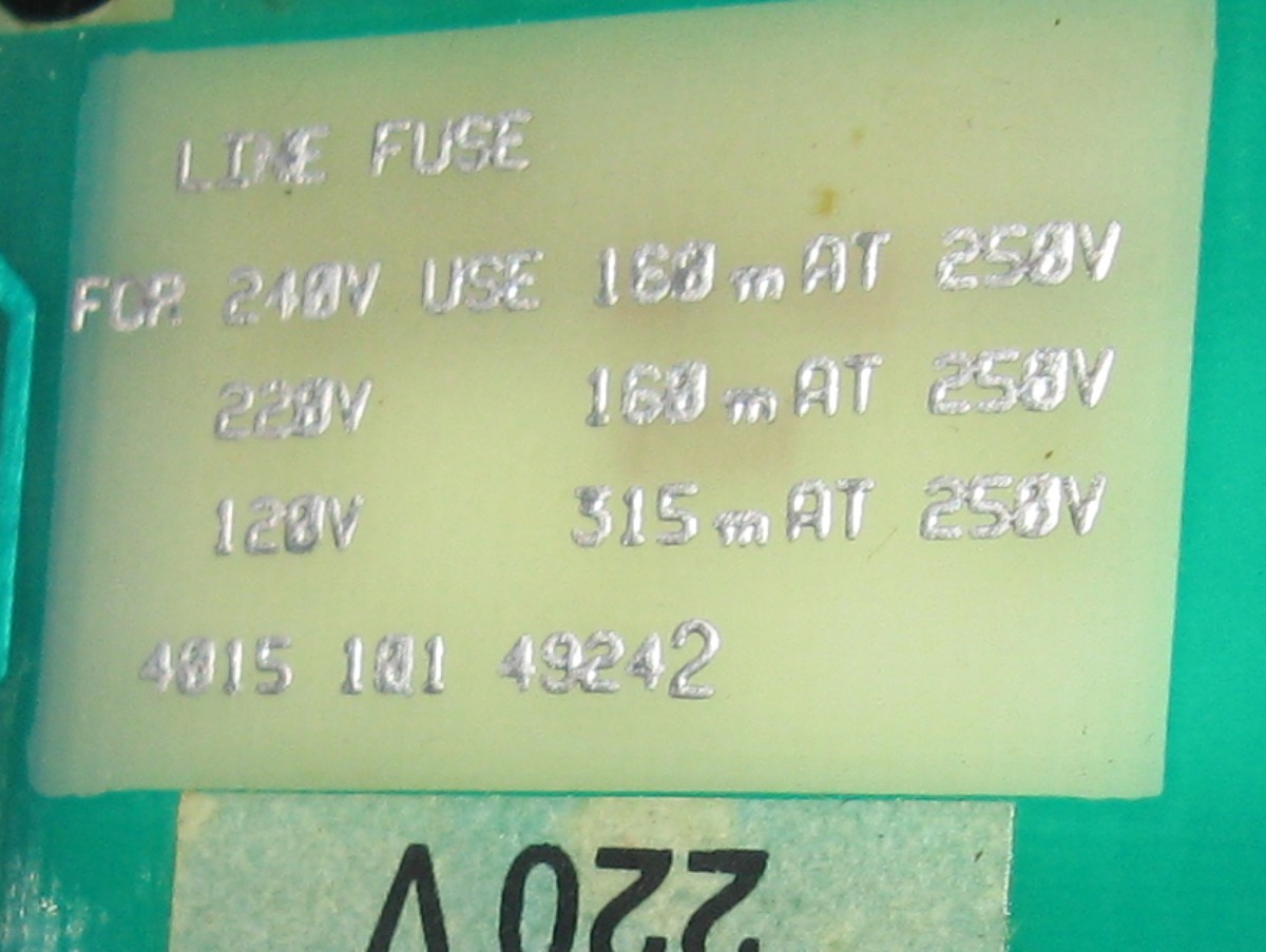

4015 101 49 242
http://www.uploadarchief.net/files/download/pm3206_dat_nummer_bij_de_f…

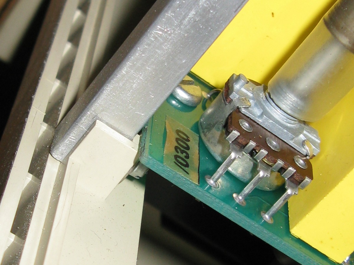

Hij moet nog een keer open om X-pos potmeter te vervangen, en blijkbaar die rifa dan... (Is nu even open geweest voor de foto's en om uit te zoeken welke potmeter ik moet gaan bestellen).

@Lucky Luke: Een echt 4015-nummer, dus er zat in India ook daadwerkelijk productontwikkeling (40 staat voor testing and measuring, 15 voor India). Dankjewel, gaat netjes de database in, in goed gezelschap van nog meer curiositeiten.

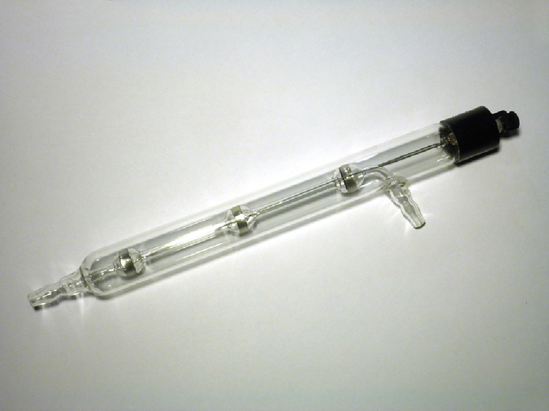

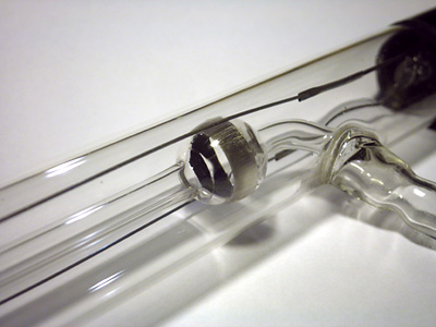

Net verworven (van Fred), een Philips "Conductivity Measuring Cell" PW9517. Nog geen herkomstnummer kunnen ontdekken.
Enig idee omtrent dit ding? Waar het vandaan kna komen, hoe het geschakled moet worden?
Het is een glazen buis, met twee slangaansluitingen en twee elektrische aansluitingen. Da slangaansluitingen zijn verbonden met een buisje in het binnenste, met drie bolvormige verwijdingen, omgeven door een gemetaliseede ring, die dan weer zijn verbonden met de elektrische aansluitingen.
Een schema van een bijbehorend meetapparaat is zeer welkom.
Ik zal vanavond een foto publiceren.
Voorlopig deze van Fred: http://www.pa4tim.nl/wp-content/uploads/2013/09/PhilipsPW9517.jpg

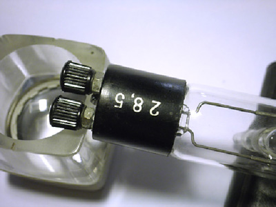

Hier de foto's:
http://www.uploadarchief.net/files/download/resized/pw9517_philips_pc021051.jpg Klik
http://www.uploadarchief.net/files/download/pw9517_philips_pc021052.jpg
http://www.uploadarchief.net/files/download/pw9517_philips_pc021054.jpg

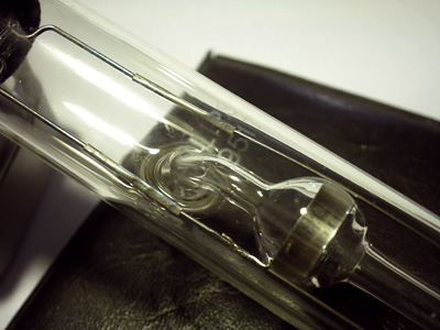

Heel dunnetjes het typenummer, verder geen etsingen.
http://www.uploadarchief.net/files/download/pw9517_philips_pc021055.jpg
IJkwaarde??
http://www.uploadarchief.net/files/download/pw9517_philips_pc021056.jpg
De enige hiëroglyphen op de doos en verdere verpakking.

@Tidak Ada, Die geleidbaarheidscel werd gebruikt met de meter PW9501.
Hier kon je allerlei types op aansluiten die allen met de begin letters/nummers PW95 begonnen.
Het getal erop is de celconstante, deze is nogal hoog wat aangeeft dat hij voor vloeistoffen met lage weerstand werd gebruikt.
Volgens mij kwamen deze (althans de meter zelf) uit Eindhoven.
