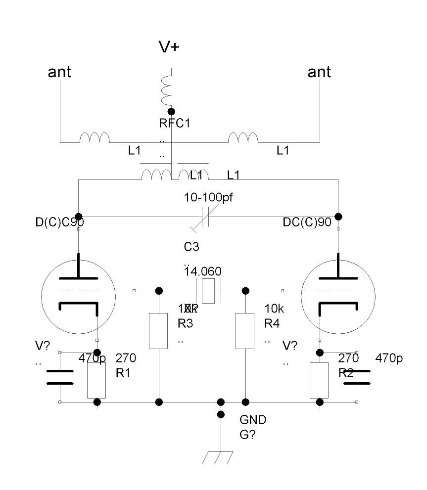

Kortegolfzendertje wat ik aan het bouwen was keurig in een kastje gebouwd - geen spoor van oscillatie meer te bekennen, terwijl het dingetje in de 'bos draad en onderdelenfase' nog prima werkte
Na wat prutsen dacht ik eindelijk de fout gevonden te hebben - ik gebruik een dcc90 op 1,4v gloeispanning en dan telt ieder beetje spanningsval, de gloei was op de buisvoet maar 0,9v. De krokodillensnoertjes waren van onvoldoende kwaliteit.
Gloei met montagedraad direct aangesloten, anodestroom schoot direct omhoog (in vergelijking met aanluiting met krokodillesnoertjes).
Maar nog steeds geen spoor van oscillatie... We ploeteren verder zodra ik terug ben in Zaandam.
Blijkbaar had ik eerst ergens een parasitaire capaciteit die de schakeling nodig heeft om te werken.

En het ding werkt! Meteen mijn eerste stappen op TinyCAD gebied gedaan en ik moet mijn kunsten nog wat bijwerken.
Spoelgegevens:
De RFC is een willekeurig RFCtje.
L1 is ca. 40 windingen met middenaftakking om een T-50-2 ringkerntje. Afstemcondensator en spoel aanpassen naar smaak voor de band naar keuze. Ik gebruik een vlindercondensator waardoor er zo goed als geen handeffect is.
Over die spoel leg je ca. 1 winding (aan iedere kant van de middentak) voor ca. 75 ohm uitgangsimpedantie en 2-3 windingen aan iedere kant voor 300 a 500 ohm uitgangsimpedantie.
Zoals je ziet zit er geen filter aan de uitgang. Daar heb ik bewust voor gekozen omdat mijn antenne een magloop gaat worden, en die geeft zelf een nette onderdrukking van ongewenste uitstralingen.
Als je voor een langdraad gaat, is het netjes om wel te filteren.
De schakeling trekt bij 90v hoogspanning 20mA. Een DCC90 mag bij intermitterend gebruik 15mA per anode hebben, dus totaal 30mA. Voor continugebruik is het maximum 7,5mA per anode geloof ik. Houd daar rekening mee als je het ding als muziekzendertje in gaat zetten.
In mijn geval (telegrafie) lijkt de forse stroom toelaatbaar.
De DCC90 is direct verhit en staat met z'n gloeidraden parallel. TinyCAD kwam niet met direct verhitte buizen in de library.
In dit geval gaan de 270 ohm weerstanden naar iedere kant van de parallel gezette gloeidraden, met over iedere weerstand het condensatortje. Volgens mij moet het ook werken met een indirect verhitte buis, de kathodes parallel en één R en C in de (gezamelijke) kathodeleiding.
De afstemcondensator dient de forse HF spanning aan te kunnen. Een luchtcondensator is aan te raden.
De schakeling werkt ook prima op 12v anodespanning, dus je kan zonder al teveel overlast experimenteren met de antennekoppeling op een laag vermogen.
Het is bij mij een keer voorgekomen dat het ding op VHF begon te oscilleren. Mogelijk moet er een parasitairen-onderdrukkertje in de anodeleidingen worden opgekomen
Ik ben heel benieuwd naar de resultaten als iemand hier een ECC8x buis voor in zet
Dan is het wel nodig om de instelling van de buis wat te tweaken.
73 de pd3lv
Dit kun je ook verhelpen door een stopweerstandje tussen het kristal en het stuurrooster te plaatsen, dit weerstandje heet ook wel een grid stopper.
Verder zie ik in het schema nergens een duidelijke terugkoppeling tussen rooster, cathode of anode. Of zorgen de cathodecondensator van 270 pF samen met de rooster-cathodecapaciteit de benodigde terugkoppeling?
Ik vermoed dat de terugkoppeling inderdaad door buiscapaciteiten geregeld wordt. Dat is in veel van dat soort simpele schakelingen zo.

De koppellus is op de gok gedimensioneerd (niet zichtbaar op de foto). De diameter daarvan is 25cm. Iedere zijde is zo'n 75cm.
Weet iemand de juiste maat van de koppellus? Ik heb lintlijn als voedingslijn, 't zendertje levert het meeste vermogen met een uitgangsimpedantie tussen 250 en 450 ohm.
RJELOOP geeft altijd de maat van de koppellus bij 50 ohm.
