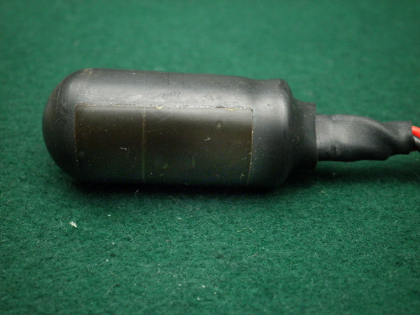

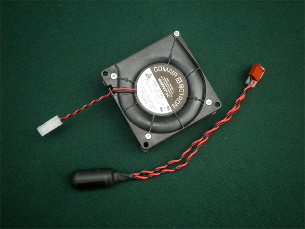

Ik heb op de Jutberg twee Rotron fannetjes gekocht, waar in de toevoerleiding een onbekende component zit.

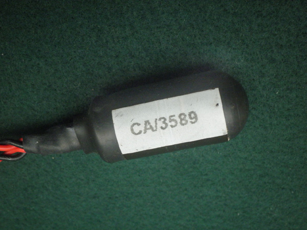

Heeft iemand een idee wat het kan zijn? Het lijkt een beetje op zo'n miniatuur gas-cylindertje dat je in sommige brandertjes moet stoppen. Er zit ee sticker op met
Close-up van component-X:
Het geheel is met een soort krimpkous bekleed, behalve het 'venster' dat je hier ziet. Daar zie je gezwart messing.

Een NTC in serie met de motor? De NTC wordt dan op het te koelen oppervlak gemonteerd.
Gewoon even doormeten!
Ik acht zelf meer aan een klyxon, maar ik snap dat 'venster' niet.
Doormeten ga ik morgen doen, maar als iemad het herkent is het natuurlijk veel mooier. Bovendien vind ik dat ding wel erg fors voor een NTC: Veel te grote warmtecapaciteit.

Heb even wat gemeten: Gewoon doorgang over beide aansluitingen.
Het enige wat misschien nog zou kunnen is dat er een tijdschakelaar in zit, die de ventilator na een bepaalde tijd uitschakelt, of iets dat boven een bepaalde temperatuur de fan uitschakelt (begrijp alleen niet waarom).

Bi-metaal switch? Kan je testen met een soldeerbout! Je weet wel die korenblauwe van jou waar ik dan weer bij zeg dat het korenbloemblauw is.

Klixon noemde ik al.
Ik zoek nu mijn haarkruller, die ik voor dat soort dingen gebruik (zonder borstel natuurlijk). Ik kan hem alleen na een reorganisatie van mijn werkplek even niet vinden.
Allen begrijp ik de zin ervan niet om de ventialtor af te schakelen als het te warm wordt. De fans zijn van plastic en zullen dus niet uit een kacheltje komen.

Als je naar de vorm kijkt zou je een elko vermoeden

Kan niet zonder het ding kapot te maken. Ik durf het daarom niet. Het sluit naadloos op het onderliggende messig aan.

Ship had gelijk! Ik heb er een open gesneden en er zit een 25V 3300µF Nichion elco in. Dat zwarte 'messing venstertje' is er gewoon opgeplakt.
Ik was echt misleid door die bolle bovenkant.
Nu komt echter de volgende vraag:
Wat doet zo'n elco bij een 12V 0,42A ventilator en waarom ergens midden in de toevoerleiding en niet op de print van de voeding?
dus toch.
Het kan zijn dat het 'venstertje' voor een plakstripje was.
/edit
Blijkbaar was er bij het ontwerp van apparaat waar de fans uit komen geen rekening met ontstoren van de fans gedacht. Omslachtig, maar dat zijn fabrikanten wel vaker, ook in de industrie kunnen ze er wat van.

Dat is toch in serie met de fan,als ik dat zo lees?
Nou je hebt me wel op het verkeerde been gezet.
Dat dacht ik eerst, maar het blijkt dat die elco dus gewoon voor afvlakking/ontstoring dient.
Een toevoer leiding kan een kabel zijn, ondanks dat de elektronen in de verschillende aders in tegengestelde richting lopen. Het is immers de voeding...

Waarvoor dat plakstripje is een raadsel, want er zit bovendien nog een etiket op geplakt.

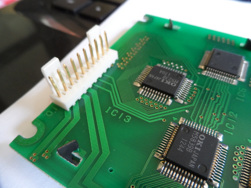

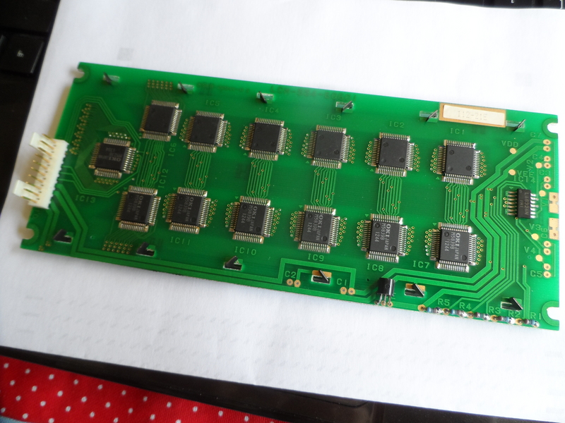

Deze week een display gekregen maar kan er geen info over vinden hoe deze aantesluiten is. Weet iemand meer over dit display?
Type nummer: LCM-554-60601
OKI MSM5839B is te vinden. Net als de MSM5238.
Met de pinout van de chips kan je de pinout van de connector bepalen.
p.s. ik heb hier een display met de MSM5299A, MSM5219B en MSM5298A.

Een display met alleen drivers helaas.
[Bericht gewijzigd door Henry S. op (21%)]
Tja, met een fpga denk ik dat je hem prima moet kunnen aansturen...... maar een AVR wordt idd lastig......
