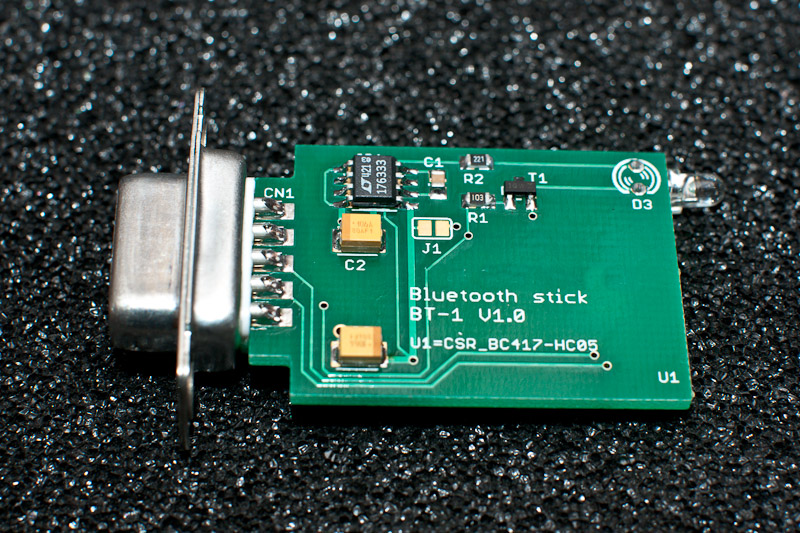

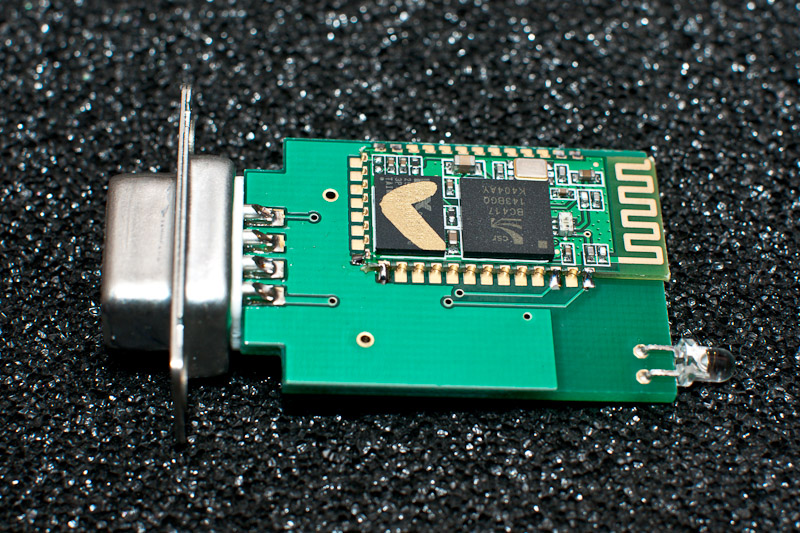

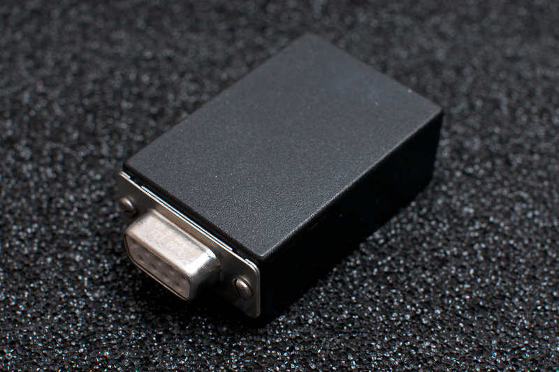

Grappig projectje vandaag afgerond: een Bluetooth stick

Veel meer dan een spanningsregelaar, een LED met transistortrapje en een kant-en-klare Bluetooth 2.0 BC417-chip module is het niet, maar we hebben weer een verkoopbaar produkt!
Mijn echte naam: Joris | Mijn elektronica website: Fuzzcraft.com
Ziet er erg netjes uit! Maar wat kun je er mee?
[Bericht gewijzigd door ThinkPad op 5 juli 2014 10:03:37 (48%)
Een verkeersteller met Bluetooth bedienen met een Android smartphone, zodat je de auto niet meer uit hoeft. We hebben ook bediening via GSM, maar dat kost nogal wat, en dit is een tussenstap tussen kabel en GSM.
Wat komt er voor een signaal uit? RS232? Of is dat nu juist de input?
Het is een eigen interface, met synchrone seriële bidirectionele communicatie op TTL-niveau, met een simpele activeringslijn als er een BT verbinding actief is. Voor de teller is de stick dus "master", voor de stick is het bedienende BT-apparaat master.
Dus eigenlijk RS232 met RXD, TXD, en DCD op 3,3 V.

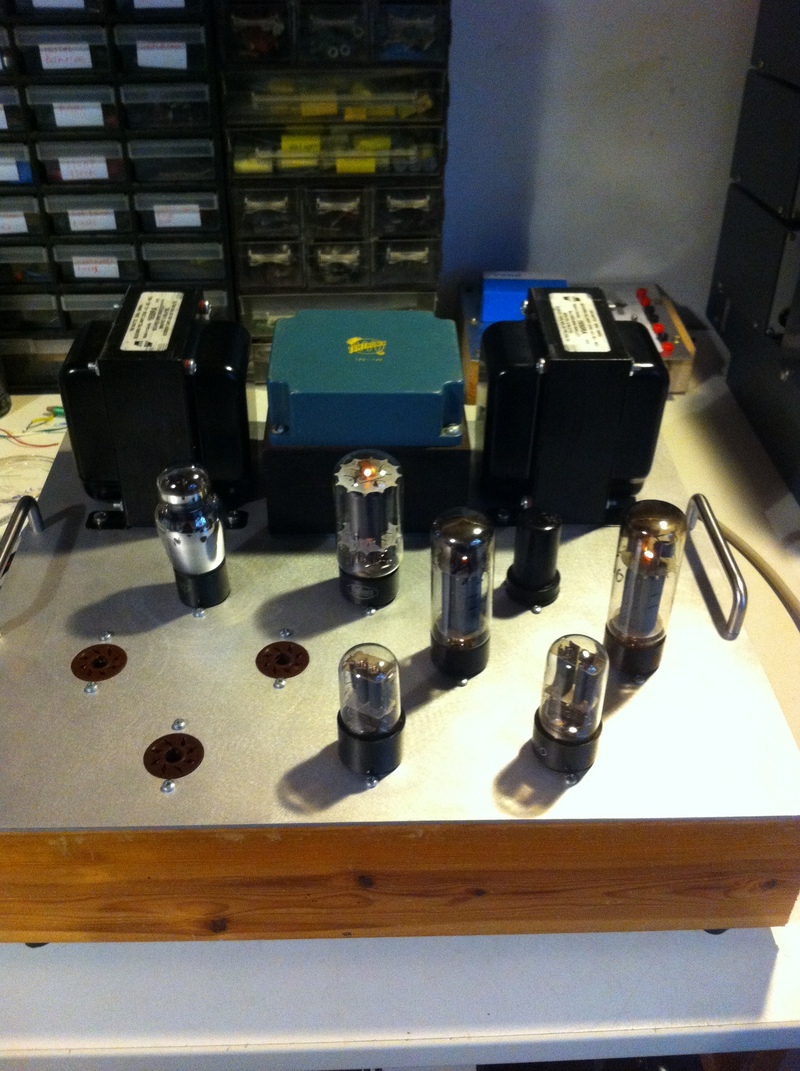

Dit is mijn recentste project, gebouwd voor een kennis. Een stereo Push Pull UL eindversterker.
http://www.uploadarchief.net/files/download/img_0356.jpg
Deze versterker is gebaseerd op een ontwerp van Triode Dick, het ontwerp is geschikt voor KT88's maar kan met elke andere bekende octal einbuis werken. O.A. KT66 EL34 6550.
Op het moment draait een kanaal op twee oude Philips EL34's ik wacht noch op de levering van vier stuks KT88.
De versterker is fixed bias deze is variabel tussen min 40-70volt de hoogspanning is 480 volt.
Fase draaiing geschied door middel van een 6SN7gt LTP fasedraaier met een 20mA stroombron.
De ingangstrap bestaat uit een 6sl7.
De drie achterste buizen vormen samen een spanningsregelaar welke 350 volt voor de voorversterker buizen verzorgt. de buizenbezetting is van links naar rechts: 0C3 6L6GC en 6AC7.
Het geheel meet 42x50cm bij 25cm hoog.
De OC3 verzorgt naast de referentie voor de spanningsregelaar ook voor het negatief voor de uitgangsbuizen.

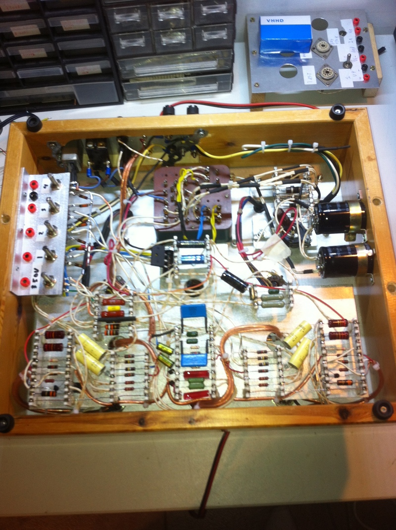

De verplichte binnenkant.
http://www.uploadarchief.net/files/download/img_0360.jpg
Ik vind persoonlijk constructie met die tek ceramische strips heel erg mooi.
De strips zitten op een stuk aluminium gemonteerd wat weer met afstandsbussen aan het chassis gemonteerd is. Ik had hier eerst mijn bedenkingen over I.v.m. langere bedrading. En heb daarom overal grid stoppers en ferrietkraaltjes gebruikt.

@florick : Die versterker ziet erg goed uit, en ook dat deze manier van bouwen nog gedaan wordt. Lijkt tegenwoordig dat er minimaal twee microcontrollers in elk project moeten (doe ik zelf ook fanatiek aan mee) en dan is dit een leuke afwisseling.
Maar eh, wat zijn grid stoppers ?
Grid stoppers is iets uit de zendtechniek, je voegt een weerstand of ferriet kraaltje aan de aansluiting van de buis toe, waardoor HF signalen afgezwakt worden, hierdoor beperk je de kans dat de buis begint te oscilleren. Zo'n stopper heeft op LF frequenties geen of weinig invloed maar dempt wel HF uit.
En ja, ik heb een voorliefde voor analoge techniek, "every idiot can count to one"

Ziet er mooi uit, maar heb je daar nu een Tek voor gesloopt? Ik zie iig een voedingstrstrafo en vele van die keramische straatdeunen.
Nee toch...?
Nog iets andders: Waarom heb je geen compleet metalen chassis gebruikt? Dat is niet alleen voor het gemak, maar ook voor affscherming. Goed, er zit geen voorversteker in, maar toch...
Ik sloop geen tektronix oscilloscopen. De trafo komt van marktplaats, en is hiervoor in een ander project gebruikt, daarnaast heb ik een aantal karkassen over kunnen nemen van wat audio mensen, daar komen die steuntjes vandaan. Zo heb ik eens een chassis van een 515 gekocht daar waren alle condensatoren, buizen en voetjes al uitgesloopt.
of een 543 welke hetzelfde lot was ondergaan, Ik heb alle bruikbare onderdelen uit de scopes gehaald, daar heb ik een groot aantal van die steuntjes aan overgehouden, aangezien ik deze toch nooit allemaal nodig zal hebben voor mijn eigen teks leek dit wel een mooie toepassing.
Het chassis, tsja degene voor wie ik de versterker gebouwd heb wou graag een houten omlijsting.
[Bericht gewijzigd door florick op 5 juli 2014 21:49:26 (38%)
Je kunt he toch van binnen nog bekleden met koper of aluminium folie? Dat zie je niet van buiten en het werkt toch en een bodemplaat houdt stof en onoordeelkundige vingertjes buiten. 450V is toch zeker niet niks en sommige elco's houden dat lang vast...
Afijn,goed dat je geen Teks gesloopt hebt ;)
Ik heb overal Bleeder weerstanden toegepast, de meeste elco's zitten binnen een minuut onder de 50 volt.
Wanneer de versterker warm uitgezet wordt, dan trekken de buizen de elco's binnen 5 seconden leeg.
Ik zal eens kijken, misschien zou ik inderdaad nog wat afscherming kunnen monteren. Hoewel aan de andere kant de versterker al stil genoeg is.

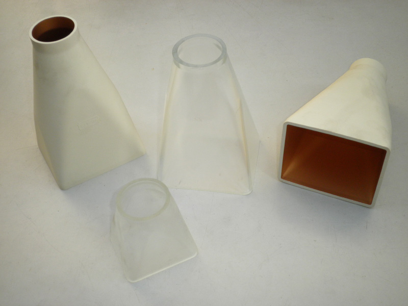

Mooi gemaakt, leuk om te zien dat de befaamde Tektronix keramische strips hergebruikt worden inclusief een echte Tek trafo ook uit een buizen Tek. Om deze strip herhaaldelijk te kunnen solderen zonder dat het metalen deel uit het keramische huis losraakt heb je speciaal 2% zilver soldeer nodig (iets lager smeltpunt), elke Tek scoop met die strips had daarom voor noodgevallen een klein rolletje tin ingebouwd :-)
De divisie bij Tektronix die deze strips produceerde maakte ook de keramische huizen voor de CRTs; veel Tek CRTs zijn gedeeltelijk keramisch en gedeeltelijk uit glas gemaakt. Tek 647A (transistor scoop uit 1967) was de laatste Tek waar deze keramische strips in werden toegepast, latere modellen bestaan helemaal uit PCBs.

[....] De divisie bij Tektronix die deze strips produceerde maakte ook de keramische huizen voor de CRTs; veel Tek CRTs zijn gedeeltelijk keramisch en gedeeltelijk uit glas gemaakt.
Die toeters lagen ook bij CTR Heerlen. Ik heb er een paar megenomen.
CRT-Heerlen maakte beeldbuizen voor Tektronix!

Ja leuk, dat zijn die keramische Tek CRT delen en zo te zien van een portable scoop, de 7000 serie buizen zijn langer. Er zijn, denk ik, niet veel verzamelaars die dat type halffabrikaat in hun verzameling hebben.
Ja, ik heb mazzel gehad dat ik er net op tijd (eigenlijk net iets te laat) bij kon zijn en ik heb van sommige dingen nog spijt, dat ik ze niet heb meegenomen.
