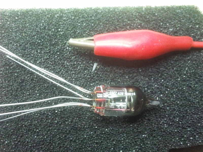

Nu ligt de goede fotocamera nog op de weekend locatie dus maar even met een klein oud toestelletje foto's gemaakt.

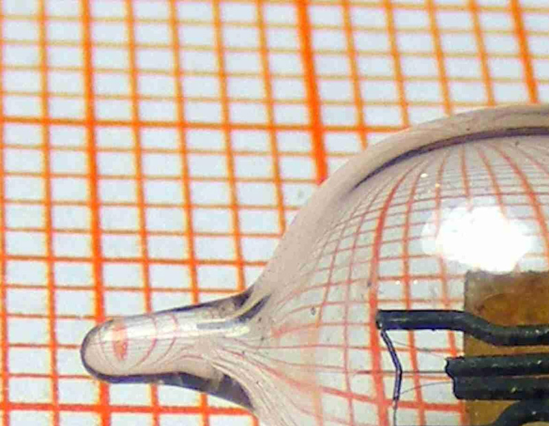

Foto's van het buisje:
http://www.uploadarchief.net/files/download/2014-07-22%20vreemde%20buis%203.jpg
Het krokobekje is voor vergelijking van de afmetingen.

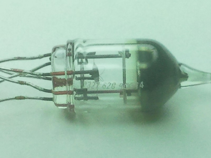

De binnenkant met elementje.
http://www.uploadarchief.net/files/download/2014-07-22%20vreemde%20buis%205.jpg
De opbouw doet me inderdaad sterk aan een thermokoppel denken.
De oneindige weerstand tussen beide secties ondersteunt die gedachte. Je zou eens twee Ohm-meters er aan kunnen hangen en dan een Föhn er op zetten. Kijken wat er dan gebeurt. dat zwarte zal vrijwel zeker een temperatuur afhankelijke weerstand zijn.
Zou gebruikt kunnen zijn voor VRMSmetingen

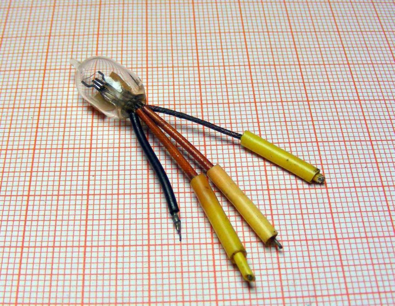

Leuke miniatuurbuisjes. Ik heb iets dergelijks liggen van Russische makelij. Staat ook zo'n nummer op.

Verder zoekend in wat databoeken, komt het buisje 2322 628 90014 helaas nog niet in zicht.
Wel durf ik met redelijke zekerheid te zeggen dat het zwarte gevalletje een NTC is; de enige andere onderdelen die ik in de 2322628-reeks kan vinden zijn single NTC's in glazen huisje.
@TA: met ook zo'n nummer? Ik neem aan toch geen Philipscode op een Russisch gevalletje?
Kwenie, maar ook de Russen kunnen iets bij Philips kopen. I heb het buisje iig uit een van de Oostblok landen.

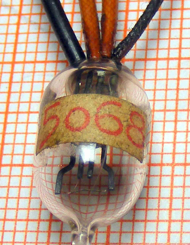

Maar het nummer klopt neit met Philips: 5068 Meer niet en het is een getyped etiketje. Ik dacht dat het nummer groter was...
Hier wat foto's:
http://www.uploadarchief.net/files/download/resized/5068-a_68.jpg klik
http://www.uploadarchief.net/files/download/resized/5068-b_68.jpg klik
http://www.uploadarchief.net/files/download/resized/5068-d_68.jpg klik

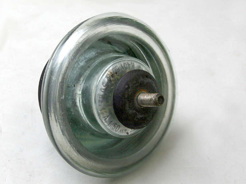

Wie kan mij meer vertellen over dit ding:
http://www.uploadarchief.net/files/download/resized/surge%20arrestor_img_0727.jpg klik
Bovenkant
Er staat op:
59 SIEMENS H401 50kV 50 Hz 1kA 1/50µs 3kA 10/20µs

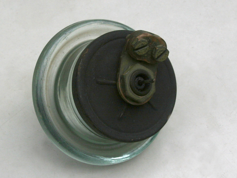

http://www.uploadarchief.net/files/download/resized/surge%20arrestor-2.jpg klik
Onderzijde
Hier is een stevig aardcontact te zien en een tamelijk dun pennetje (1,5 à 2mmØ), dat coaxiaal uit de isolator komt.
Ik vermoed iets van een bliksembeveiliging, maar waar voor??
Ik kan niets op het internet vinden, dus het ding zal tamelijk oud zijn.
Overspanningsbeveiliging, lijkt heel hard op deze:
http://i.marktplaats.com/00/s/NjEyWDgxNg==/z/krcAAOxy9dVTlFoP/$_84.JPG
*Gezocht op siemanes h401 en dan afbeeldingen :)
[Bericht gewijzigd door Damic op 28 juli 2014 21:40:43 (16%)
Google kent waarschijnlijk deze kant van mij niet :(.
Staat er ook ergens iets bij over het toepassingsgebied?
Nope is link van marktplaats, maar ik vermoed hoogspannings sub stations, vermits er staat max 50kV bij 50Hz en 1kA voor 1/50µS of 3kA voor 10/20µS
Ja en de advertentie is er niet meer.
Ik kan hem trouwens niet vinden tussen de Google afbeeldingen.
Hij kan natuurlijk ook voor antenne beveiliging zijn, maar ik zou willen weten hoe hij wordt geschakeld, vooral dat dunne piefje...

Even wat metingen gedaan, de temperatuur in de hobby ruimte is nu onder de 25°C dus het is daar uit te houden.
Ben met twee DVM's en een föhn aan de slag gegaan.
Het is inderdaad een NTC in de vorm van een soort thermokruis.
De 54 ohm blijft constant, terwijl de andere weerstandswaarde varieert met de temp. Bij 25°C is deze ongeveer 500 ohm en met de föhn er op daalt dat heel snel tot onder de 100 ohm. De stroom van de ohm meter (9V bat. in 0-2k stand) is al voldoende om de temp in de NTC te doen stijgen. Zonder föhn zakt de weerstandswaarde nl. langzaam.
Gevonden in databoek C11 03-84 een soortgelijk type met hogere weerstand: 2322 628 90016
Toepassing: compensation in telecommunication amplifiers.
Principe: miniature NTC, indirectly heated, vacuum mounted.
R25: 15k +-30%
Rmax25 @Ih=17mA: 55R
Rh: 200R +-6%
