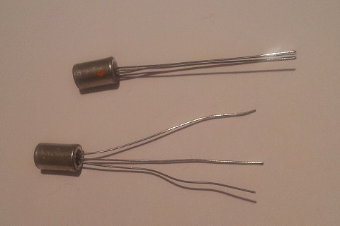

Ik heb hiervan een paar exemplaren gekocht maar geen idee wat ik precies heb. Ik gok op germanium PNP maar ze zijn ongestempeld.
Deze twee heb ik snel doorgemeten met een bouwmarktmeter... eerste heeft een hFE van 80, de andere 180. Maar dan hou ik geen rekening met de lekstroom, die heb ik nog niet gemeten.
Ik las ergens dat het AC188 zouden kunnen zijn.
Iemand een idee?
Er zijn een heleboel opties in TO-1, al liggen veel specs heel dicht bijelkaar: http://pdf1.alldatasheet.com/datasheet-pdf/view/131438/ETC1/AC125.html
Ik wil gaan experimenteren met een gitaar-vervormer op basis van germanium. In de praktijk ga je dan toch eerst selecteren op juiste hFE en lekstroom. Kleine afwijkingen tussen types maken dan niet uit, die ondervang je door je selectie.
Maar was het gebruikelijk dat ze niet gestempeld zijn?
Als de pootjes op een lijn staan kan het een OC74 zijn (pnp), maar die zijn langer kwa huisje en iets dunner. (Volgens mij alles uit de OC series?)
Wat wel kan:
Ik heb hier een AC126 liggen die wel even lang is en een oranje dot heeft.
Ook een AC138 heb ik hier met een rood dotje.
Een AC188 of AC128 is het niet want daar zit standaard een koelblokje op vast (of moet eraf gesloopt zijn).
Een AC122 is het ook niet want die zijn dunner met een randje eraan.
Kunnen ook nog OC-typen zijn, m.n. OC6 en OC77.
Let voor zo'n vervormer ook eens op een "gold bonded" diode als de OA5
Op 22 juli 2014 23:03:13 schreef Franzki:
Nee, dat waren transistors die niet door de tests kwamen en als experimenteertransistors verkocht werden.

De pootjes staan in een driehoek.
Ik las dat het de AC188 kon zijn omdat die soms niet gestempeld voorkwamen zonder koelblok... Ik zou nog kunnen vergelijken want ik heb ze hier ergens ook nog NOS AC188's met koelblok. (als mijn geheugen me niet in de steek laat)
Ik ben trouwens momenteel ook een Coron distortion aan het opknappen met germaniumdiodes.
Eigenlijk ben ik niet zo'n germanium aanhanger... maar de torren waren niet al te duur. Dus leuk om een keer te proberen.
