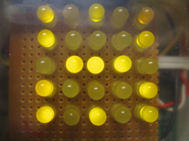

Klein projectje, softwarematig af genoeg om te werken, maar er zou nog een hoop meer kunnen met deze hardware. Maargoed, dat zie je niet aan de buitenkant:
http://www.uploadarchief.net/files/download/img_6458_web.jpg
En ook niet aan de binnenkant:
http://www.uploadarchief.net/files/download/img_6459_web.jpg

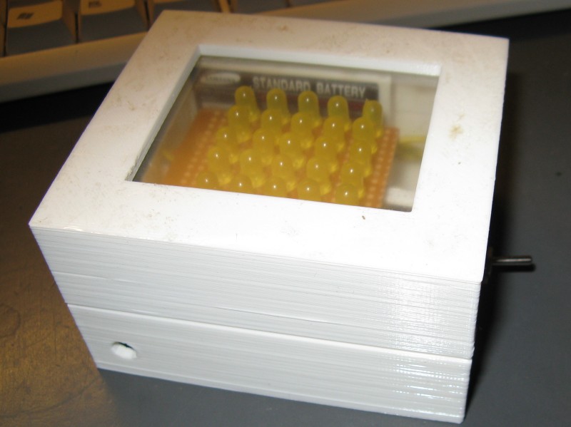

Wat moet het doen?
http://www.uploadarchief.net/files/download/img_6461_web.jpg
Een bergje LED's achter een touchscreen. Het is een puzzelspelletje: krijg alle lichtjes uit. De catch is, dat de rechte buren mee aan/uit gaan als je er eentje aantikt. Het werkt dus zoals dit: http://en.wikipedia.org/wiki/Lights_Out_%28game%29
Met dezelfde hardware (Touchscreen, leds, atmega328, verwisselbare telefoonaccu) kun je ook "simon Says" programmeren, of een heel beperkte vorm van conway's game of life (te klein board, eigenlijk). Of een lichtkrantje. Of... En oja, touchscreencalibratie die niet hardcoded is, is misschien ook wel leuk...
Dat zit allemaal nog niet in de software, die ik overigens hier online heb gezet voor wie denkt er wat mee te kunnen. 't is arduinocode, quick and dirty. Multiplexing van het display doe ik in een wachtlusje, niet in een interrupt.
Maar het doet wat het moet doen: een leuk spelletje in hardware gieten, en mij leren dat resitive touchscreens supersimpel uit te lezen zijn.
Even voor het formaat: het zijn gewone 5mm leds. Objects in photo might appear bigger than they are.

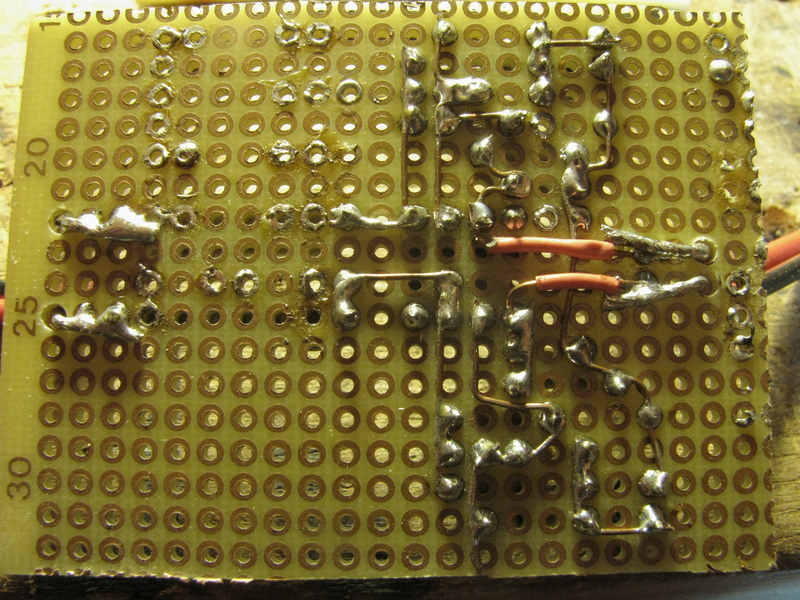

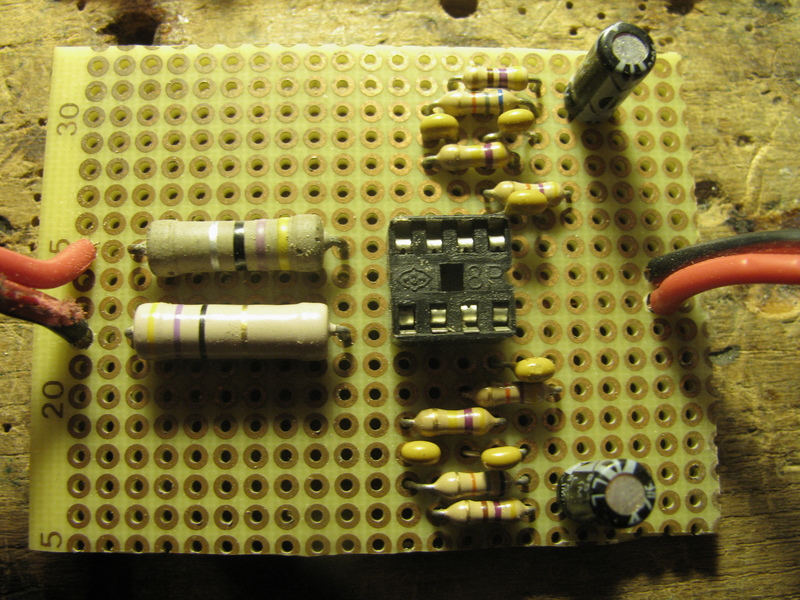

http://www.uploadarchief.net/files/download/resized/versterkerprintup.jpg
Het versterkerprintje, de NE5532 stond er toen nog niet op. Evenals de voeding die nog niet aangesloten was toen. Ook dit komt uit de artikelen.
http://www.uploadarchief.net/files/download/resized/versterkerprintdown.jpg
En nogmaals de onderkant, van de versterker deze keer.

ziet er goed uit hoor, netjes ook met die weggehaalde eilandjes :)
alleen toch een vraag (voor de zekerheid) is die bodemplaat van het kastje ook van staal? Let daar ook op voldoende afstand van de netspanning dan (en aard de behuizing) (mits het een geleidend materiaal is natuurlijk.
"Open" geleiders waar netspanning door loopt "seal" ik altijd voor de zekerheid ook even af met hotglue.
De bodemplaat is gemaakt van 8mm betonplex. Enkel dat alu hoekprofieltje geleidt, maar dat is de bedoeling om alle massa's lekker gemakkelijk te verbinden. :p
oke, dan heb ik daar niks over gezegd ;)
En voor die ground, als je iedere connector ook een eigen ground geeft naar de print kun je weer een groundloop krijgen
Naar de versterker print loopt enkel de ground van de voeding. De stekkertjes (en het extra grounddraadje) zijn door het alu verbonden, en dan loopt er 1 draadje naar de ground op de voedingsprint. Zodus, geen kans op groundloops (denk ik toch) :D

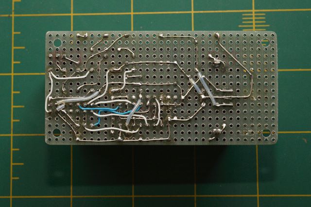

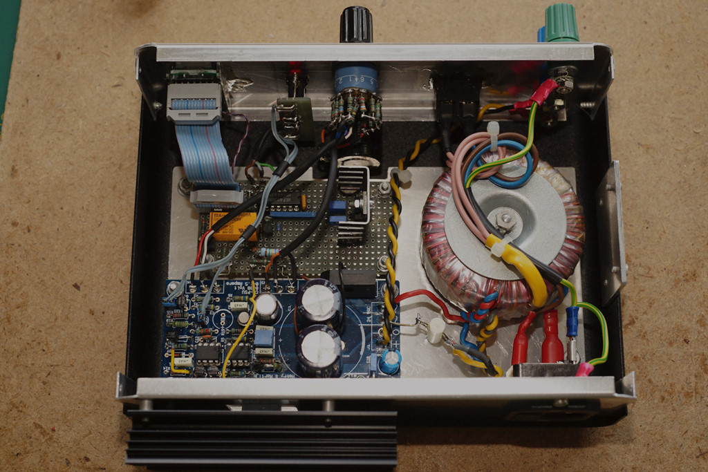

Na lang in wachtstand toch mijn vernieuwde nieuwe-CO-voeding afgebouwd. Het is een PE1535 stijl voeding geworden. Kleine footprint, met een hand te verplaatsen, klein vermogen en spanningsbereik. Meestal is dit genoeg. Bpvendien ook makkelijk mee te nemen.

Netjes :-)
Mooie behuizing ook.
Nieuw aangeschaft of gerecycled ?
Behuizing is nieuw.
Het is een betaalbaar exemplaar (GSS03) van Conrad dat ik vaker gebruik. Shell is plaatstaal, wat vanwege sterkte fijn is voor een voeding.
Gebruikje nou een logaritmische pot voor de stroom? Want het bereik is zeker niet lineair. :)
Op 4 augustus 2014 06:04:30 schreef Shock6805:
Ik zie een draaischakelaar.
Ik gebruik inderdaad een draaischakelaar met geijkte standen (10,20,50,100,200,500mA). Geeft me oa. de mogelijkheid om snel LED's te checken.
De ringtrafo is een 2x9V ILP, de spannings referentie is een AD580 beide in Deurne gekocht.
De voedingsprint is van CO, vroege versie (blauw) met printpatches, deels de modificaties van blackdog en daarbij eigen aanpassingen.
[Bericht gewijzigd door markce op maandag 4 augustus 2014 11:13:22 (22%)
Geen 1mA voor low current LED's?
Of had je geen stand meer over...
De stroombegrenzing van de nieuwe CO voeding is niet nauwkeurig genoeg om 1mA stabiel te begrenzen (door eigen stroomverbruik via sense weerstand). 10mA kreeg ik nog goed (binnen 5%).
