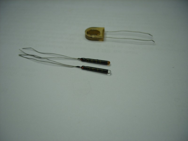

Vond nog een vreemde in een doosje met (oude) Philips parts.
Een OS13 fotodiode of weerstand, zowel in diodestand als weerstandsbereik op de DVM meet ik variaties als ik het topje afdek.
Niet teruggevonden in mijn databoeken.
http://www.uploadarchief.net/files/download/philips%20os13.jpg
