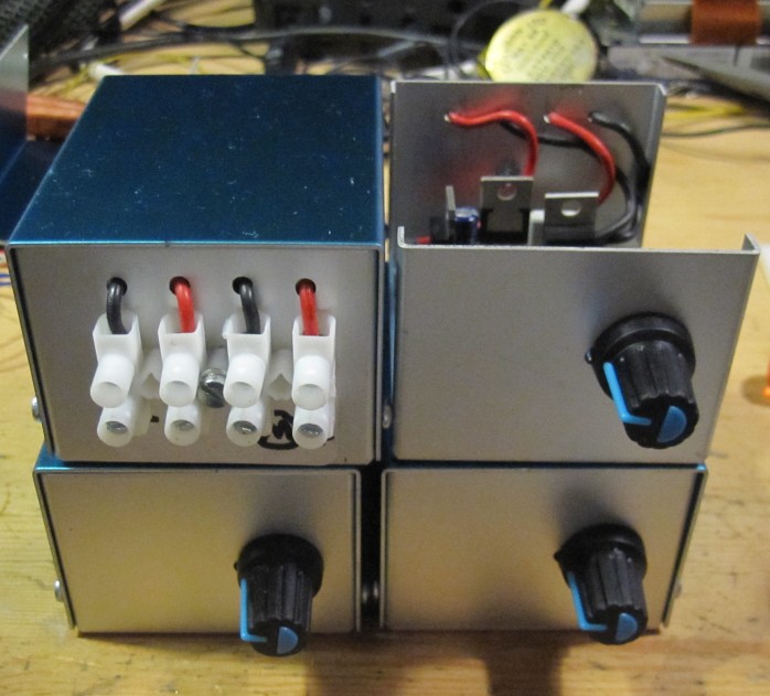

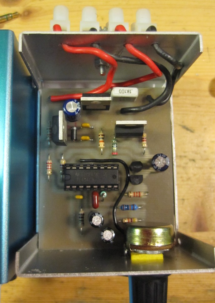

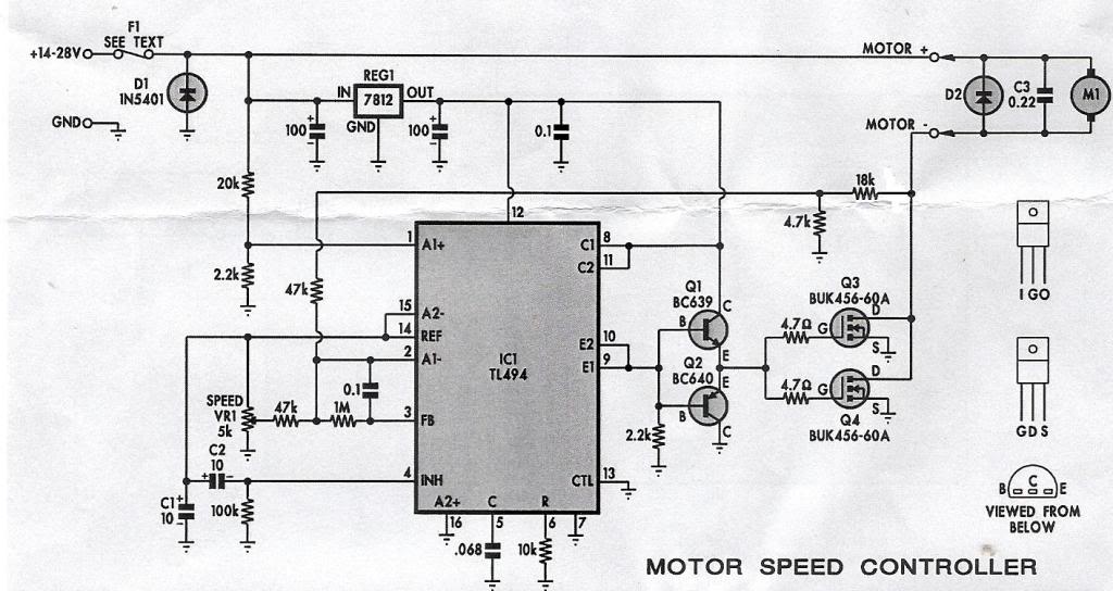

Motorregeling rond de TL494, 4 stuks in opdracht van een kunstenaar.
Shema, waarbij ik ipv 2 fets er maar 1 heb gebruikt:
Ik zou voor de draaddoorvoer kleine rubber tules gebruiken en de kroonsteen met 2 stuks vastzetten. Verder netjes werk!
Prachtig gemaakt!
Maak je die behuizingen ook zelf? Ziet er echt strak uit.
Sluit me wel aan bij RAAF12 dat de kroonsteentjes beter vast zitten met 2 boutjes. Zo gaan ze een beetje om dat draaipunt wrikken misschien.
En moet die FET niet gekoeld worden, of vallen de stromen mee?

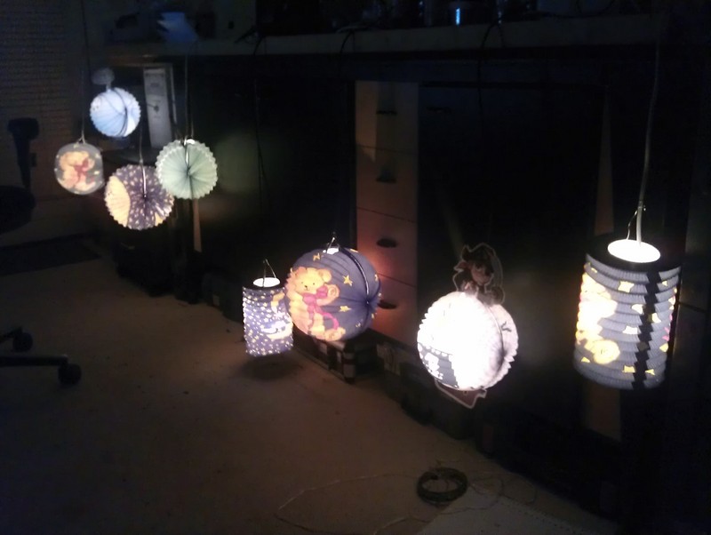

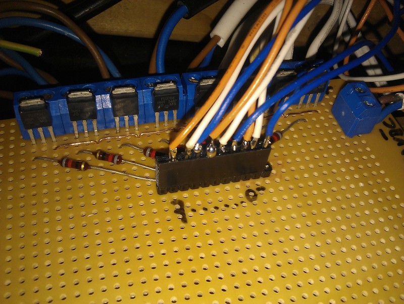

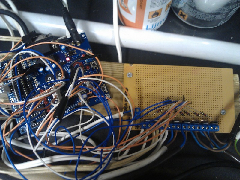

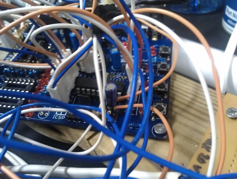

Op 11 november is het "Sint Maarten" en komen de kinderen aan de deur om een liedje te zingen. Om aan te geven dat je meedoet met de traditie (ergo: snoep in huis hebt gehaald
) moet je een lichtje of kaarsje branden bij de voordeur.
Dit jaar heb ik dat iets rigoureuzer aangepakt: 8 lampionnen die zachtjes oplichten, maar zo nu en dan een kleine sequentie van afwisselende patronen laten zien. Wegens tijdgebrek en beperkt budget (het moet wel leuk blijven) heb ik 8 autolampjes bij elkaar gesprokkeld, veel verschillende soorten maar allemaal 12V/5W, en daar rechtstreeks wat draden aan gesoldeerd. Toen een PIC development bordje gepakt dat nog ergens rondslingerde van een SK.net actie en daar wat software ingeknald. De software vond ik op internet, en voor m'n doel hoefde ik maar enkele aanpassingen te doen. Nadat het met LEDs werkte, heb ik een stukje gaatjesprint gepakt, en daar 8 FETs ingestoken. De goedkoopste die ik in tru-hole bij Farnell kon vinden was de IRFU3704, althans, ze waren er wel goedkoper maar ik wilde voor het kleine prijsverschil een lage RDSon bij 5V stuurspanning. Op die manier kwam ik uit bij de kleine maar fijne IPAKjes, die zelfs met PWM hartstikke koel blijven. Printkroontjes erbij, 12V voeding eraan, en gaan met die banaan. Om de warboel aan draden een beetje in toom te houden heb ik de twee printplaatjes even met een paar houtschroeven op een oude lat geschoefd. Het verdient geen schoonheidsprijs, maar dit komt toch onder een emmer op m'n balkon (uit het zicht).
Filmpje van het resultaat volgt 11 november.

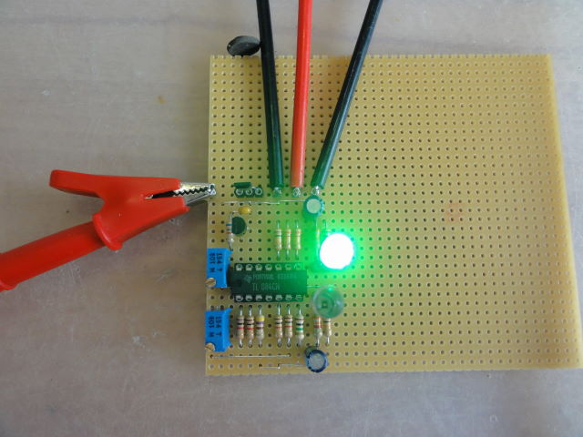

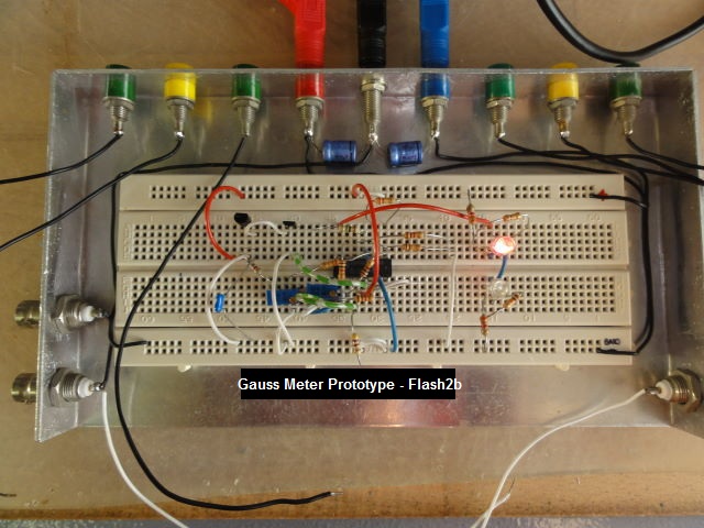

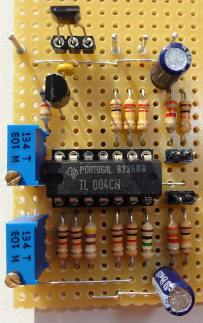

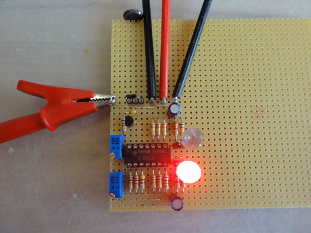

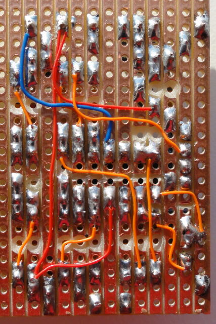

Ik heb een Gauss Meter gemaakt, op basis van een Hall Sensor. De sensor die ik heb gebruikt is een AH3503 welke van het type Ratio Metric is wat wil zeggen dat de output lineair is met de gemeten sterke van het magnetische veld. Op de print is een uitgang welke een signaal van +/- 0..10V geeft wat correspondeerd met +/- 0..1000 Gauss. Verder kan je aan een led zien of het de Noord of Zuid pool van het magnetische veld is, dat kan je ook aan de + of - in het signaal zien, maar ik had nog een op-amp over.
Prototype:
Bovenkant:_cleaned.jpg)
Onderkant:_cleaned.jpg)
Meting noordpool:
Meting zuidpool:
Al met al wordt dit een nuttig instrumentje als het is een kastje zit.
Mooie Gaussmeter...
Heb je bewust de print niet op maat gezaagd? Ik vind het altijd prettiger om vooraf te doen.
Leuk gemaakt, heb je er al een kastje voor.
Oooouw, doen oost en west weer niet mee.

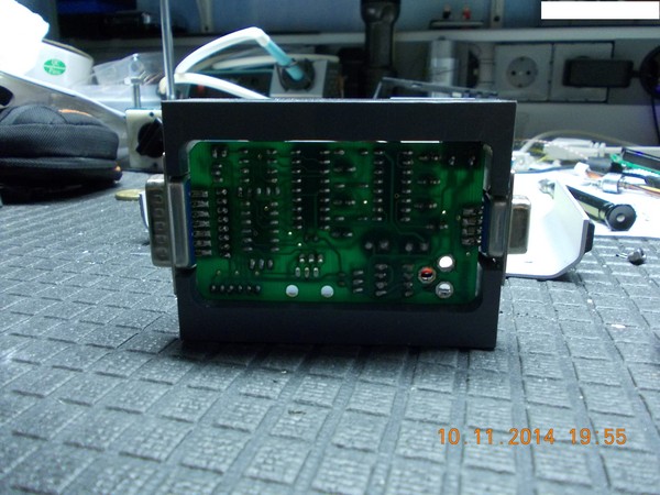

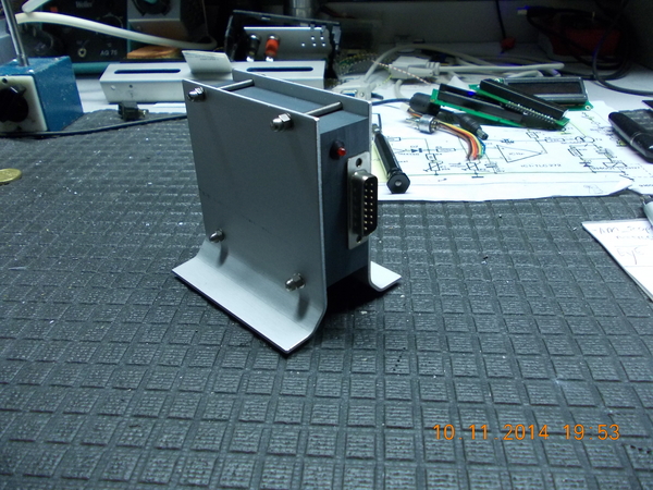

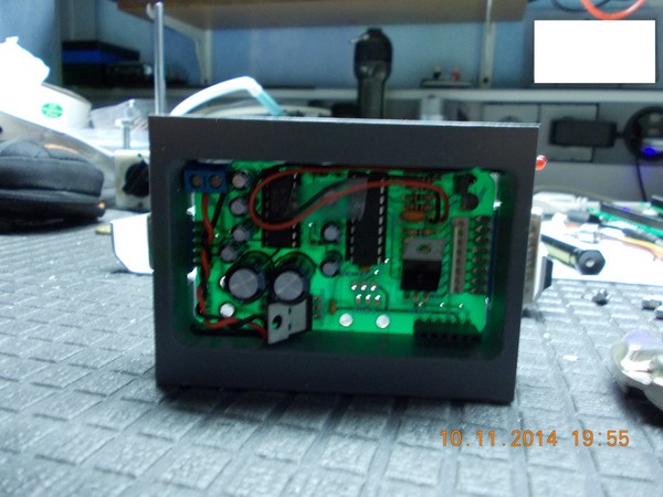

Hier een klein projectje.
Tussen het ,experimenteren met temp meting in jal,wat overigens niet lukt, heb ik mijn wisp een jasje gegeven.
Het frame is gemaakt van pvc gefreesd uit 1 stuk.
http://www.uploadarchief.net/files/download/dscn1019.jpg
http://www.uploadarchief.net/files/download/dscn1018.jpg
voedingsplug op print heb uitgesoldeerd net als de rj plug blauwe printkroonsteen uitgesoldeerd en omgedraaid.
http://www.uploadarchief.net/files/download/dscn1017.jpg
http://www.uploadarchief.net/files/download/dscn1015.jpg
De twee aluminium zijkantjes zijn door een vriend van mij gemaakt en gezet.

Op 9 november 2014 21:27:11 schreef Jochem:
Op 11 november is het "Sint Maarten" en komen de kinderen aan de deur om een liedje te zingen......... Filmpje van het resultaat volgt 11 november.
Nou het is bijna zover Jochem, ben reuze benieuwt hoe het er uit ziet met al die lampionnen.

@hobby.bob
Dat ding moet je noet ergens op laten vallen! je kan er 'met een stoomwals overheen rijden', zonder dat de printplaat kapot gaat
Mooi gemaakt hoor. Ik wou dat ik nog zo'n freesmachine tot mijn beschikking had...
Moeten er geen schroefjes in die D-connectors? Je hebt genoeg vlees in die behuizing om daar een tap in te draaien. Geen gepiel met moertjes dus.
Hou van degelijkheid.
Schroefjes zijn niet nodig zit allemaal strak opgesloten.
Als ik zin heb maak ik er nog ziffsocket op.
Jochem
Op 10 november 2014 20:30:52 schreef Lambiek:
Nou, het viel in de smaak bij de blagen, en het is op een paar spetters na droog gebleven
