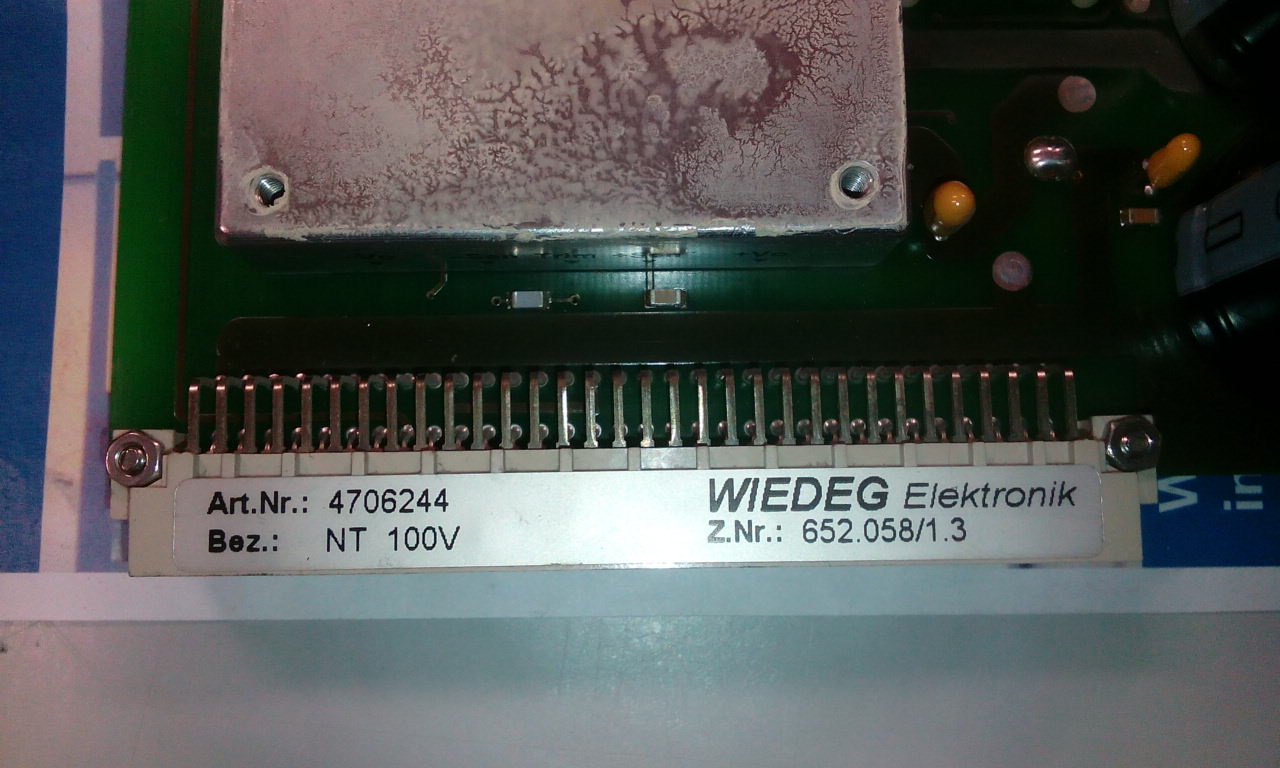

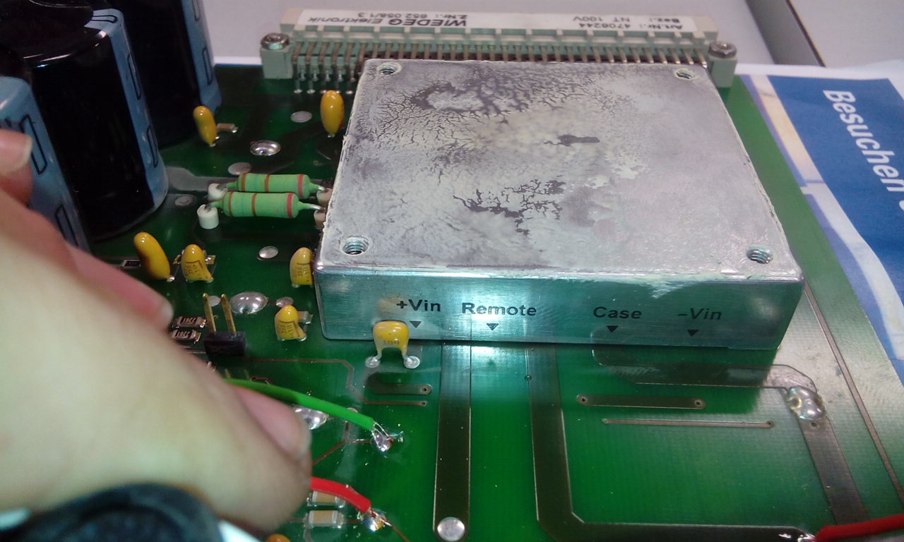

Iemand een iedee welk onderdeel dit is of waar ik een vervanger kan vinden? Afm: 58x58mm.
Aan het opschrift te zien een spanningsregelaar.
Ik kan niets meeten want de ingang is kortgesloten.
De print zelf is een voedingsmodule. Als iemand de volledige module te koop weet is dit ook goed, ik weet dat er een op plccenter staat maar een korte zoekopdracht op google leert dat dit niet echt een betrouwbare webshop is.
Hans_4
Dc-dc converter. Uit het typenummer denk ik op te maken 48v in en 5v uit. Nitroxpower is een onderdeel van Getronics, wellicht dat je daar verder kunnen helpen.
