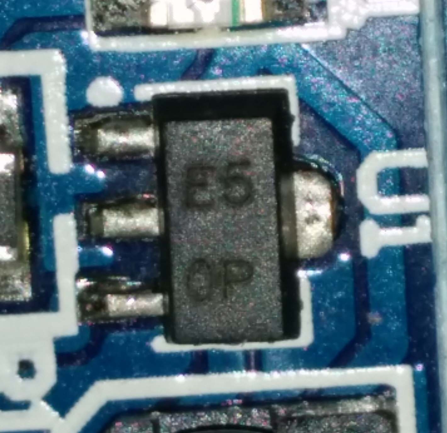

Er zijn essentiële verschillen tussen de ESOP8 en de TO252-2 behuizing, ook in schakeling en externe componenten

5,1V was als ik het goed heb de negatieve voedingsspanning voor ECL-logica
Arco, bedankt Ik had op 426 gezocht, omdat ik dacht dat B34 de datumcode was. De bekende datasheet sites gaven iig geen uitsluitsel.
Die regulator is dus een switcher...

5.1 en 5.2 zijn gebruikelijke spanningen om ruimschoots binnen 5V +/- 10% te blijven en wat (meer) kabel-verliezen te kunnen tolereren.
De datasheet van de SI-8000S serie: http://www.datasheet4u.com/PDF/549360/SI8050S.html

klinkt aannemelijk, het ding zit in een step-up converter.
Hoe vertaal jij E5OP naar XC6385A ?
