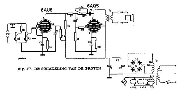

Ik heb het boek gegoogeld en volgens mij heb ik wel wat aan schakeling op pagina 163. Met name de eindtrap gebruikt dezelfde bus, dus dat deel zou ik dan kunnen overnemen en de gegevens van Roel, met het stuk van zijn schema.
Het schema van de Proton is bedoeld als versterker voor een kristal pickupelement.
Een kristalelement geeft veel meer spanning af dan het magnetodynamische element zoals dat de laatste 40 jaar meestal wordt gebruikt.
Voor de lijnuitgang van een cd-speler is de gevoeligheid van de versterker wel groot genoeg.

@Looney Tunes:
De schema's in het boek "Het ontwerpen van versterkers" zijn allemaal prima in orde, ze zijn alleen gemaakt met de onderdelen die in 1960 in elke onderdelenzaak op voorraad lagen.
En ontworpen voor de toen gangbare technieken. Magnetodynamische pickups bestonden wel, maar waren lang zo gangbaar niet als kristalpickups.
Voor een magnetodynamische pickup moet er een voorversterker met RIAA correctie voor de meeste schakelingen worden gezet.
