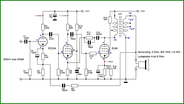

Hi Looney Tunes,
Toch ga ik het nog wat ingewikkelder voor je maken
Als eerste een schema dat echt werkt en goede kwaliteit heeft.
Het meeste van AMRO en een beetje van mij...
Er wordt gebruikt gemaakt van een vrij goede uitganstrafo uit de U72 serie van AMRO.
Voor je eerste versterker is dit denk ik toch te veel van het goede en te dure componenten.
Je zal op het Internet en hier op het forum zeer veel "simpele" schema's vinden.
Ja er komt geluid uit, maar iets van kwaliteit, meestal niet.
Velen hebben ook veel te veel gain, (versterking te hoog) en geen tekenkopeling.
Daardoor wordt de kwaliteit nog slechter
(er zijn uitzonderingen met dure componenten die buiten je budget vallen)
Jouw EL90 kan je gebruiken voor een versterker van Max. rond de 4,5 Watt,
dat dan wel bij een vervorming tussen de 5 en 10%.
De trafo die nodig is om dit vermogen aan de luidspreker te leveren heeft een impedantie verhouding nodig van 5 tot 7K naar
je te gebruiken impedantie voor je luidsprekers, zeg 4 of 8 Ohm.
Gelukkig kan je tweedehands nog regelmatig de transformatoren tegenkomen.
Een voedingstransformator als uitgang gebruiken Brrrr, dat is echt een sukkel oplossing in mijn ogen.
Ja er komt geluid uit, kwaliteit? denk aan iets van uit de 20 jaren vorige eeuw...
Alles met een enkele EL84, EL90 kleine uitgangstrafo's zonder tegenkoppeling is matig van geluidskwaliteit.
Jammer maar ik heb het niet verzonnen, maar wel allemaal meegemaakt

Stel je eisen bij en ga beginnen met een schema te bouwen, doe ervaring op, enz.
Maar, een modern IC voor zeg een vermogen van 10Watt, verslaat bijna iedere buizen versterker.
Nog twee punten, de eerste is het belangrijkst!
Wees voorzichtig!!! de anode spanning is dodelijk!

De 6J6,
Dat kan lastig worden als je er maar één hebt, dan moet de kathode goed ontkoppeld worden, anders krijg je overspraak naar het andere kanaal.
Als je dus 1 triode van de 6J6, de EL90 laat aansturen, zit je zonder tegenkoppeling aan ongeveer 200mV gevoeligheid voor 4-Watt uitgangsvermogen.
Dit volgens de waarde die ik in de datasheets vind.
Succes,
Blackdog
