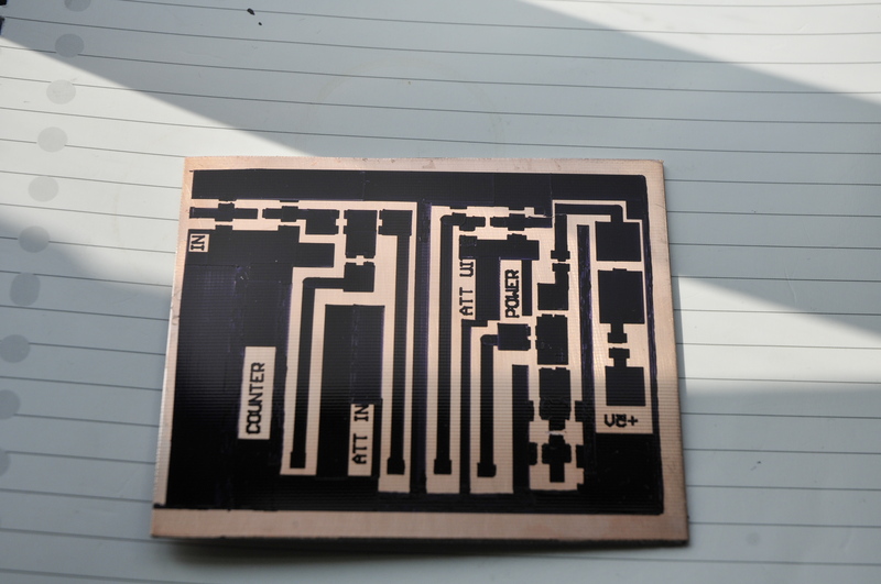

Jochem,
Zie hier: http://www.pa4tim.nl/?p=1824
Dat was de eerste test met een naar edding "omgebouwde" HP pen. Dat werkte prima voor 1x. Het ding droogde uit en toen was het over. Daarna die Hema stift. Gewoon de plotterpen wat verbouwd. Wel heb ik daarvoor de plotter heel weinig aangepast. Een gleufje in de kast zodat de stift de carrousel in/uit kan.
http://www.pa4tim.nl/wp-content/uploads/2013/02/load3pcbteken.jpg
Nu mijn draaibank weer operationeel is kan ik wel eens kijken of ik een adaptertje voor een edding 3000 stift kan draaien. Een laser kop is eigenlijk het makkelijkste en voor mij ideaal. Ik heb meestal veel groundplane en dat vindt een stift niet prettig. Een microswich die bij "pen omhoog" de laser uitzet en een stroombronnetje is het enige. Een adapter voor laser montage stelt niks voor. Dat kan zelfs met hotsnot.
Maar ik bedenk net dat ik als test ook eens kan kijken of klassiek etsen werkt. Daar smeer je een plaat in met was en krast daarna de tekening in de was. Een naald in een lege plotterpen is niet echt moeilijk en ik doe dan nu al met de hand. Als de pitch heel klein is teken ik het eerst met stift. Die traces raken elkaar natuurlijk flink maar dan kras ik de inkt weg. Zo kan ik haardikke separatie tussen traces maken. De plotter kan dat veel mooier en inkt weg krassen kost geen kracht.
http://www.pa4tim.nl/wp-content/uploads/2011/09/pcbsplitter.jpg
Dit is met de plotter gemaakt. De grote vlakken daarna met een eddingstift ingekleurd.
Een laser lijkt me mooier. Maar eerst een geschikte laser vinden (ik weet te weinig van lasers, dat is eerder het probleem) En daarna de tijd. Ik probeer al sinds augustus mijn 3D printer af te maken.
http://www.pa4tim.nl/wp-content/uploads/2011/09/AD8317powermeter.jpg
Een foto van een pcb voor een AD8317 powermeter. Dan ding is iets van 2x2mm
